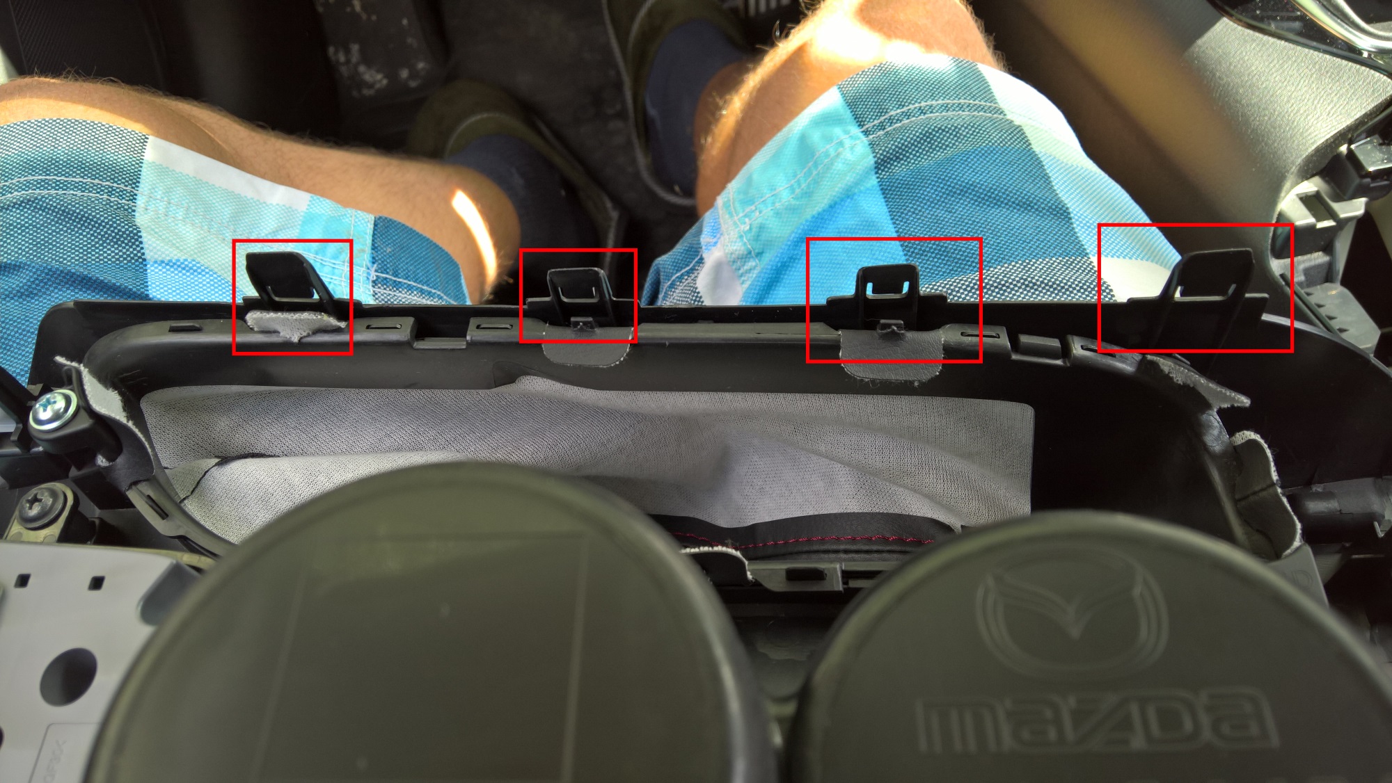

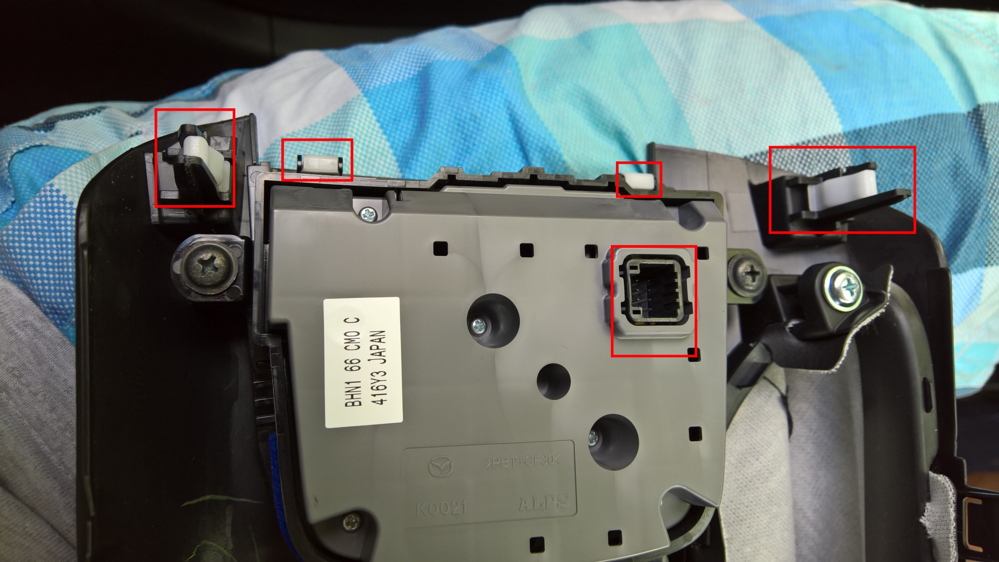

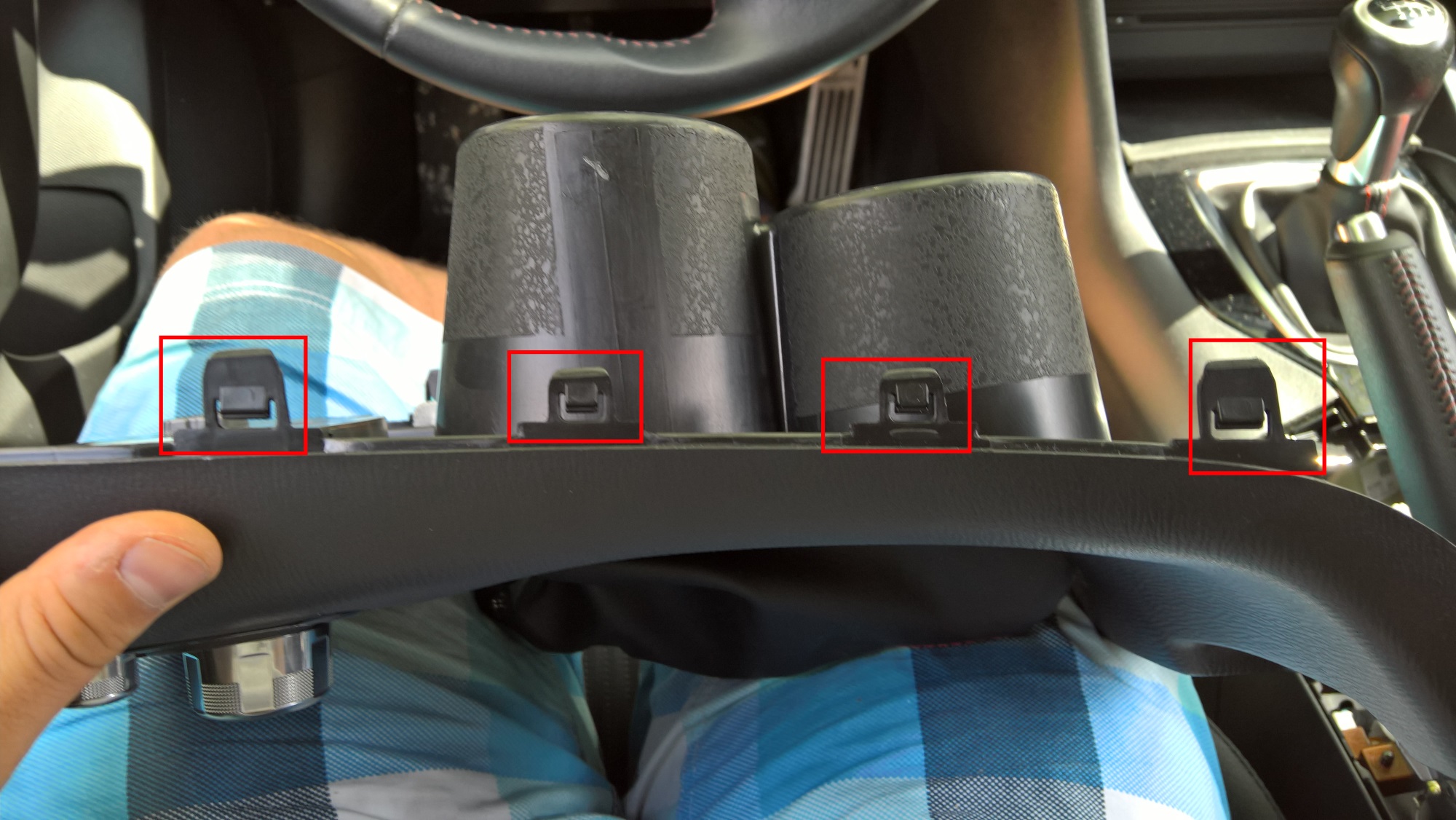

1. Pierwszym etapem będzie demontaż części podłokietnika
demontaz

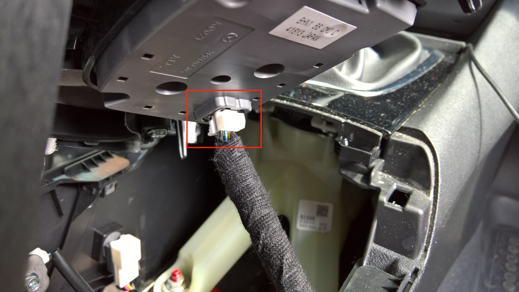

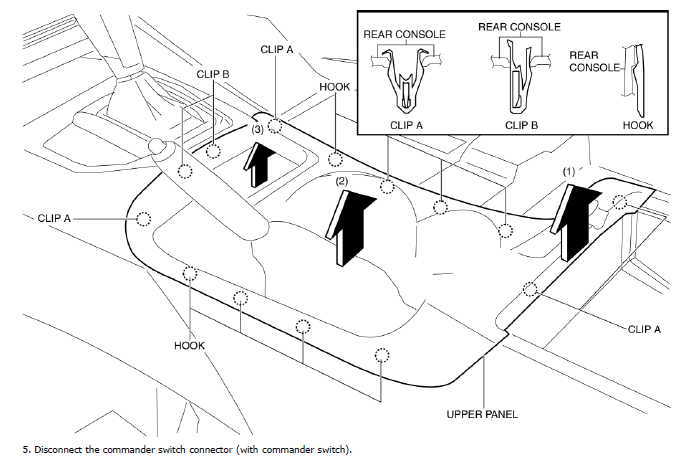

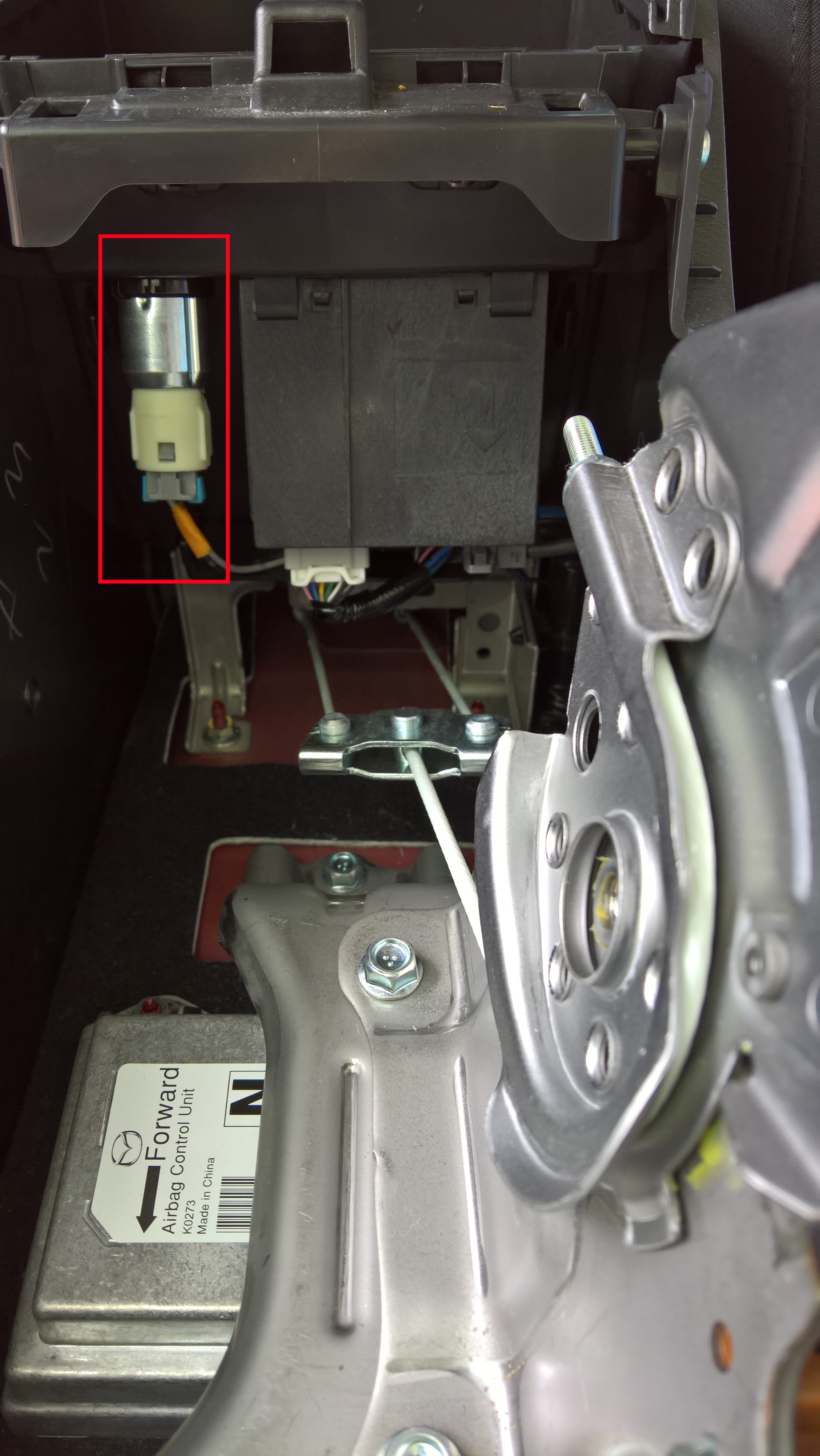

2. Po demontażu elementy wyglądają tak jak poniżej (trzeba pamiętać o odłączeniu wtyczki od joystika)

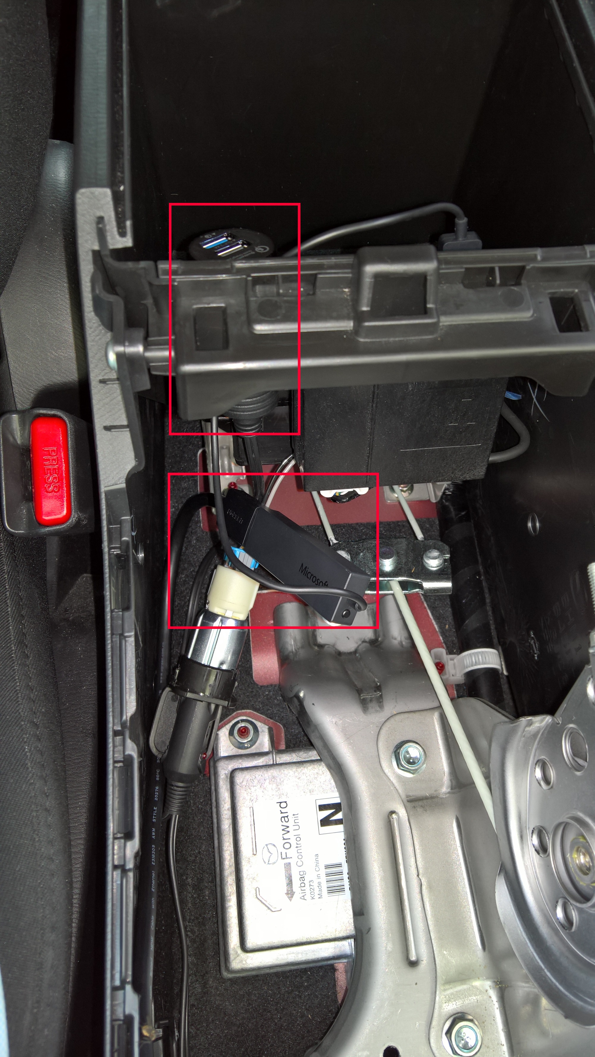

3.Następnie podłączamy się do gniazda zapalniczki – można podłączyć się bezpośrednio w przewody pod gniazdem, ale ja potrzebowałem dodatkowo podciągnąć HDMI i nie chciałem nic przecinać, więc wyjąłem gniazdo zapalniczki i podłączyłem do niego rozgałęźnik, który z jednej strony podciągnąłem przedłużaczem do schowka (o tym dalej) a drugi dałem tam gdzie orientalne gniazdo wraz z przewodem HDMI do którego podłączyłem dongle do bezprzewodowej transmisji video poprzez Miracast (mogłem ten dongle podłączyć w schowku i nie ciągnąć kabla HDMI ale chciałem mieć w przyszłości możliwość podłączenia pod ten kabel zamiast tylko bezprzewodowo). Do gniazda zapalniczki podłączyłem ładowarkę samochodową ze złączem Quick Charge żeby telefon móc podładować szybciej niż ze zwykłego USB a dodatkowo zamaskowałem dziurę powstałą po wyjęciu oryginalnego gniazda.

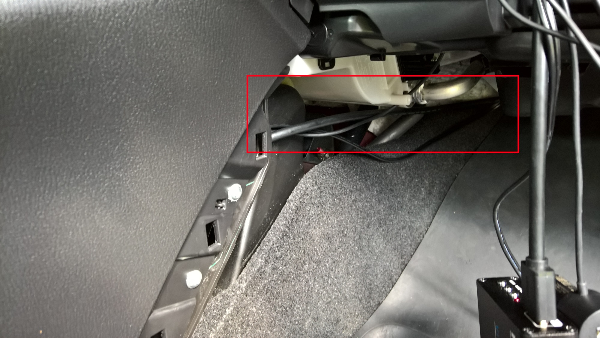

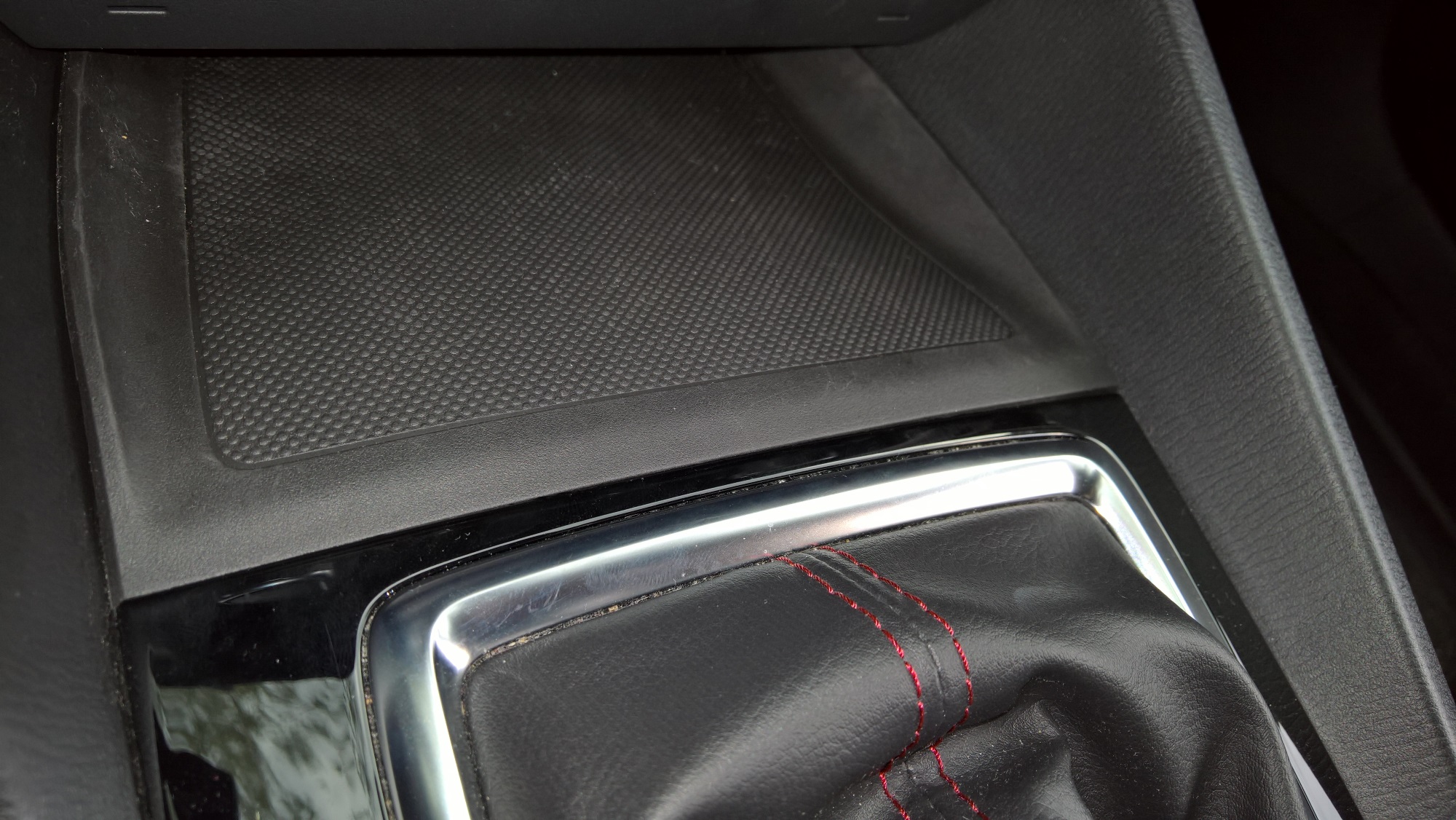

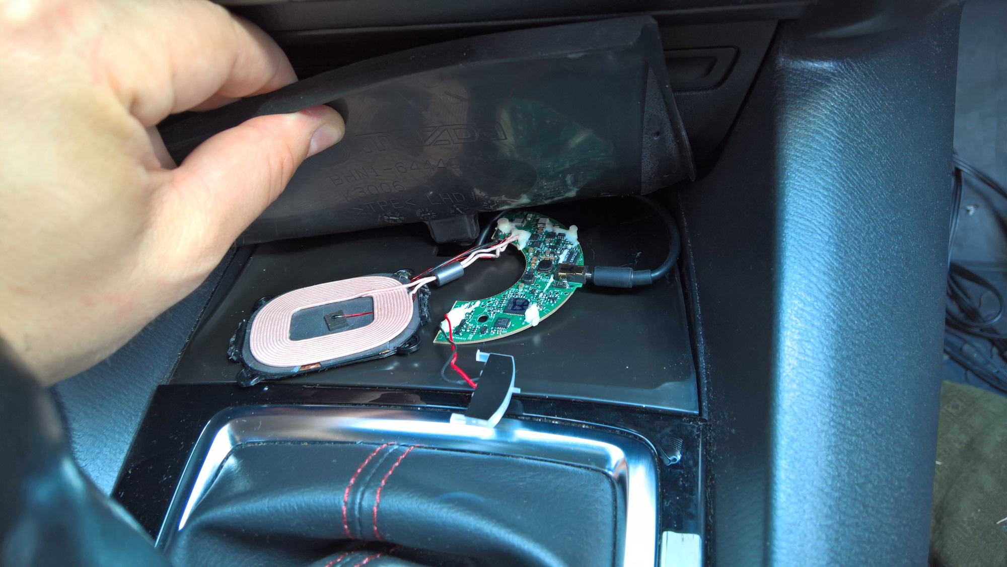

4.Dowolną ładowarkę bezprzewodową możemy zdemontować w celu wyjęcia samej elektroniki (polecam, więc coś taniego żeby nie było szkoda). Możemy uzwojenie umieścić pod gumą, która znajduje się przed skrzynią biegów a przewód możemy poprowadzić poprzez dziurę pod gumą. Jak dobrze się pokombinuje to po instalacji nie ma śladu

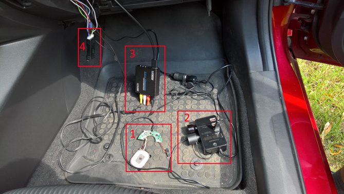

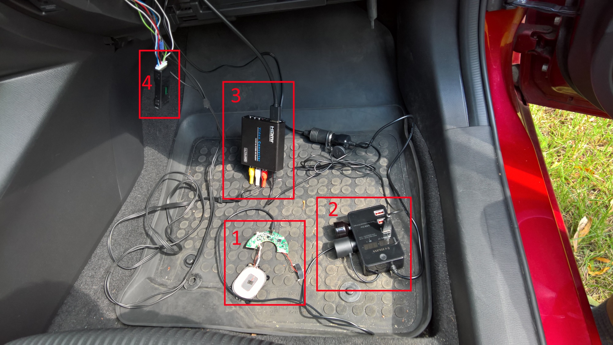

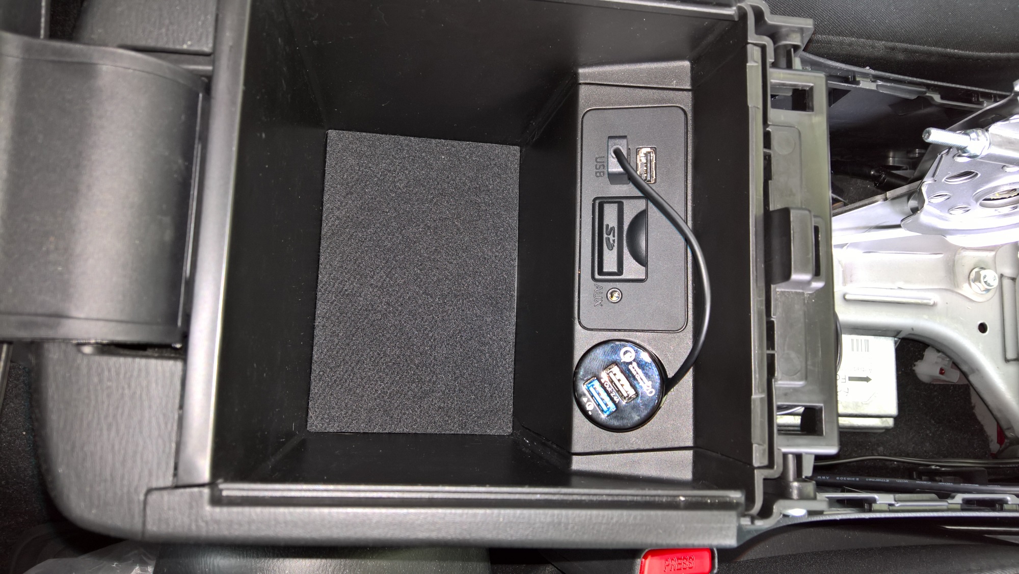

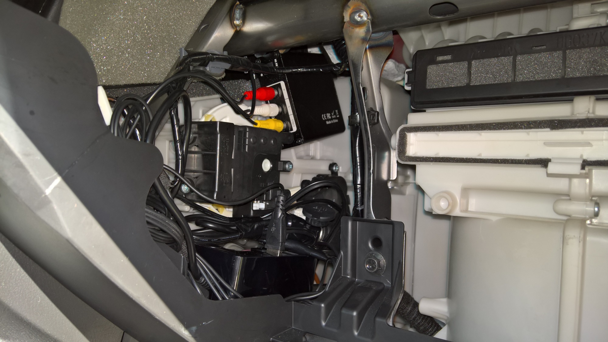

5. Do schowka prowadzimy wszystkie przewody i niezbędne urządzenia. Na zdjęciu poniżej widać Ładowarkę [1], którą zamontowaliśmy w poprzednim punkcie podłączoną do przetwornicy [2], która jest zasilana z gniazda zapalniczki i zasila dodatkowo konwerter HDMI –> A/V [3], który opisany jest w wątku „Mobile Mazda! Jak dołożyć opcje AV in. (How to add AV in)” wraz ze sterownikem [4]. Przetwornica dodatkowo zapewnia nam opóźnienie włączenia w celu zmniejszenia obciążenia w trakcie rozruchu oraz monitoring poboru prądu, jeśli w przyszłości będzie podłączanych więcej urządzeń to warto wiedzieć jak obciążamy akumulator.

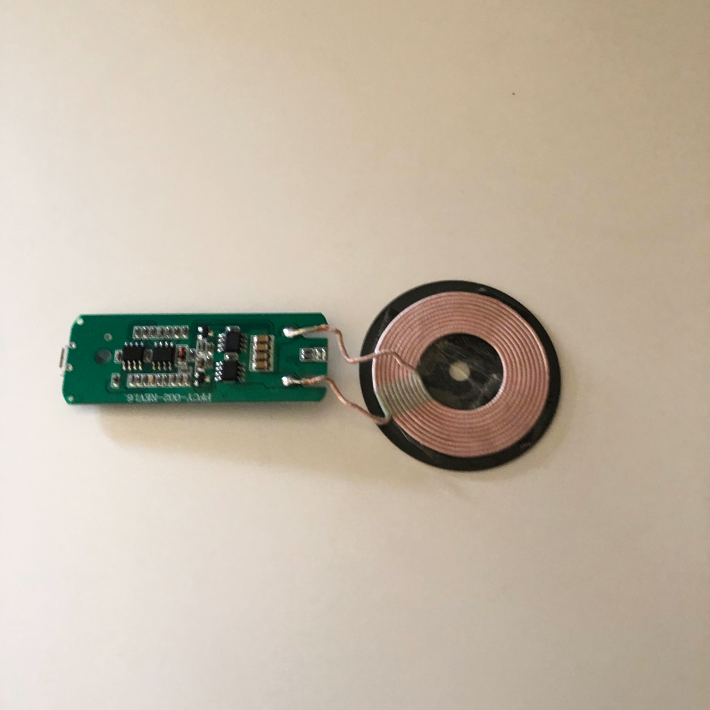

1. Cewka – koszt u chińczyków $4.88. Moc 10W.

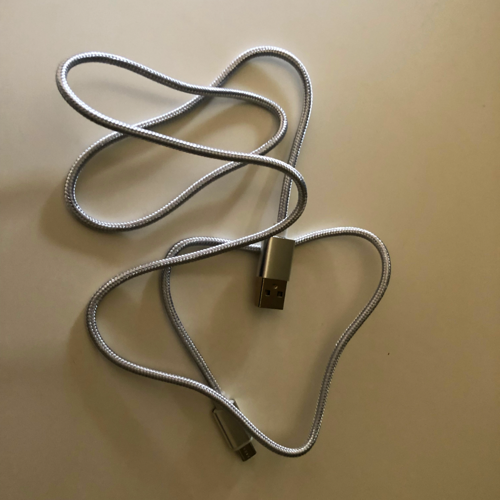

2. Przewód MicroUSB <–> USB
Koszt u chińczyków $0.95. Jako że na mój zamówiony nie mogłem się doczekać, kupiłem ten ze zdjęcia za 15zł w pobliskim sklepie z elektroniką.
Długość 1 metr, ale 0.5 metra też by na styk wystarczył.

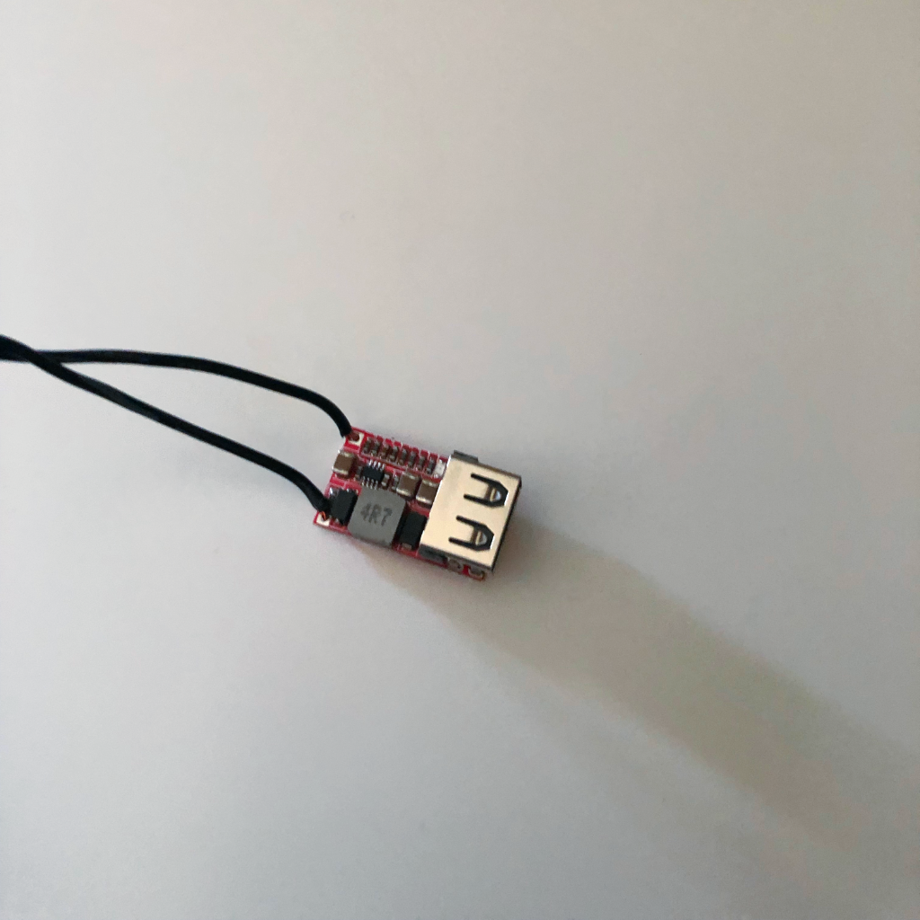

3. Przetwornik 6-24v –> USB. Koszt u chińczyków $3.31.
I to wszystko – razem $9.14 z przesyłką!
Całość połączyłem tak: od złącza ('kostki') zapalniczki biegnie napięcie do przetwornika, który połączony jest przewodem USB z elektroniką cewki.
Demontaż konsoli centralnej jest dość prosty. Jest 1 śruba pod podkładkami na kubki, reszta to zatrzaski.

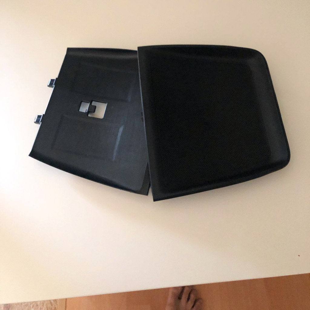

Tam gdzie jest ładowanie, na górze jest guma, a pod spodem plastik.
W tym plastiku wyciąłem otwór o średnicy 50mm dokładnie taki jak szerokość cewki.
Cewka jest w tym otworze, przymocowana od spodu na gorąco pistoletem do kleju, tak, aby cewka była płasko z powierzchnią elementu plastikowego.

Narazie działa to świetnie. Telefon mam w etui, a mimo to nie muszę się specjalnie gimnastykować aby zaczął się ładować. Kładę i działa nawet ze sporym marginesem pozycji telefonu :)
