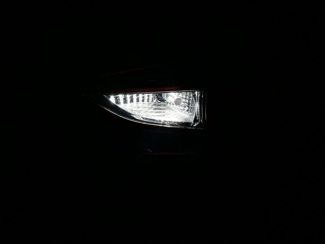

Postprzez adam_we » 4 sty 2019, 16:36
Ja dałem podobną żarówkę i jest dużo lepiej.
Niestety jest tylko jedno światło. Zawsze można dołożyć drugie światło, z anglika lub amerykanina ale wtedy trzeba pokombinować we światłem przeciwmgielnym.

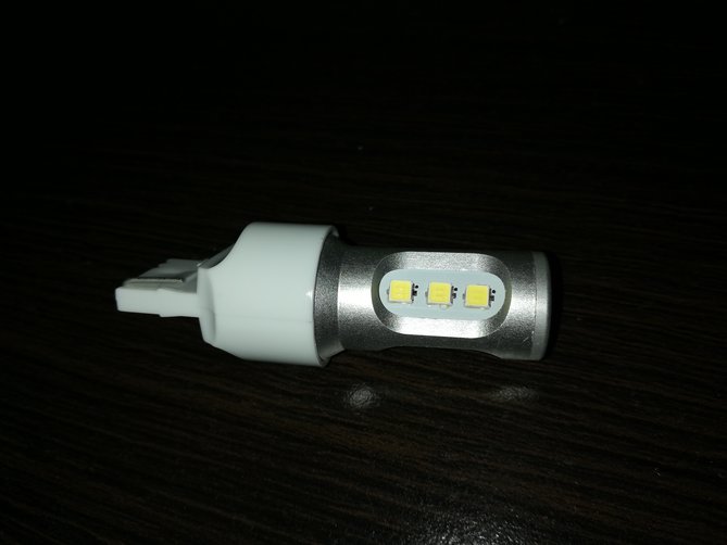

Postprzez adam_we » 5 sty 2019, 12:41
Adrian200 napisał(a):https://www.sklepledowy.pl/pl/c/Mazda-3-III/757/1/default/1
Ta żarówka nie będzie pasować. We wstecznym jest żarówka w21w. Ta z linka to w5w.
Myślę, że najlepszą będzie żarówka, która ma dużo ledow na obwodzie, żeby jak najwięcej światła padało na odblysnik. Moja ma tylko 9 (po 3 w trzech rzędach) ale i tak jest dużo lepiej.
