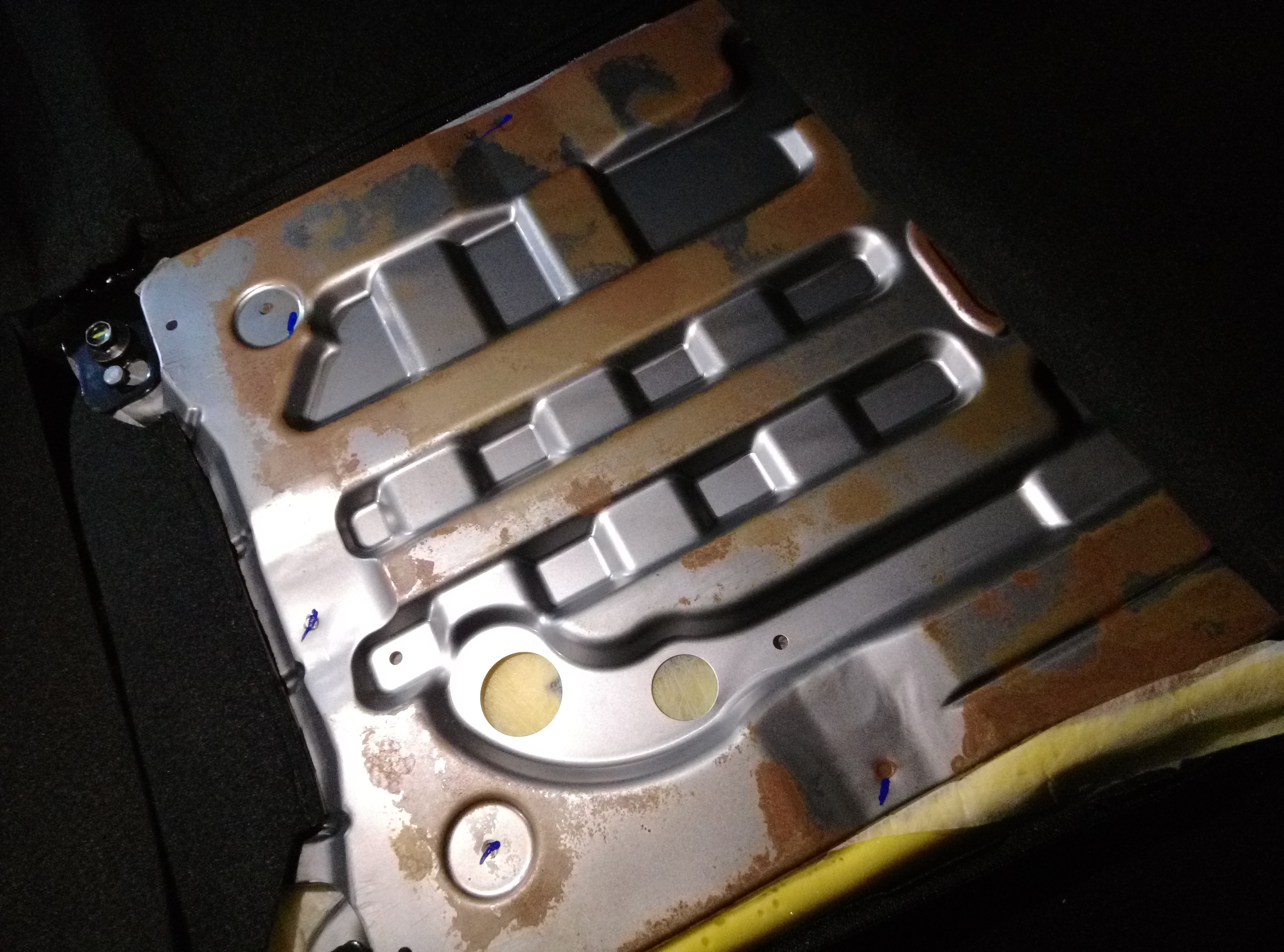

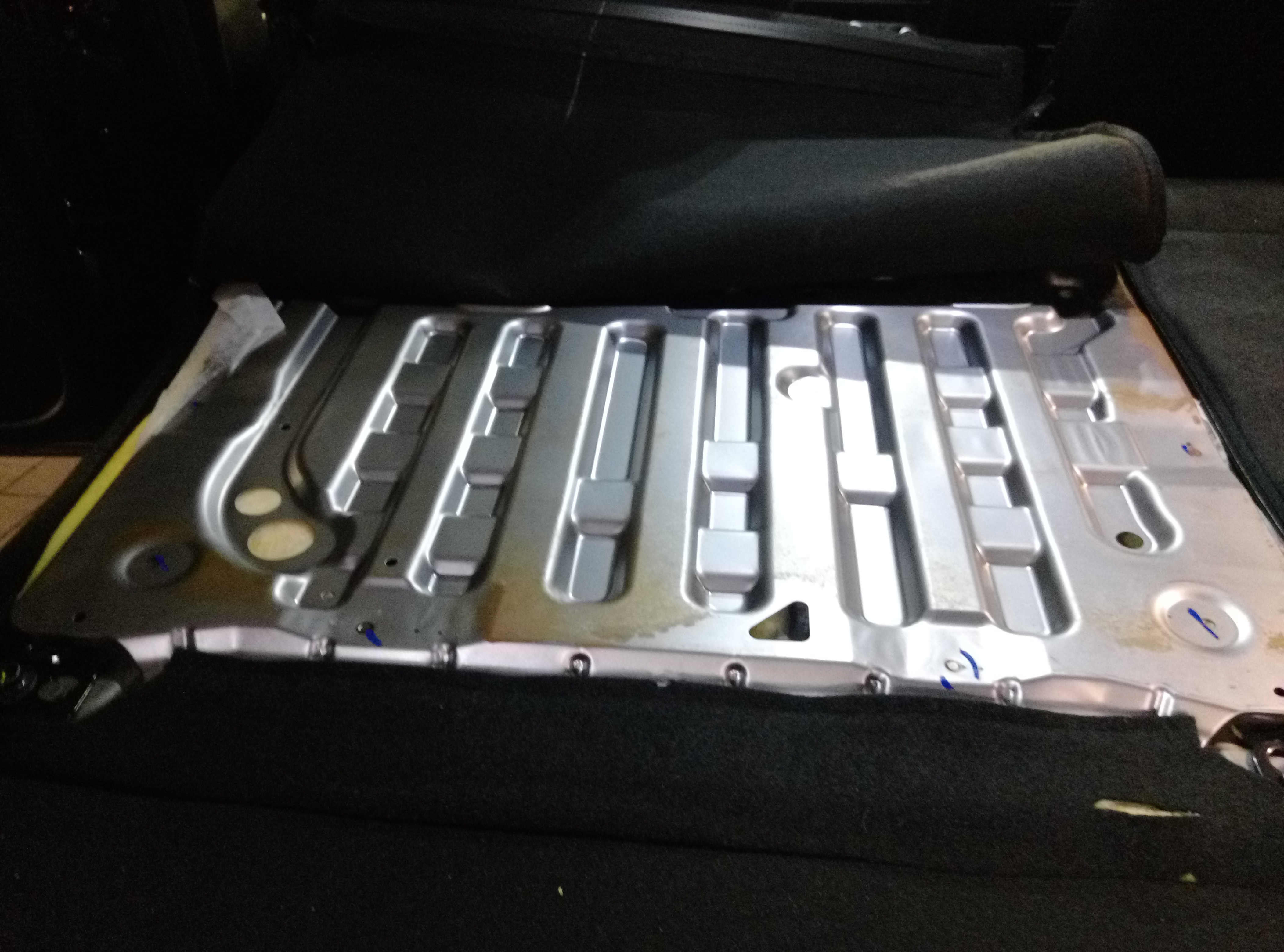

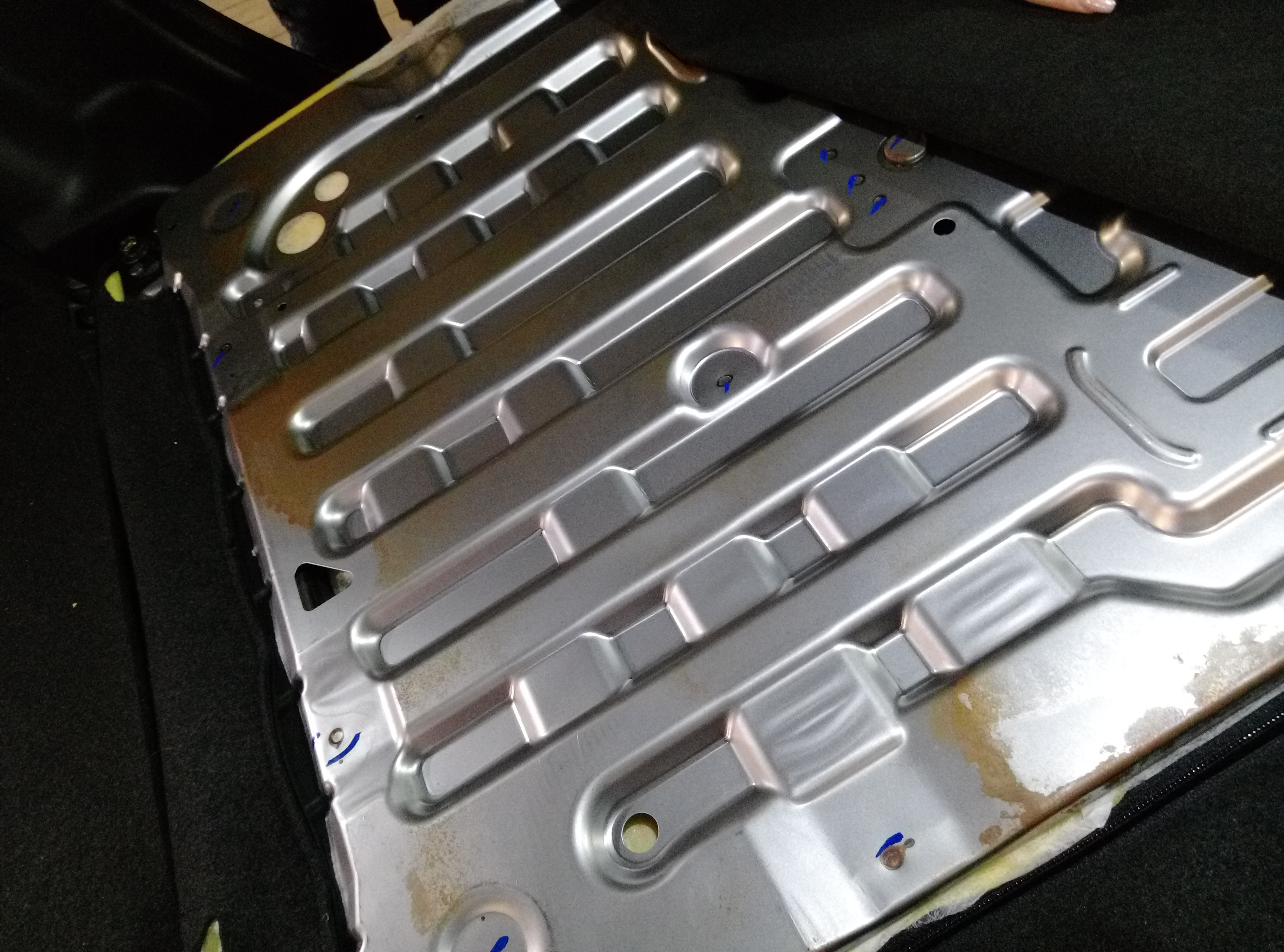

Ja swoją też w tym miejscu obejrzałem. Mam to samo! Co prawda w dużo mniejszym stopniu ale też jest nalot. Podrzucę fotkę. Tylko jak ma nie być skoro to czysta stal ? <glupek2>
Rok dwa i mam zapewne całe oparcie w rudej. <nie>
Pamiętam akcje jak komuś z naszego forum zardzewiala pokrywa od baku pod siedziskiem pasażerów. Wyglądało to nawet gorzej.
Darrecki – u Ciebie czymś ta blacha jest zabezpieczona ? Czy golizna jak u nas ?
Btw. Balkan podrzucił kolejny film o całej sprawie z cynkiem na blachach Mazdy. Wygląda to dosyć podobnie do tego co my mamy na naszych autach. Jak temat się potwierdzi to z czystym sumieniem można powiedzieć, że nasze samochody nie są zrobione ze stali z domieszką cynku a jedynie mają cynkową warstwę zabezpieczającą.
Edit:
Wracam z fotkami. O ile lewa strona jest całkiem ok, o tyle prawa wyglada słabo. Jedyny plus to to taki, że to możnaby alkoholem izopropylowym umyć i by była "czysta" – schodzi pod palcem.
Lewa:
Prawa:

Izopropylem można zmyć, przynajmniej częściowo. Ale problem wróci szybko, bo to dalej pozostanie niezabezpieczony element. Zabezpieczyć też można we włsanym zakresie. Tylko dlaczego mamy marnować swój czas i kolejne pieniądze za coś za co już zapłaciliśmy?! Niedługo dowiemy się, że cieknący dach też nie wpływa na bezpieczeństo, estetykę itd. a przecież wywołany jest czynnikami atmosferycznymi. Właśnie kończę pismo do MMPOLu i zobaczymy jaka będzie reakcja.

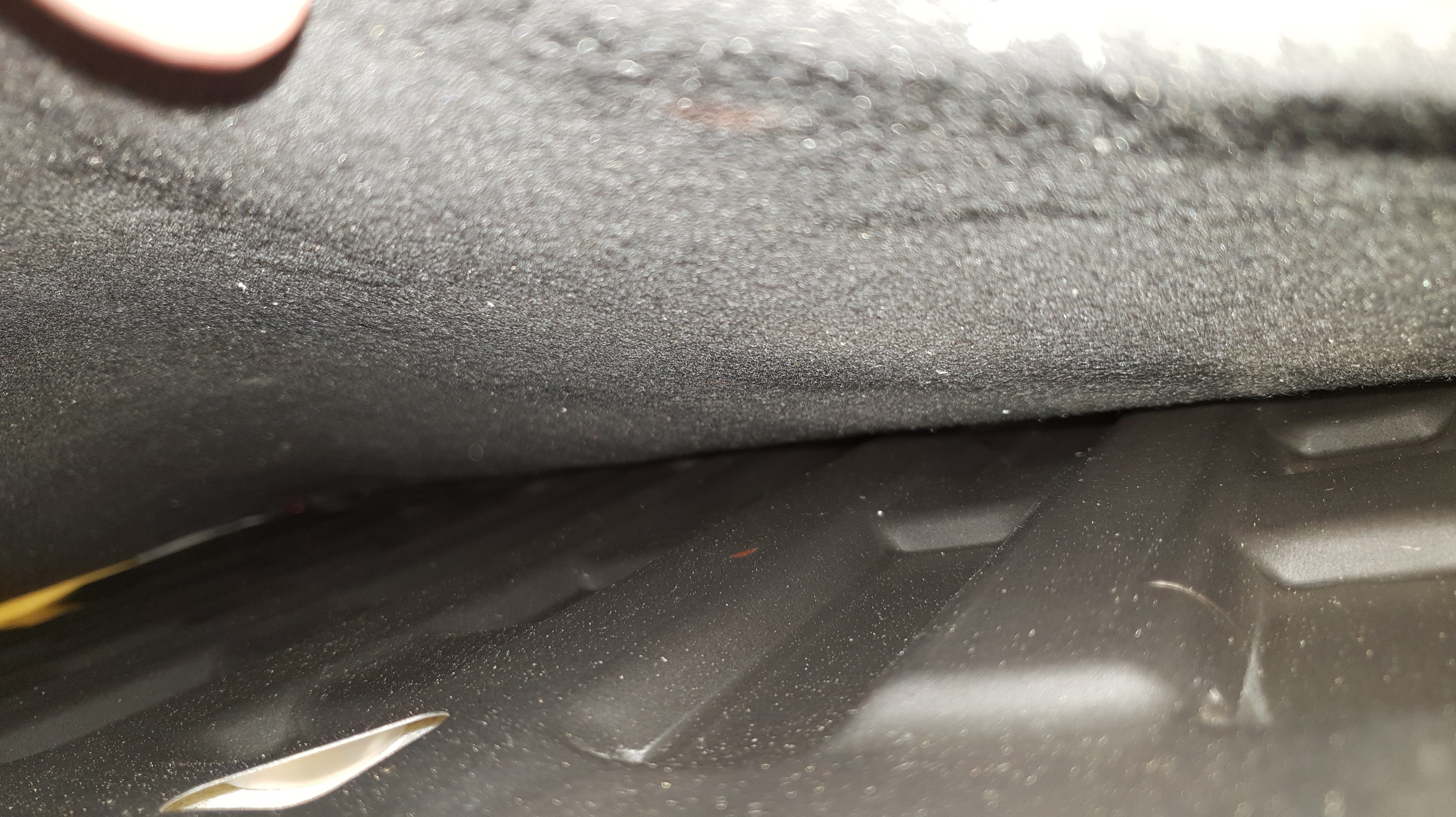

Raziel – Twoja jest zabezpieczona? Czy to takie ujęcie? <co?>

Postprzez darrecki » 26 lis 2018, 22:58
Lampa daje takie wrażenie ale blacha na 100% goła.
Na pierwszych zdjęciach tego wątku też to wygląda jakby było czarne.

Postprzez Raziel » 27 lis 2018, 00:05
@kubala147, @darrecki: Nie jest zabezpieczona. Takie akurat wyszło nocne ujęcie z lampą.
