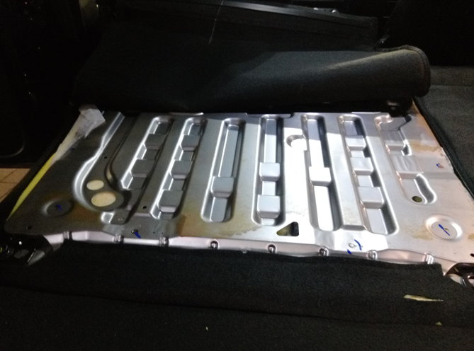

Ja swoją też w tym miejscu obejrzałem. Mam to samo! Co prawda w dużo mniejszym stopniu ale też jest nalot. Podrzucę fotkę. Tylko jak ma nie być skoro to czysta stal ? <glupek2>
Rok dwa i mam zapewne całe oparcie w rudej. <nie>
Pamiętam akcje jak komuś z naszego forum zardzewiala pokrywa od baku pod siedziskiem pasażerów. Wyglądało to nawet gorzej.
Darrecki – u Ciebie czymś ta blacha jest zabezpieczona ? Czy golizna jak u nas ?
Btw. Balkan podrzucił kolejny film o całej sprawie z cynkiem na blachach Mazdy. Wygląda to dosyć podobnie do tego co my mamy na naszych autach. Jak temat się potwierdzi to z czystym sumieniem można powiedzieć, że nasze samochody nie są zrobione ze stali z domieszką cynku a jedynie mają cynkową warstwę zabezpieczającą.
Edit:
Wracam z fotkami. O ile lewa strona jest całkiem ok, o tyle prawa wyglada słabo. Jedyny plus to to taki, że to możnaby alkoholem izopropylowym umyć i by była "czysta" – schodzi pod palcem.
Lewa:
Prawa:
Ostatnio edytowano 26 lis 2018, 22:04 przez kubala147, łącznie edytowano 1 raz

Postprzez darrecki » 26 lis 2018, 21:38
kubala147 napisał(a):Darrecki – u Ciebie czymś ta blacha jest zabezpieczona ? Czy golizna jak u nas ?
Goła blacha

Postprzez Neonixos666 » 26 lis 2018, 22:03
Goła blacha
Nawet podkładu? Nic?

Postprzez kubala147 » 26 lis 2018, 23:46
Raziel – Twoja jest zabezpieczona? Czy to takie ujęcie? <co?>

Postprzez darrecki » 26 lis 2018, 23:58
Lampa daje takie wrażenie ale blacha na 100% goła.
Na pierwszych zdjęciach tego wątku też to wygląda jakby było czarne.

Postprzez Raziel » 27 lis 2018, 01:05
@kubala147, @darrecki: Nie jest zabezpieczona. Takie akurat wyszło nocne ujęcie z lampą.
