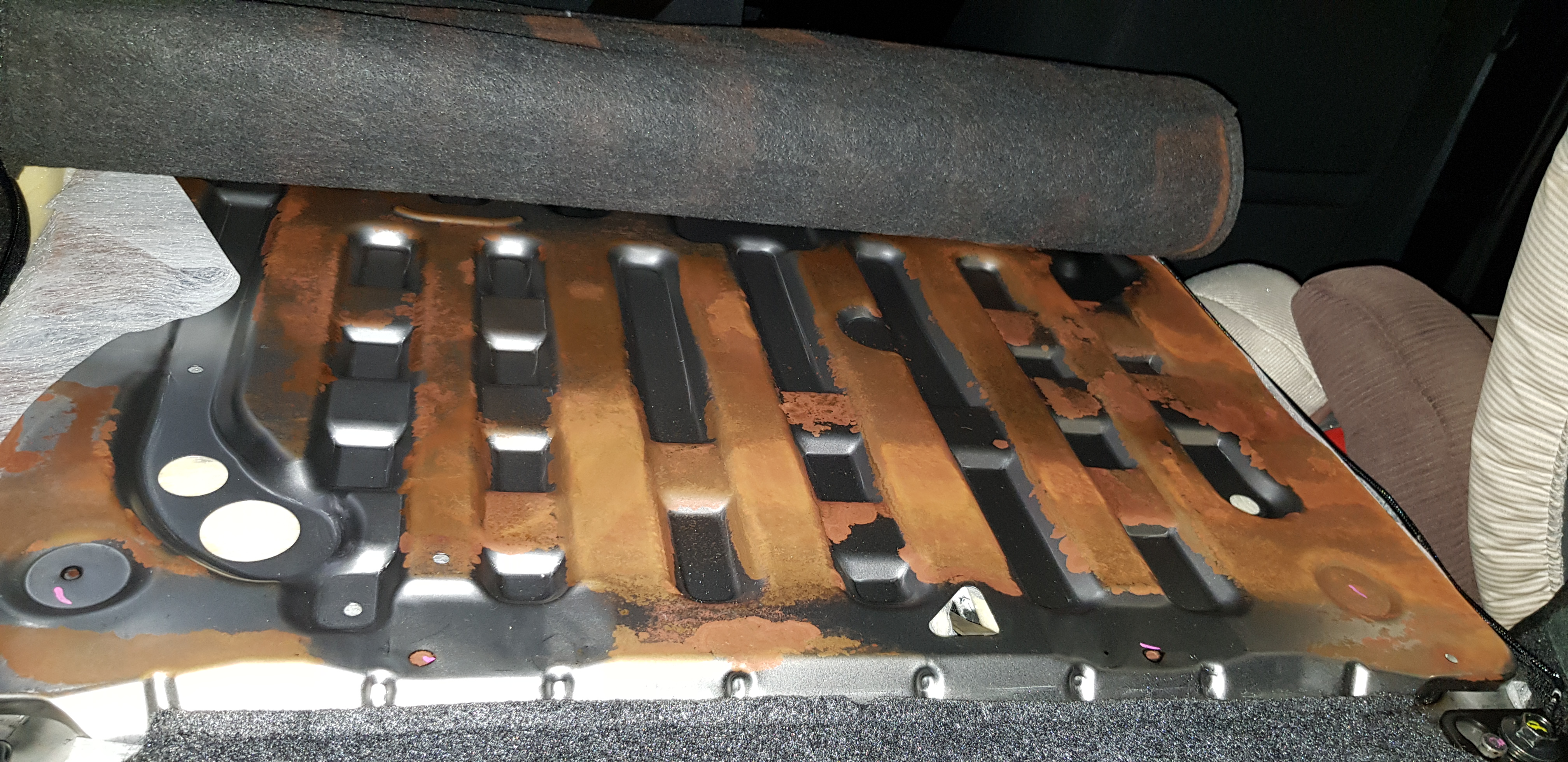

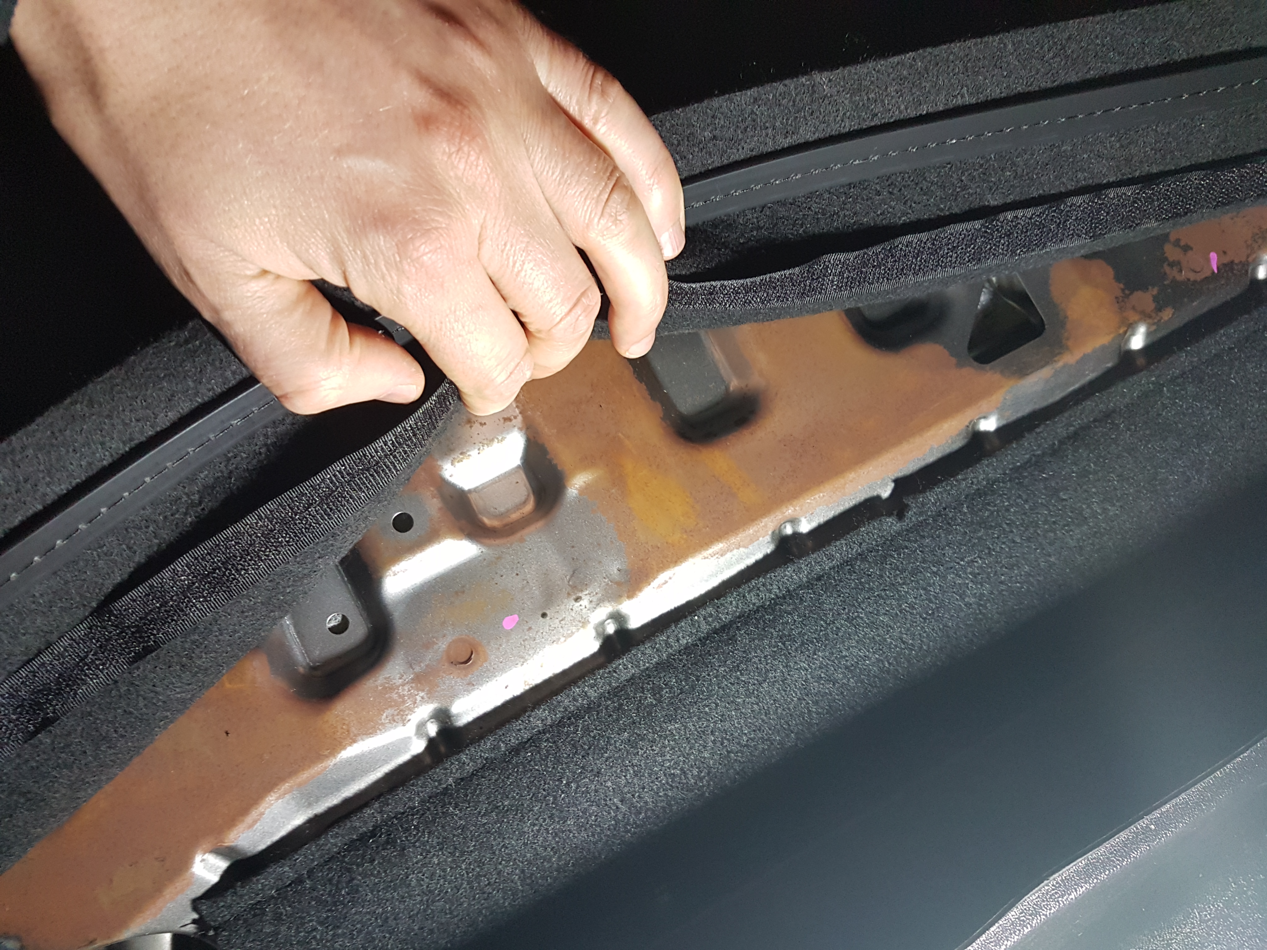

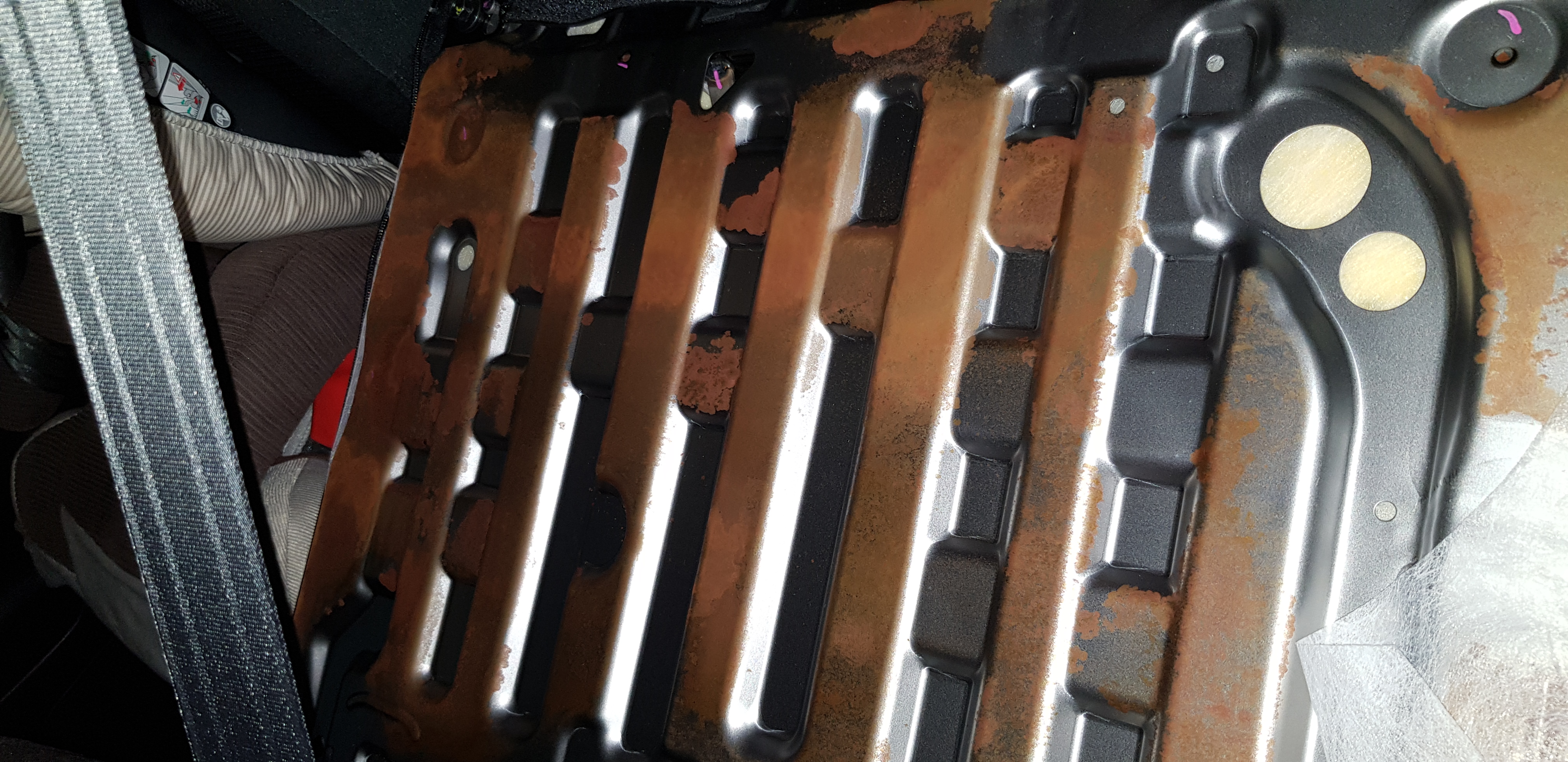

Stelaż oparcia tylnej kanapy – rdza
Postprzez schumi83 » 25 lis 2018, 21:25
Wnętrze też lubi "rudą". Konkretnie konstrukcja stalowa tylnych oparć pod tapicerką od strony bagażnika. W celu sprawdzenia należy rozsunąć zamki błyskawiczne tapicerki.

To jest jakaś parodia, to miejsce powinno wyglądać jakby wczoraj wyjechało z fabryki, to ciekawe jak wyglądają siedziska od srodka, parę lat i powpadacie do środka. Nie chce mi się tego komentować.

o k...a. :o . A nie wylało Ci się nigdy nic ? w to miejsce ?

schumi83 napisał(a):Wnętrze też lubi "rudą". Konkretnie konstrukcja stalowa tylnych oparć pod tapicerką od strony bagażnika. W celu sprawdzenia należy rozsunąć zamki błyskawiczne tapicerki.
Twój pojazd ma tylko rok i już takie coś wyszło? Jedź do ASO do reklamacji z tym.

Postprzez schumi83 » 26 lis 2018, 11:07
Nic nie wylałem. Byłem w ASO przy okazji reklamacji przednich zacisków (latających na kostce. Wymieniono elementy prowadnic). Twierdzą, że w autach zastępczych mają tak samo i nie bardzo wiedzą co z tym zrobić. Zasugerowano abym zgłosił sprawę do MMPOL-u. I tak zrobiłem. Czekam na reakcję. Zamieściłem zdjęcia na forum abyście posprawdzali u siebie :)

"Z informacji jakie uzyskałam wynika, iż podczas Pana wizyty w serwisie stwierdzono występowania korozji powierzchniowej na stelażu siedzeń, co może być wynikiem działania warunków zewnętrznych oraz atmosferycznych. Zaobserwowany nalot nie ma wpływu na bezpieczeństwo, użytkowanie, jak i względy wizualne, ponieważ stelaż fotela jest w całości zakryty tapicerką. W związku z tym wskazujemy na brak możliwości naprawy w ramach gwarancji. Mam nadzieję, iż przekazane informację okażą się dla Pana pomocne."
Jednym słowem według gwaranta jakakolwiek korozja, której nie widać gołym okiem ma wpływu na bezpieczeństwo, użytkowanie, jak i względy wizualne. Na dodatek okazuje się, że poruszam się autem z otwartą klapą bagażnika. <lol>
Oczywiście, zabezpieczę tą część we własnym zakresie, bo czekając na działania gwaranta wcześniej moje dzieci wpadną do bagażnika podczas ruszania spod świateł.
No widzisz, Twoja wina bo pozoliłeś aby powietrze oddziaływało na siedzenie. Gdybyś trzymał w próżni to nic by się nie stało.
A tak poważnie to ewidentnie po zaciekach widać, że powstały one na leżąco a nie gdy kanapa była pionowo więc prawdopodobnie zamontowano Ci zardzewiałe oparcie.

Postprzez echo0 » 26 lis 2018, 18:28
Witam wszystkich.
Widząc temat z ciekawości zerknąłem w swojej i oto efekt. Rocznik 2017 wersja HB.
Śmiech na sali.
Pozdarawiam.

Postprzez Adrian200 » 26 lis 2018, 18:58
Chyba musze was zasmucić ...
Madzia z 2018 odbierana w kwietniu ... efekt ten sam co na zdjęciach powyżej !!! Dodatkowo pojedyncze kropki rdzy na zawiasach montowania oparcia foteli !
Jestem mega wkurzony !!!
Mam jeszcze15 letni samochód i żadnej rdzy w tym miejscu ( stelaż pokryty czarną farbą) !
W mazdzie nawet tego nie potrafili zrobić...

Postprzez darrecki » 26 lis 2018, 19:14
U mnie w sedanie 2014 można gdzieniegdzie znaleźć pojedyncze rdzawe kropki, to co u Was to jakaś porażka. Moja 3 to produkcja jeszcze japońska.
Nie jest to jednostkowy przypadek więc wystarczy podesłać linka do "warsztatbalkana" z YT (ten od ocynku), a On już pewnie rozkręci sprawę. Jak machina ruszy, to Mazda się już nie wyjęci byle e-mailem.
