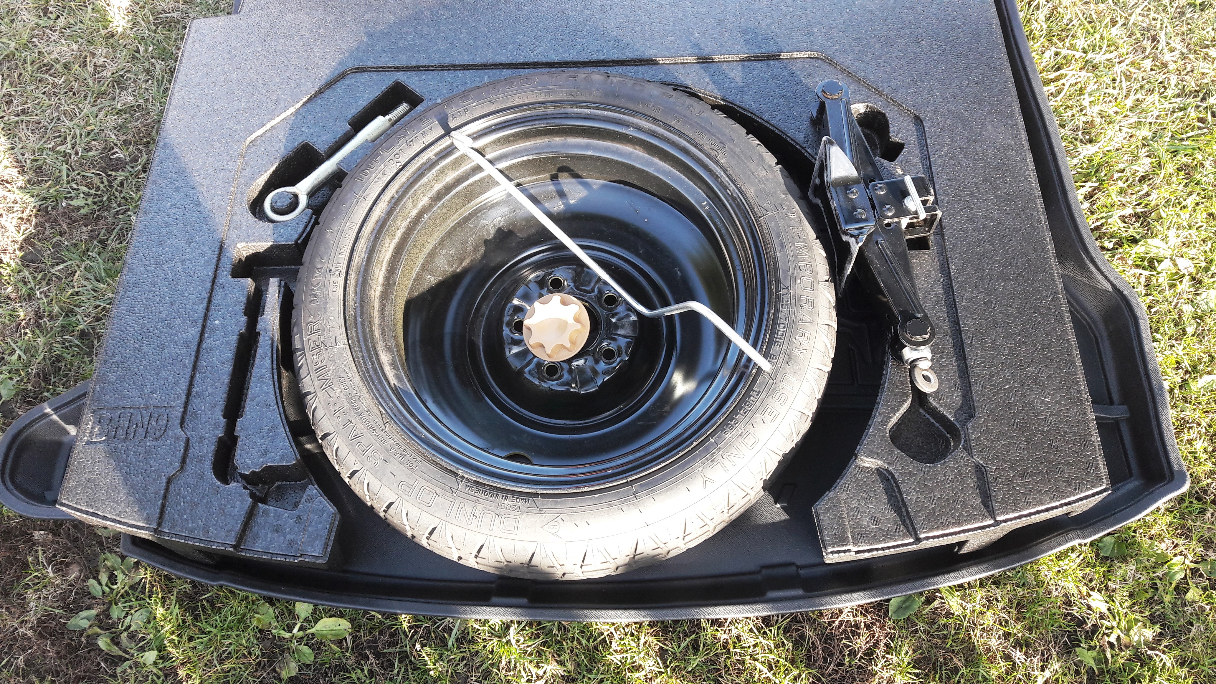

Cześć!
Od dwóch dni jestem szczęśliwym posiadaczem Mazdy 3 (2017).
Podczas wyboru samochodu na pytanie czy jest miejsce na koło zapasowe (wraz z samochodem dostępny jest tylko 'zestaw naprawczy") usłyszałem że tak I... no właśnie, nie sprawdziłem czy w ogóle jest miejsce na takowe koło.
Ku mojemu zaskoczeniu (przesiadka z Mondeo 2005 i Audi A4 1996) jest jedynie delikatne wyżłobienie na koło dojazdowe. Po przymiarce poprawnego koła (takie same parametry jak na stronie Mazdy) okazało się, że wystaje i niezbędna jest dodatkowa, styropianowa pólka, która po zamontowaniu będzie mniej więcej na równi z krawędzią bagażnika (tak przynajmniej mi się wydaje gdyż nie mam owego styropianu).
Chciałem spytać osoby posiadające 3 czy zakupiły w salonie dojazdówkę (cena to jakiś kosmos), czy może na własną rękę , czy stwierdziły że zestaw naprawczy wystarczy?
Z góry dziękuję za odpowiedzi!
Miłego dnia
Michał

Czy ktoś z was ma jakieś namiary na sklepy które mają dostępne dojazdówki w słusznym rozmiarze T125/70D16 96M ? Bo jakoś nie znajduję.. w większości dostępne od 05/2017 lub później :|

Postprzez Steel » 11 kwi 2017, 13:12
chriss, na alledrogo mozna dostac w kilku wariantach, jednak bedziesz potrzebowal dodatkowo wytloczke do bagaznika (chyba zycza sobie cos kolo 200pln, ja dostalem przy zakupie), do tego srube do przytrzymania kola (oryginal 40pln), lewarek i klucz do kol.

Postprzez Steel » 3 maja 2017, 00:14
jakby jeszcze ktos szukal jakie sa wymiary dojazdowek w BM/BN to w instrukcji (nie wiedziec czemu mam z BM :) ) czesc 9-8 jest wpisane:
T125/70D16 96M oraz 185/55R16 87M
W drugim przypadku trudno mowic chyba o dojazdowce :)

Witam, mam do sprzedania koło dojazdowe + cały zestaw do Mazdy 3 BM HB.
– koło dojazdowe + śruba do jego przykręcenia
– lewarek ze śrubą do jego mocowania w przeznaczonym do tego miejscu
– klucz do kół
– ucho
– oryginalny styropian przeznaczony do koła dojazdowego (jest inny niż ten z zestawu naprawczego).
