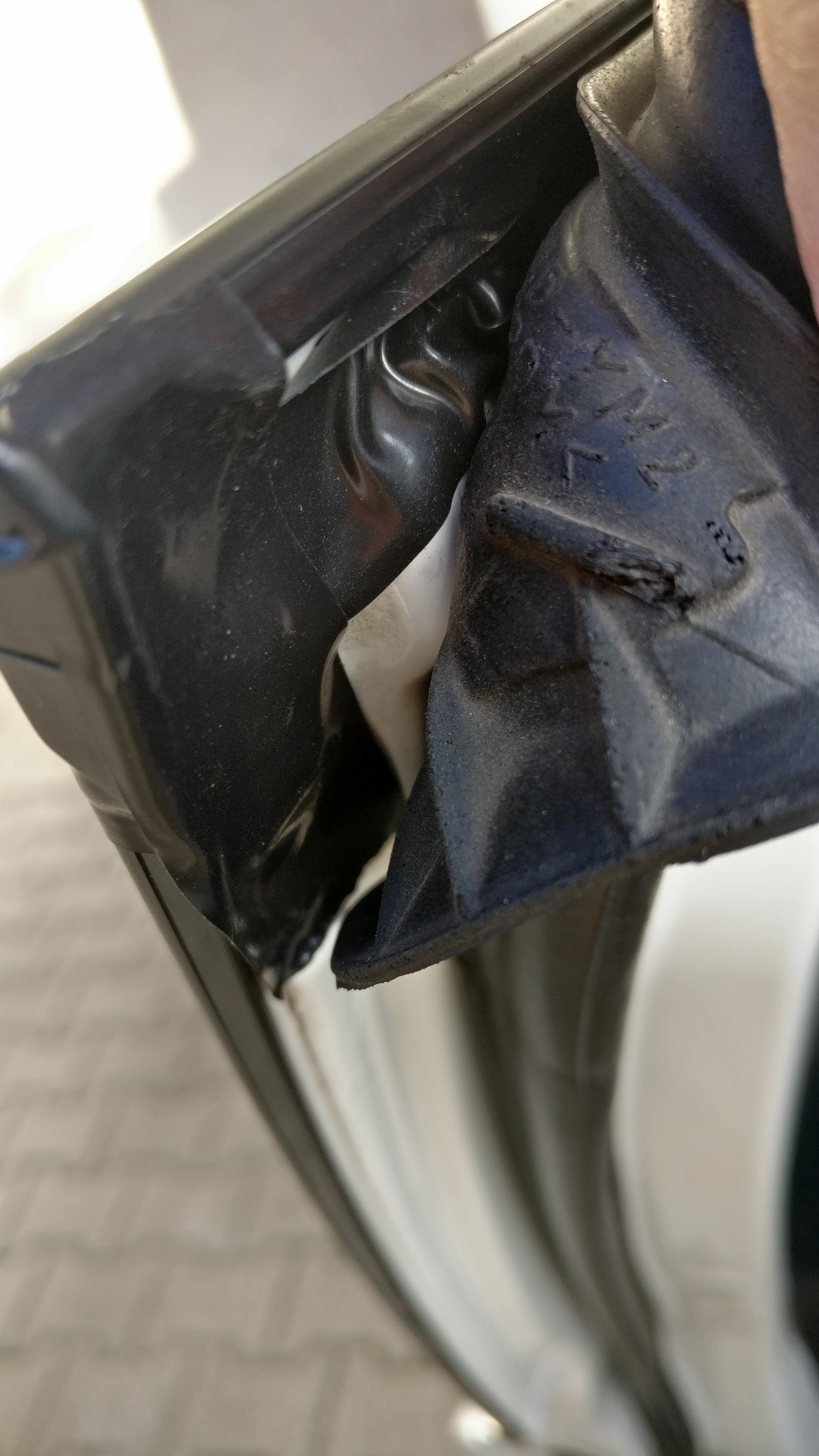

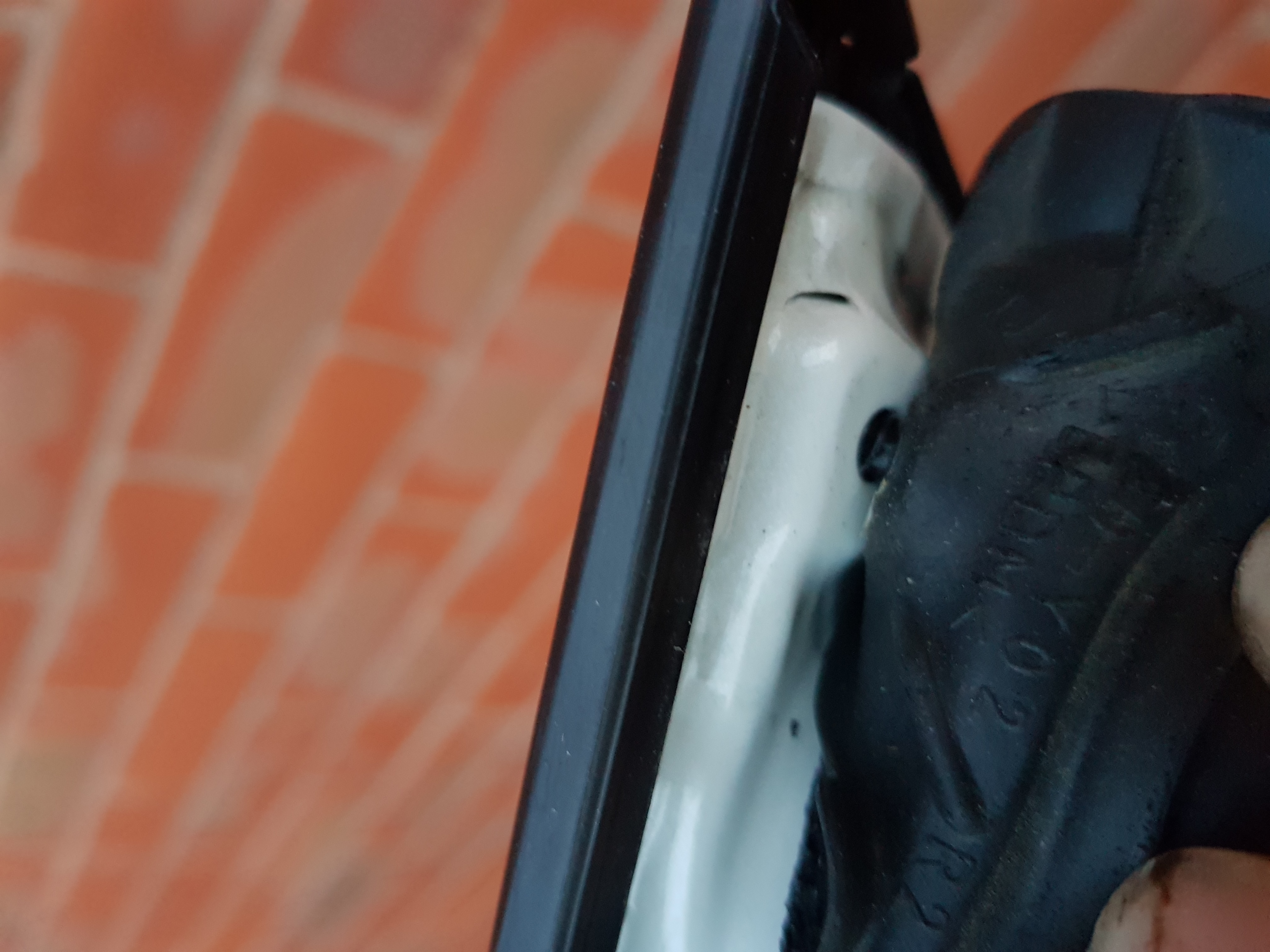

Postprzez dydek » 5 cze 2018, 18:08
Poszukałem jeszcze trochę bo mimo wyklejenią dzupli we wszystkich drzwiach, cały czas miałem wrażenie że gdzieś jest taki delikatny "przeciąg cały czas", i to wąsnie na wysokości ucha ( a dokładniej w rogu drzwi przednich ). Najpierw sprawdziłem czy to nie przez ten plastik w drzwiach na słupku B, ale po zaklejeniu okazłąo się ze nic się nie zmieniło. Więc tak sobie oglądałem i w końcu zauważyłem że między górną ramką drzwi a właśnie tym plastikiem jest szczelina przez która może przelatywąc powierze ( zwłaszcza ze sam drzwi nie są zakończone na równo tylko blach blacha jest wytłoczona z lekkim zaokrągleniem ). Więc zaryzykowałem i wydaje mi się ze pomysł jest trafiony. Teraz przy większych prędkościach jest cisza, i wreszcie mam wrażenie ze to co dolatuje to przepuszczają tylko szyby – na co już sie nic nie poradzi. Na razie zakleiłem to tylko taśmą, ale pewnie za tydzień zrobię to już normlanie 3mm pianką.

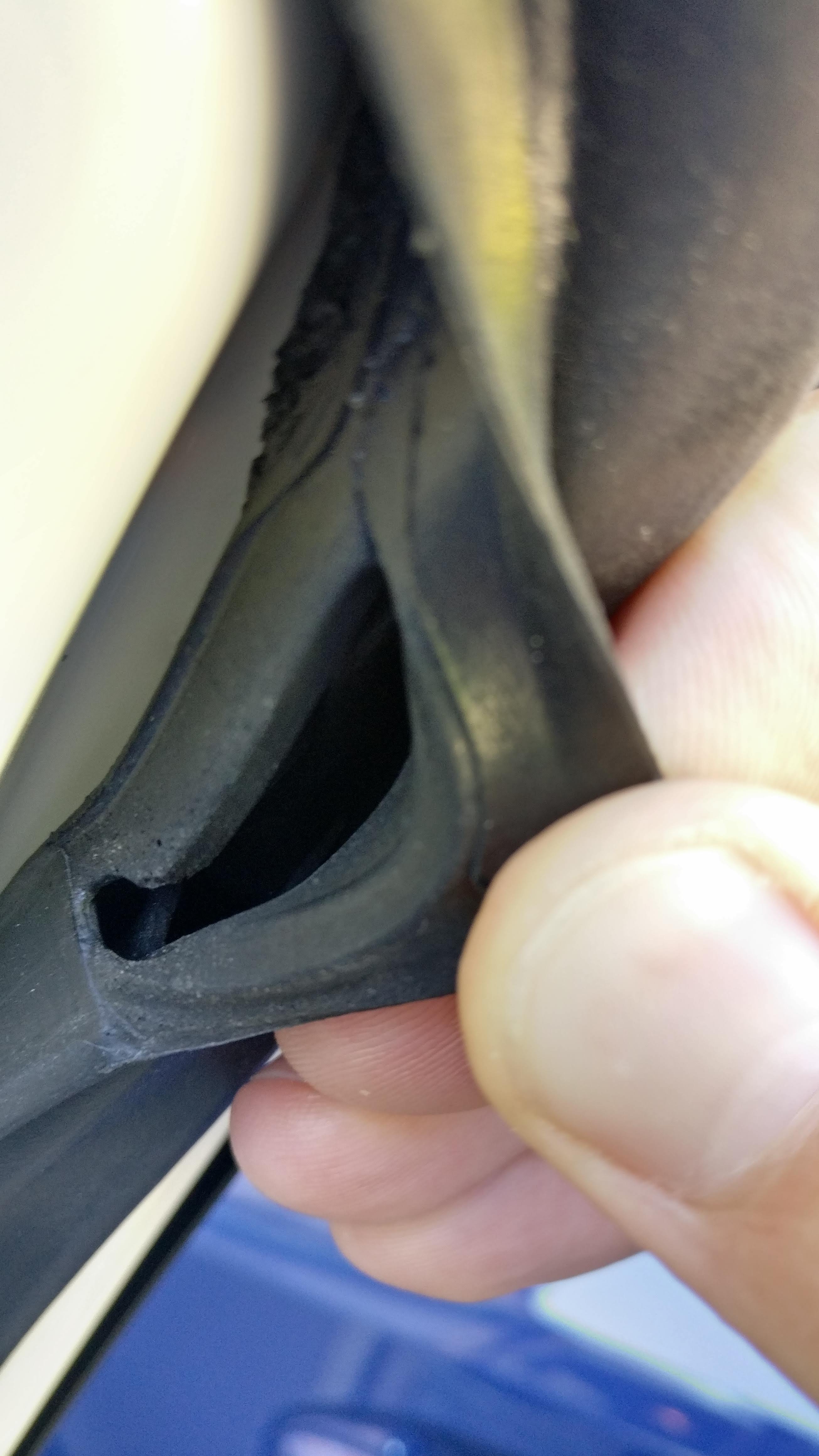

Dodatkowo – co ciekawe i nie widziałem tego wcześniej – właśnie w tym miejscy w uszczelce od strony drzwi ( zewnętrznej ) jest taka smieszna duża dziura, czyli tam jeżeli chodzi o izolację to mamy dokładnię tylko jedną warstwę gumy. Próbowałem to zatkąc ale nie daje za dużego efektu, pewnie teraz jak poprawię ten róg to od razu zrobię ładnie to miejscie z dziurą ( dobrze wychodzi taką taśmą do uszczelek samochodowych, ma około 1mm grubości i klej z 2 stron ).

Postprzez darrecki » 5 cze 2018, 21:47
Mówisz o tej małej dziurce?

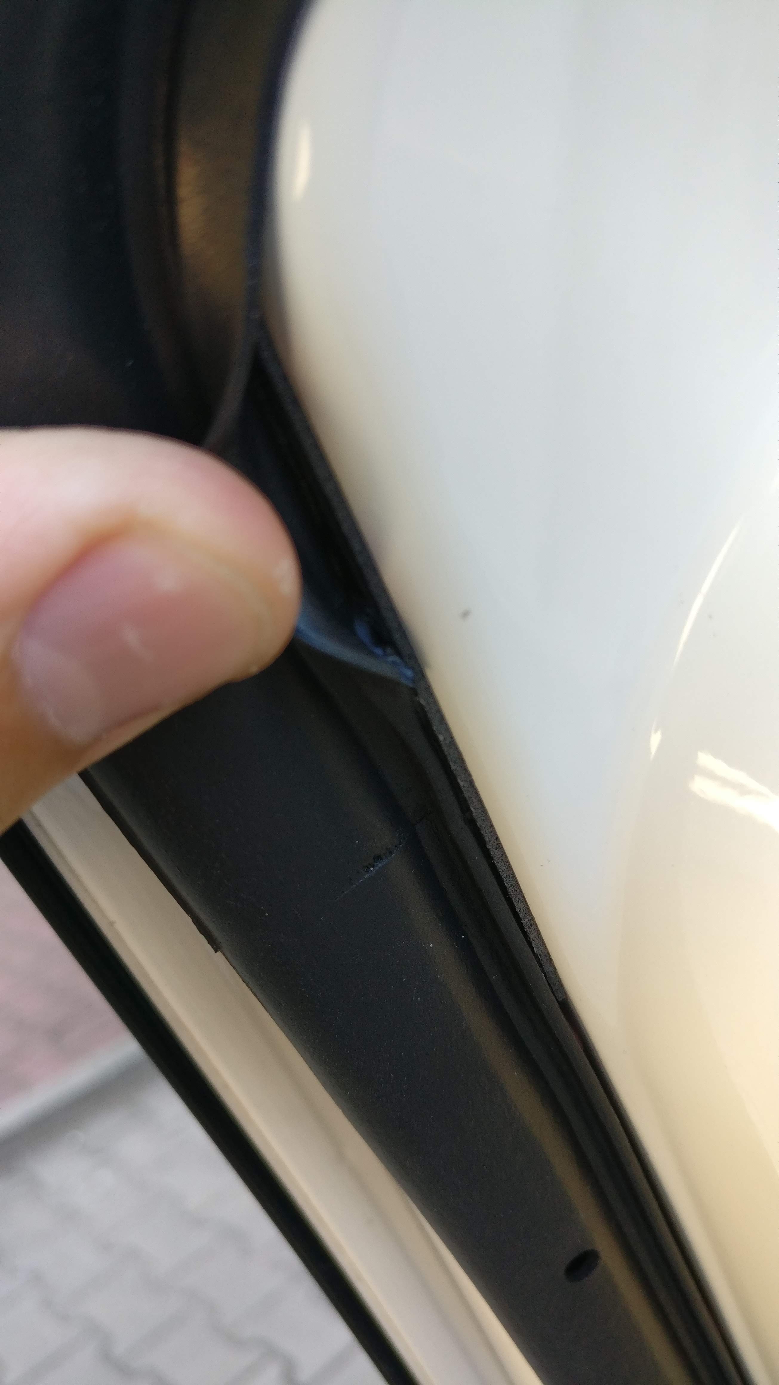

Postprzez dydek » 6 cze 2018, 13:07
Nie, mówiąc o dziurze w uszczelce miałem na myśli to co jest na zdjęciu poniżej. Oprócz tego ze uszczelniłem tą cześc przy plastiku, to jeszcze uzyłem taśmy do uszczelek tak jak na 2 zdjęciu, i w sumie to oprócz tego ze słychać wiatr to tła ( tego co wiało wcześniej – opisywanego jako efekt uchylonej szyby ) już nie ma – słyszę tylko wiatr ( powiewy ) oraz mijające samochody – a to juz nie do przeskoczenia. Dla mnie gdzieś tam musiał być przewiew bo kierując głowę ( a właściwie ucho ) do górnej krawędzi drzwi, słyszałem cały czas szumiące powietrze – cicho bo cicho – ale jednak. teraz już tego nie ma.
Dziura w uszczelce na wysokości głowy :)
Tymczasowe zaklejenie na testy

Postprzez darrecki » 8 cze 2018, 19:17
Zakleiłem wspomnianą dziurę w uszczelce – specjalnie się nie starałem, ale różnicy chyba nie śłyszę niestety. Może gdybym zrobił to lepiej + przykleił uszczelkę na taśmie dwustronnie klejącej (solidnej) to było by lepiej. W sumie to taki mam plan, urlop się szykuje, pół Europy czeka, to przydało by się te szumy chociaż trochę wyeliminować.
EDIT:
Kupiłem piankę 1.1mm, szeroka 19mm i przykleiłem całą uszczelkę nad szybą do drzwi – obie dziury również zaklejone. Nie miałem okazji się rozpędzić, więc nie wiem jaki efekt.
Optymistą nie jestem, w owej uszczelce jest jeszcze masa dziur – chociażby małe okrągłe na całej długości. Ale zobaczymy, może coś pozytywnego z tego wyjdzie...
