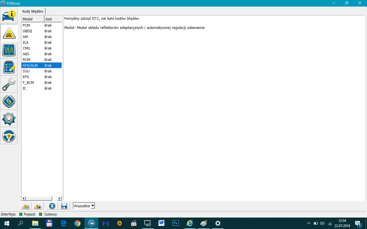

W forscanie widać że przyciski są podłączone do sterownika bo po ich naciśnięciu stan zmienia się z OFF na ON i odwrotnie.
Moduły wykryte przez forscan w aucie

Ale modułu AFS Ci nie wykrywa...
To, że przełącznik AFS pod kierownicą działa, nie znaczy że ASF jest dostępny.

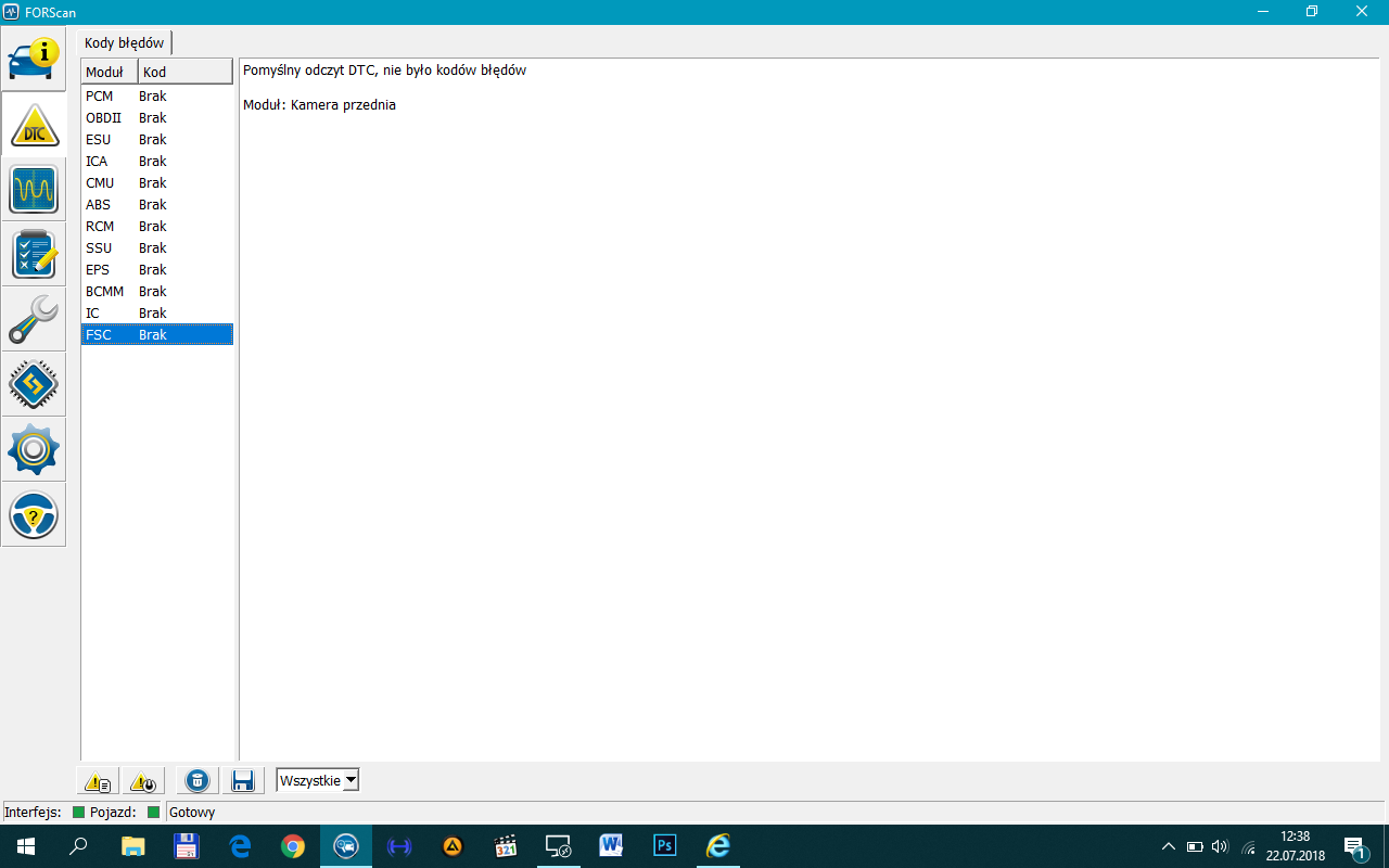

Aż uruchomiłem forscana u siebie,
Wyniki są następujące:
Nie masz AFS
Nie masz przedniej kamery
Za to masz fajny przełącznik pod kierownicą...
Zrób jeszcze zdjęcie przedniej szyby tak na wszelki wypadek.
I podaj mi VIN na priv, zobaczę co to auto powinno mieć a co nie
Nie masz AFS

Stwierdzam to, co widać po logach. U Ciebie w modułach nie ma ani AFS/ALM ani FSC. AFS nie potrzebuje przełącznika w ELM, więc jego nie ma na 100%. Nie wiem jak jest z kamerą czy jest w MS czy HS CAN, ale również jest szansa, że jej zwyczajnie nie ma. I to by tłumaczyło licznik analogowy zamiast cyfrowego z HUD.

No faktycznie u Ciebie wykrywa te moduły a u mnie nie.

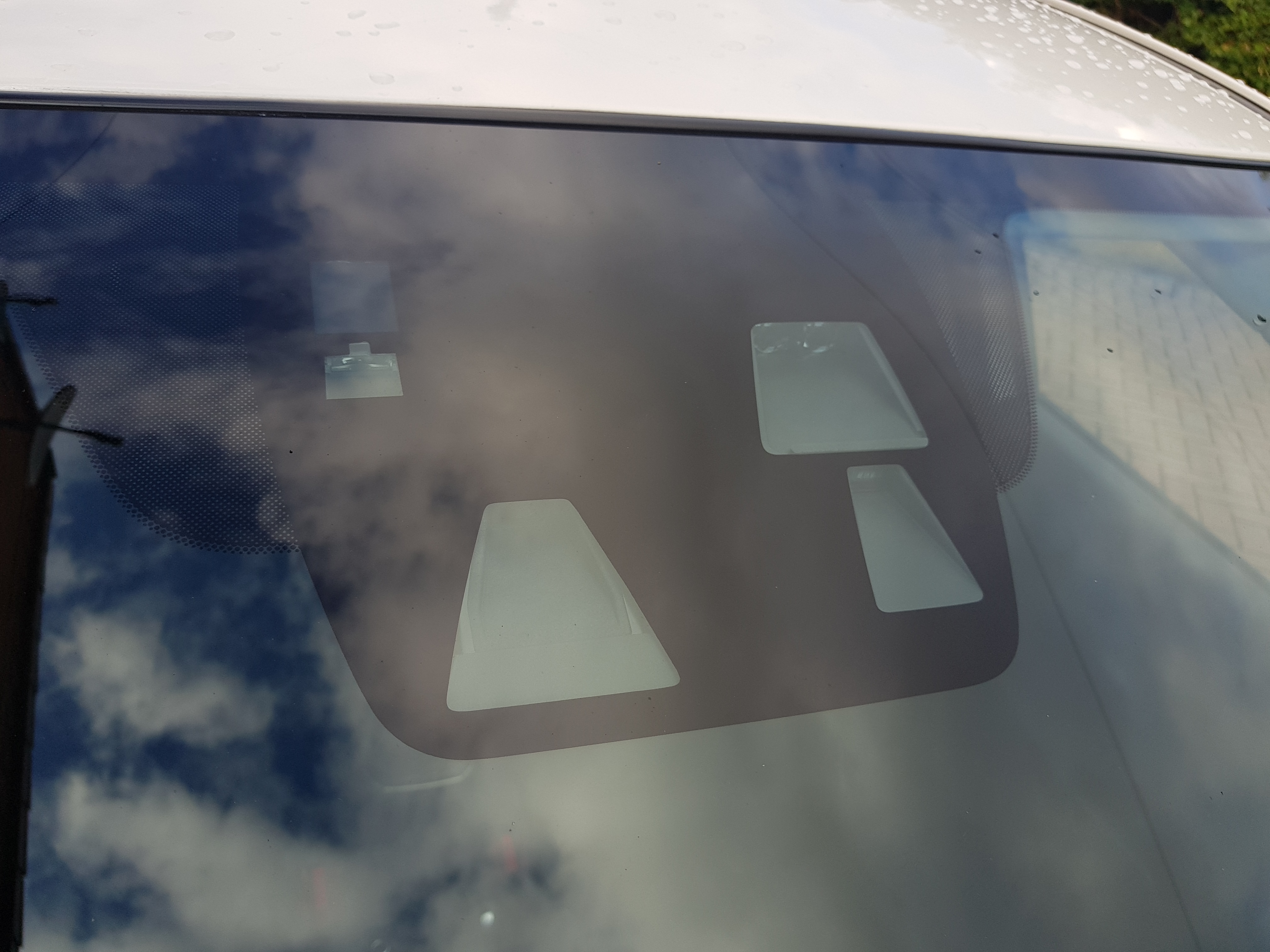

Zrób zdjęcie przedniej szyby, to rozwiąże wątpliwości z kamerą, być może mylisz czujnik laserowy od SCBS z kamerą.

Auto przed kupnem było sprawdzane w ASO
Szyba w moim aucie
Szyba w moim aucie
Przykro mi, nie ma kamery. Ta powinna być na prawo od tego węższego oczka ma dole.
Czyli nie ma możliwości żebyś miał którąkolwiek z funkcji o jakie pytałeś wcześniej. Przełącznik przy kierownicy nie jest oryginalny. A w jakim celu został zmieniony to nie mam pojęcia.
Tak wygląda szyba z kamerą w wersji przed liftem. Oczywiście jest wszystko jakby w lustrze, bo to Anglik
