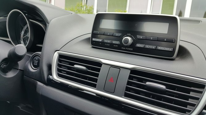

Postprzez mazdaneiro » 17 lip 2018, 07:56
Nie mam takiego ekranu tylko to podstawowe audio.

Postprzez garcia » 17 lip 2018, 09:20
Możesz wstawić fotkę jakie masz menu na tablecie? Coś mi się nie chce wierzyć, że masz system bezkluczykowy a brakuje ustawień.

Postprzez mazdaneiro » 17 lip 2018, 11:11
niestety mam tylko takie urządzenie – nie ma dostępu do takich opcji, tylko audio i bluetooth chociaż jeszcze sprawdzę.

Postprzez garcia » 17 lip 2018, 11:30
W takim razie zostaje podpięcie pod komputer.
