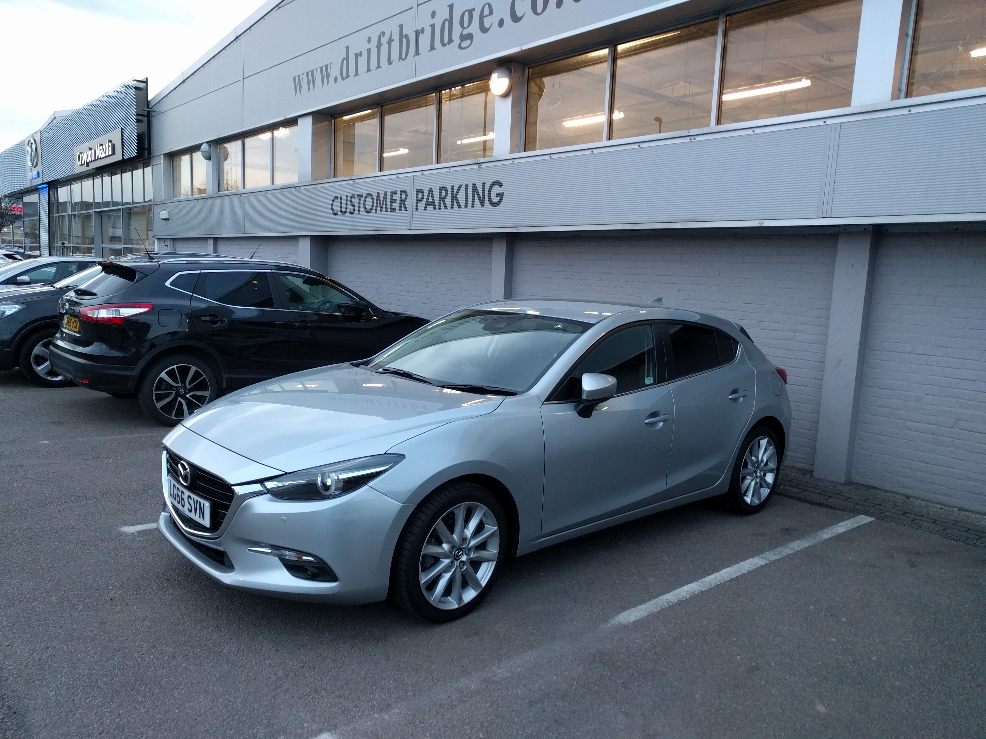

Postprzez gromot » 5 kwi 2018, 14:42
Jestem na 100% pewny ze mam Mazdę po lifcie :D
Moja Mazda
