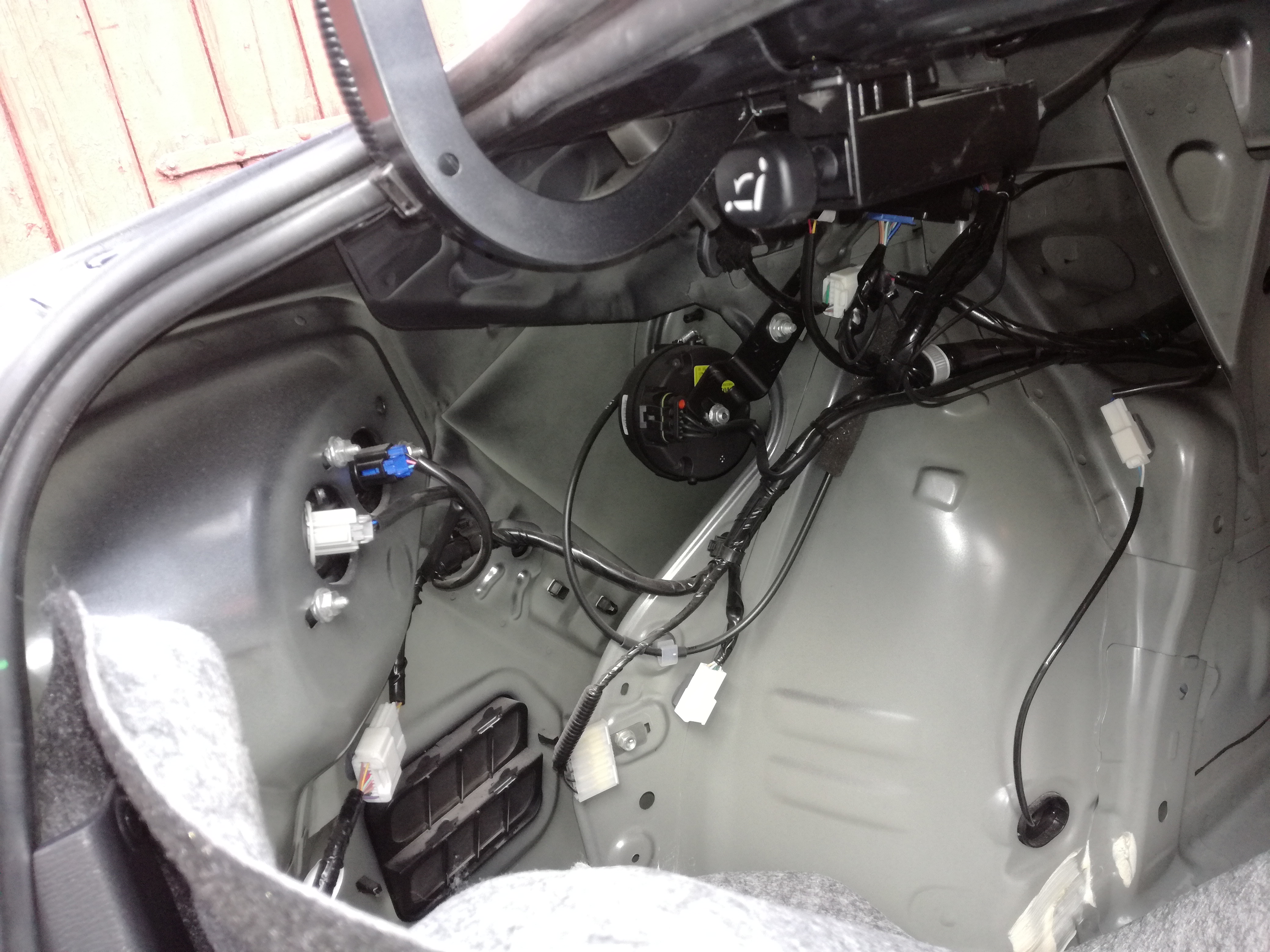

U mnie to troche ok naczej wyglada, zalaczam zdjecie i jakby ktos byl tak mily j podpowiedzial gdzie podlaczyc te kamerke to bylbym szczesliwy. Wybaczcie ale pierwszy raz sie bawie w takie rzeczy i nie chce nic uszkodzic.

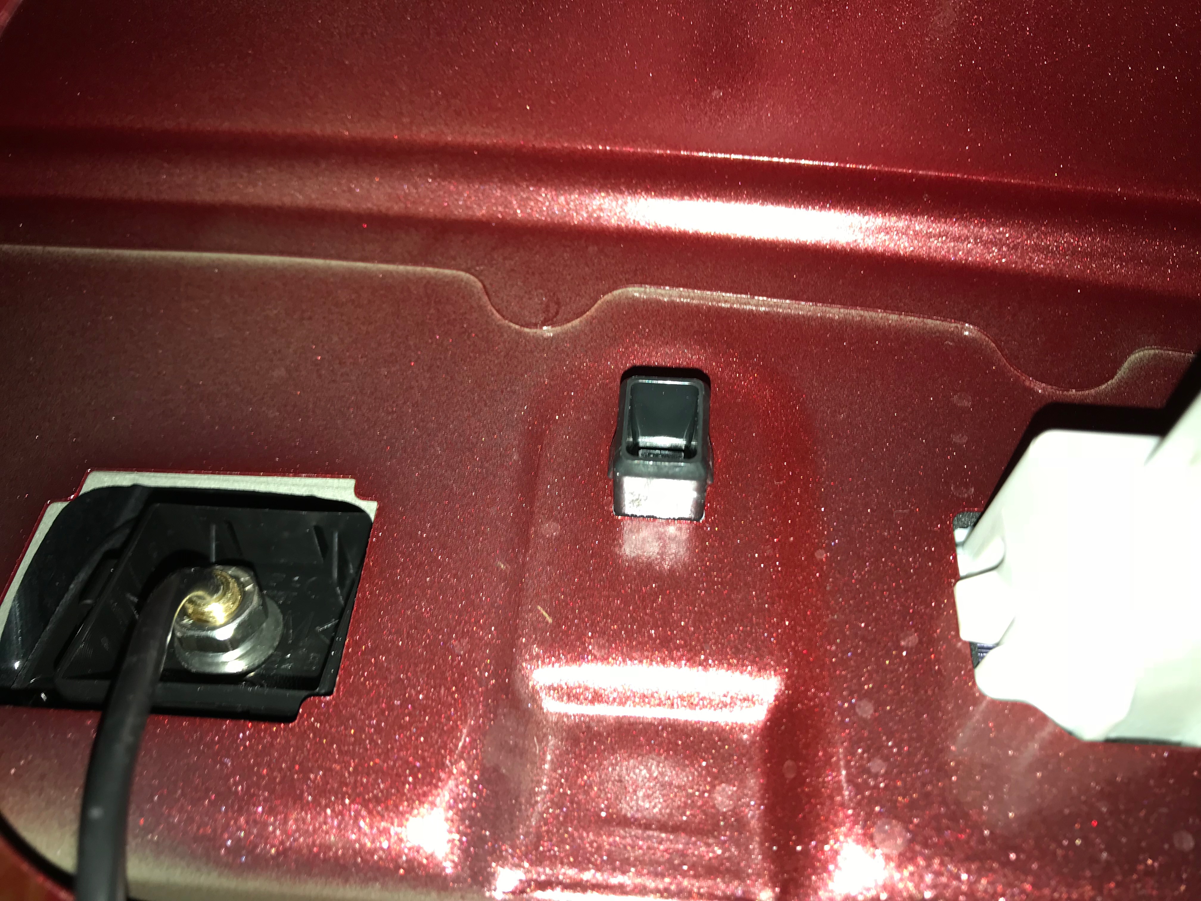

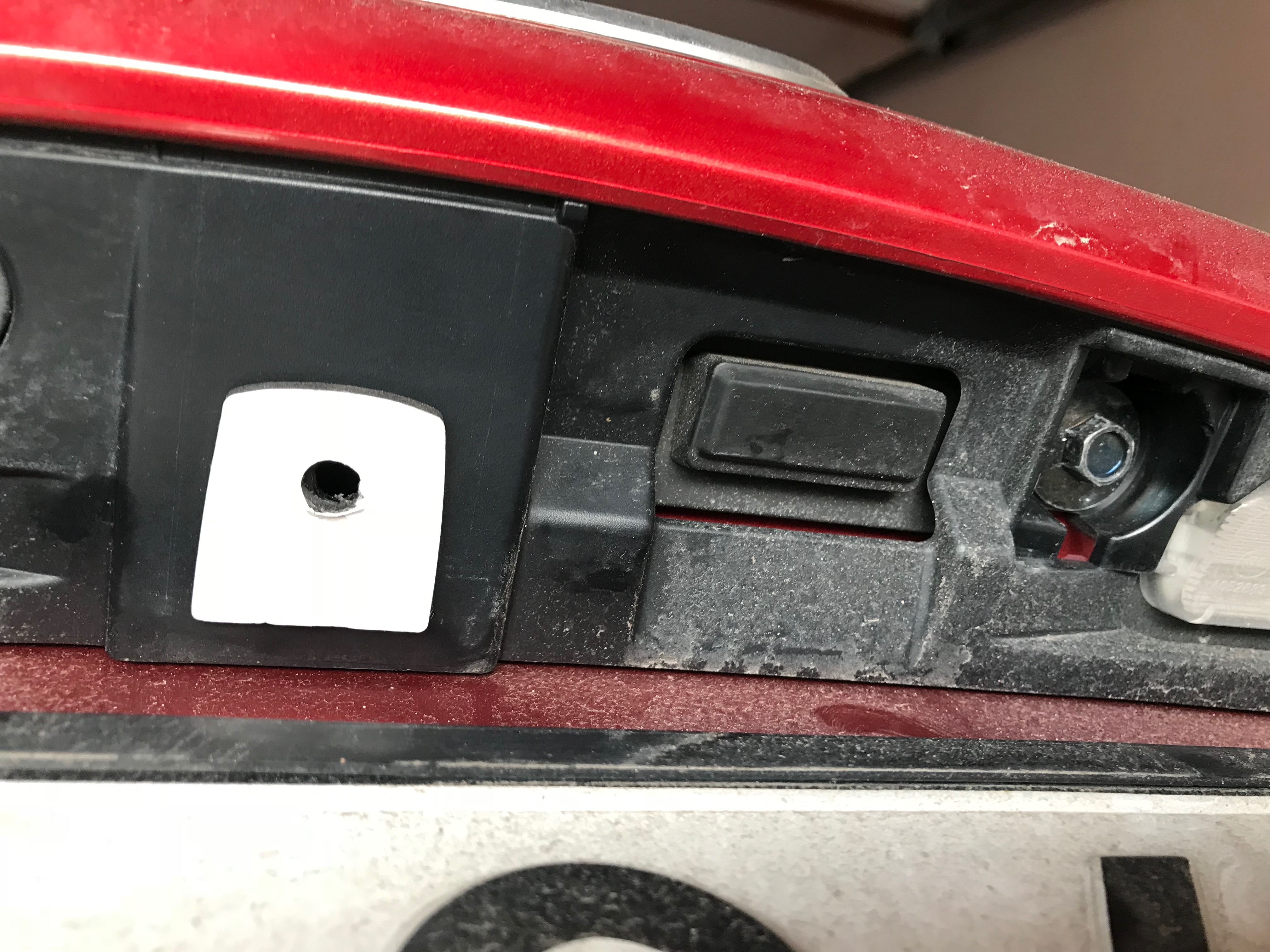

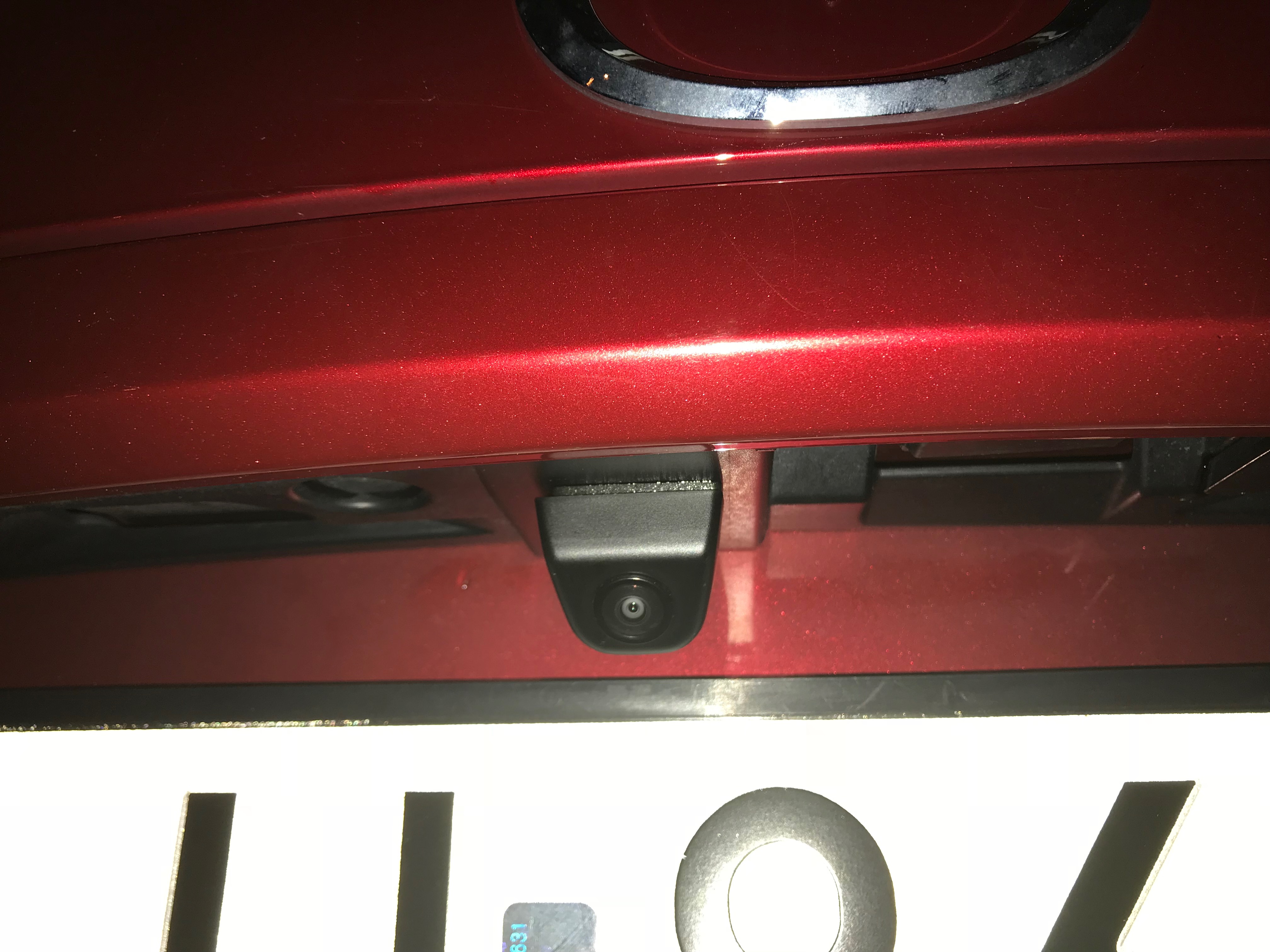

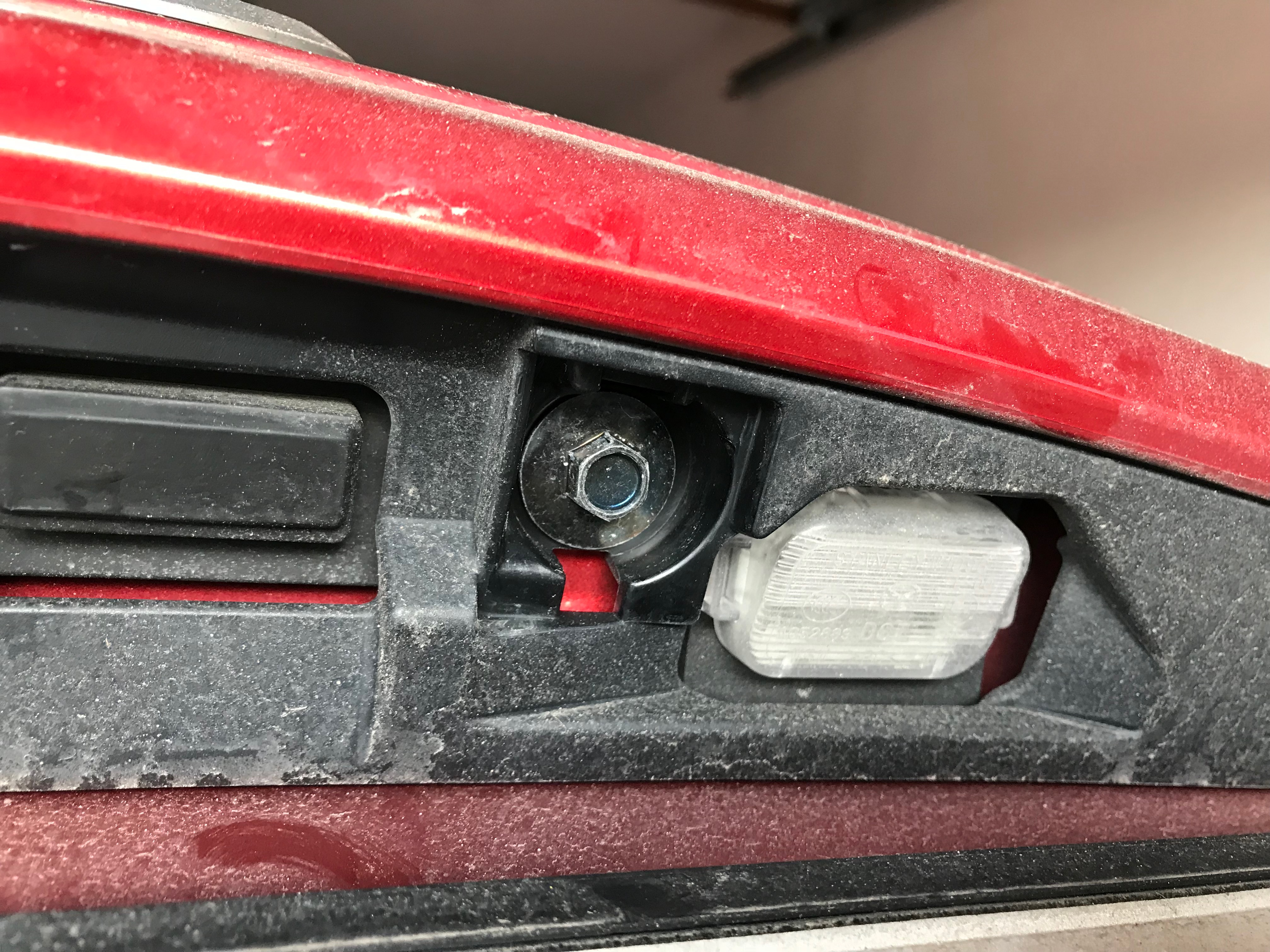

Najpierw zrobilem przmiarke do zamontowania kamery po prawej stronie od zamka, jest tam zaslepka, pod nia jest sruba, odkrecilem ja i gdyby sruba w kamerze bylaby dluzsza to spokojnie mozna by zamontowac ja w tym miejscu. Niestety nie dalo sie od srodka zlapac nakretka.
W komplecie z kamera byl wyciety szablon w ksztalcie kamery z grubej tasmy dwustronnej ktory pewnie ma sluzyc jako uszczelka. W modelu z oryginalnie zamontowana kamera po lewej stronie od zamka jest wyciecie (wczesniej w tym watku byl link do szablonu) ja postanowilem nie wycinac plastiku tylko przewiercic go a kamera przymocowac na. Jednak proponuje wyciac dzieki temu kamera bedzie mniej wystawac, pod plastikiem jest zaslepka w iejsce ktorej montuje sie oryginalna kamere. Wymierzylem srodek tej zaslepki, nakleilem szablon i wywiercilem otwor przebijajac sie przez dwa plastiki (szablon oczywiscie nakleilem odwrotnie
Niestety w tym miejscu sruba tez byla za krotka wiec wypchnalem zaslepke ktora posluzyla jako dodatkowe wzmocnienie

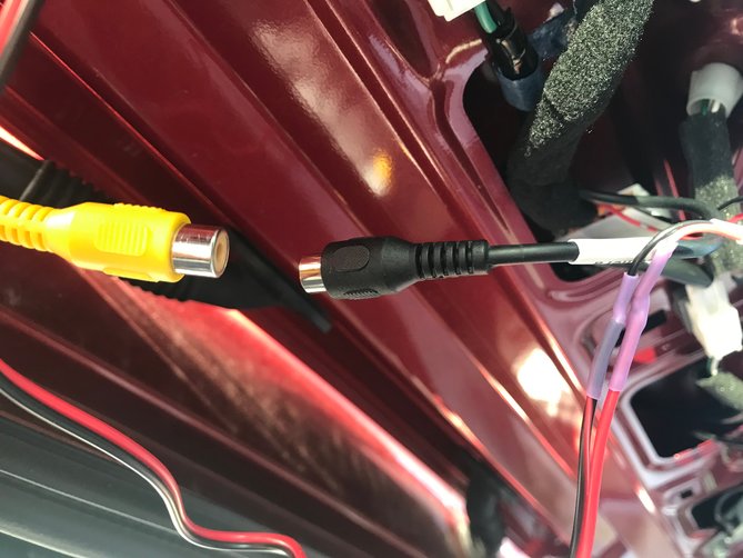

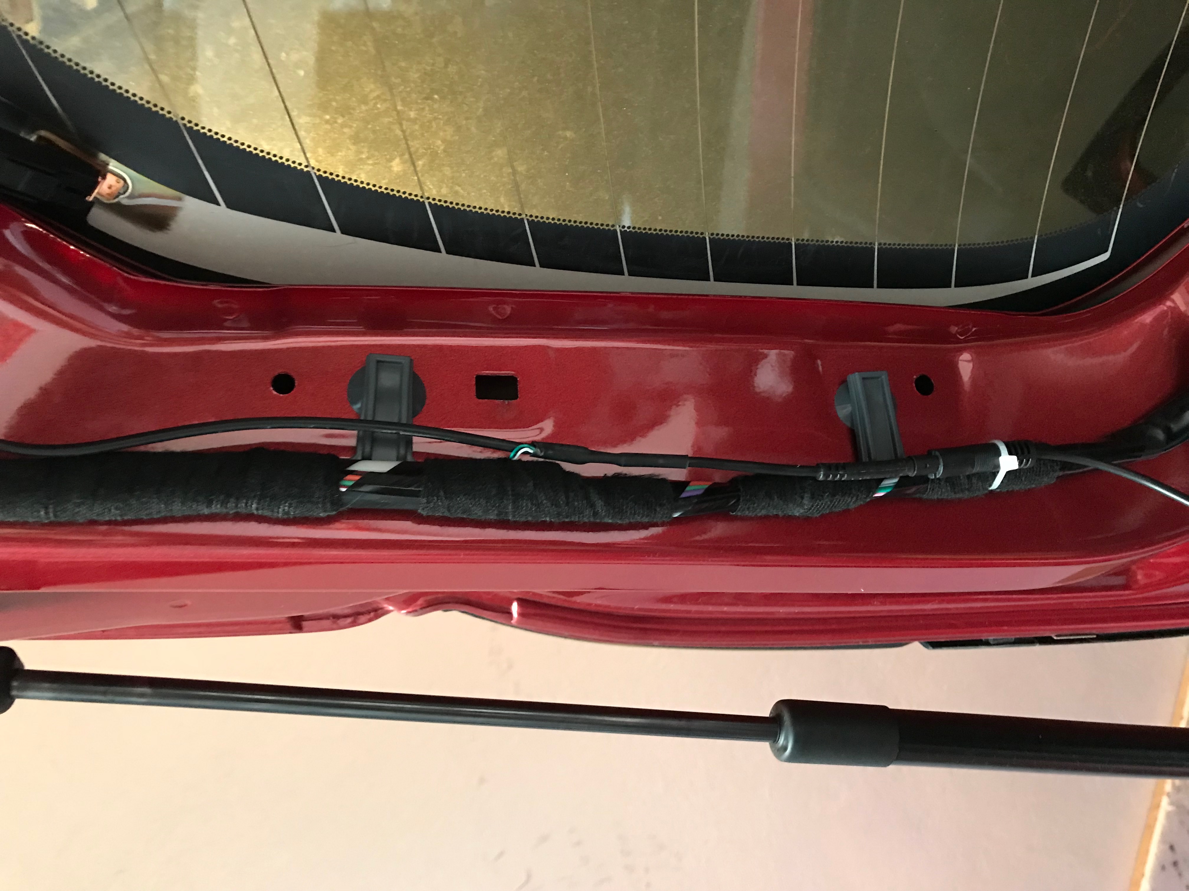

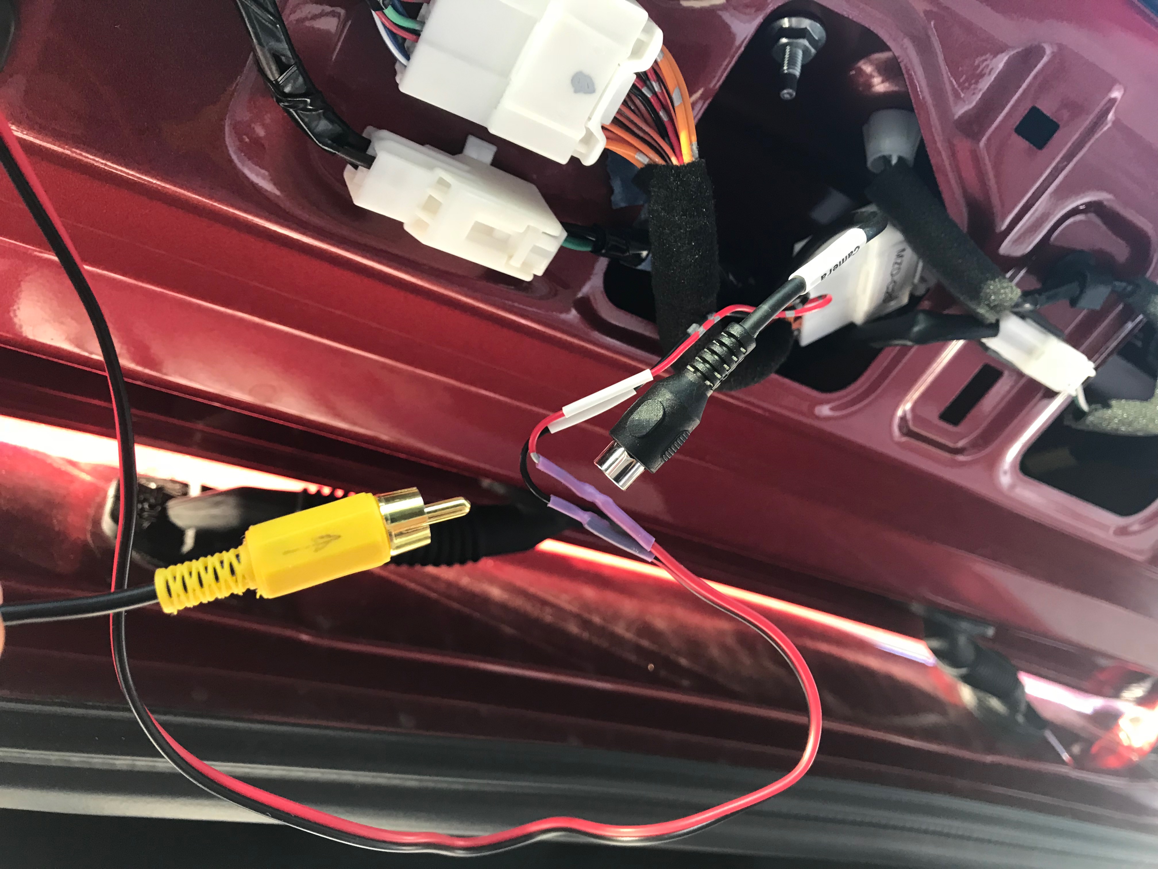

Reszta to banal, przyczepilem kabel "trytytkami". W polowie klapy przymocowalem pierwsza wtyczke i polaczylem z kablem zakonczonym zasilaniem i gniazdem RCA
Kabel byl na tyle dlugi ze nie trzeba bylo dodatkowo stosowac przedluzki, jedyny problem byl z tym ze zarowno od strony kamery jak i wtyczki c28 byly RCA zenskie a nie znalazlem nigdzie "beczki" mesko meskiej
Kupilem dwie wtyczki RCA, metalowa z ktorej wzialem srodek i plastikowa w ktorej srodek byl tandetny ale wzialem obudowe bo obawialem sie ze metalowa moze wydawac niepotrzebne dzwieki

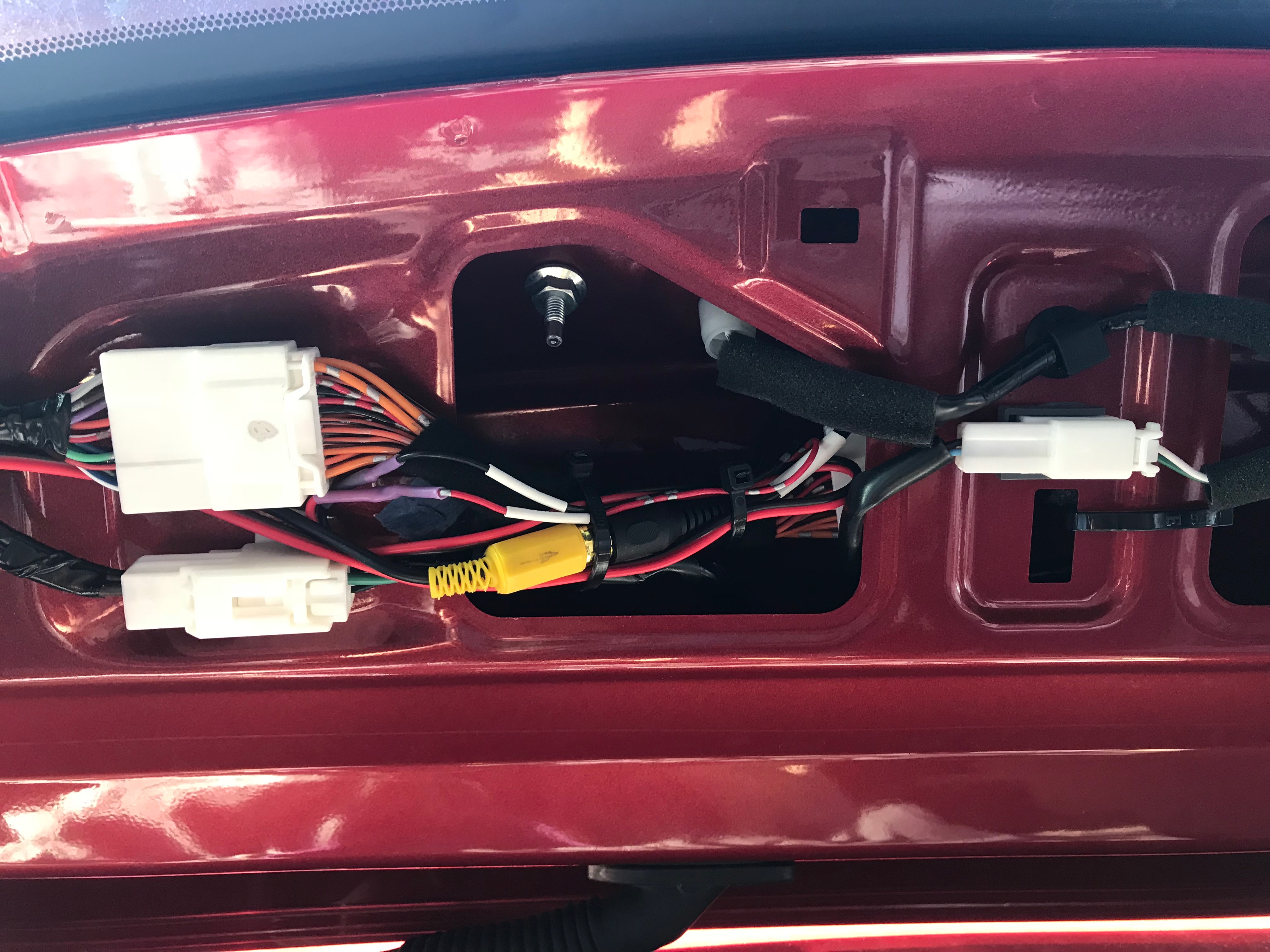

Zostalo tylko wpiecie bypassu C28 polaczenie zasilania i RCA, efekt koncowy wyglada tak
bez zbednej ilosci kabli, wszystko prawie na miare, nie chcialem tak jak na zaloczonym powyzej filmiku wpychac tam 3 metrow zbednego kabla

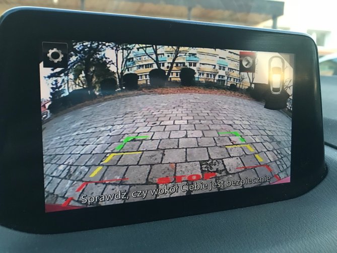

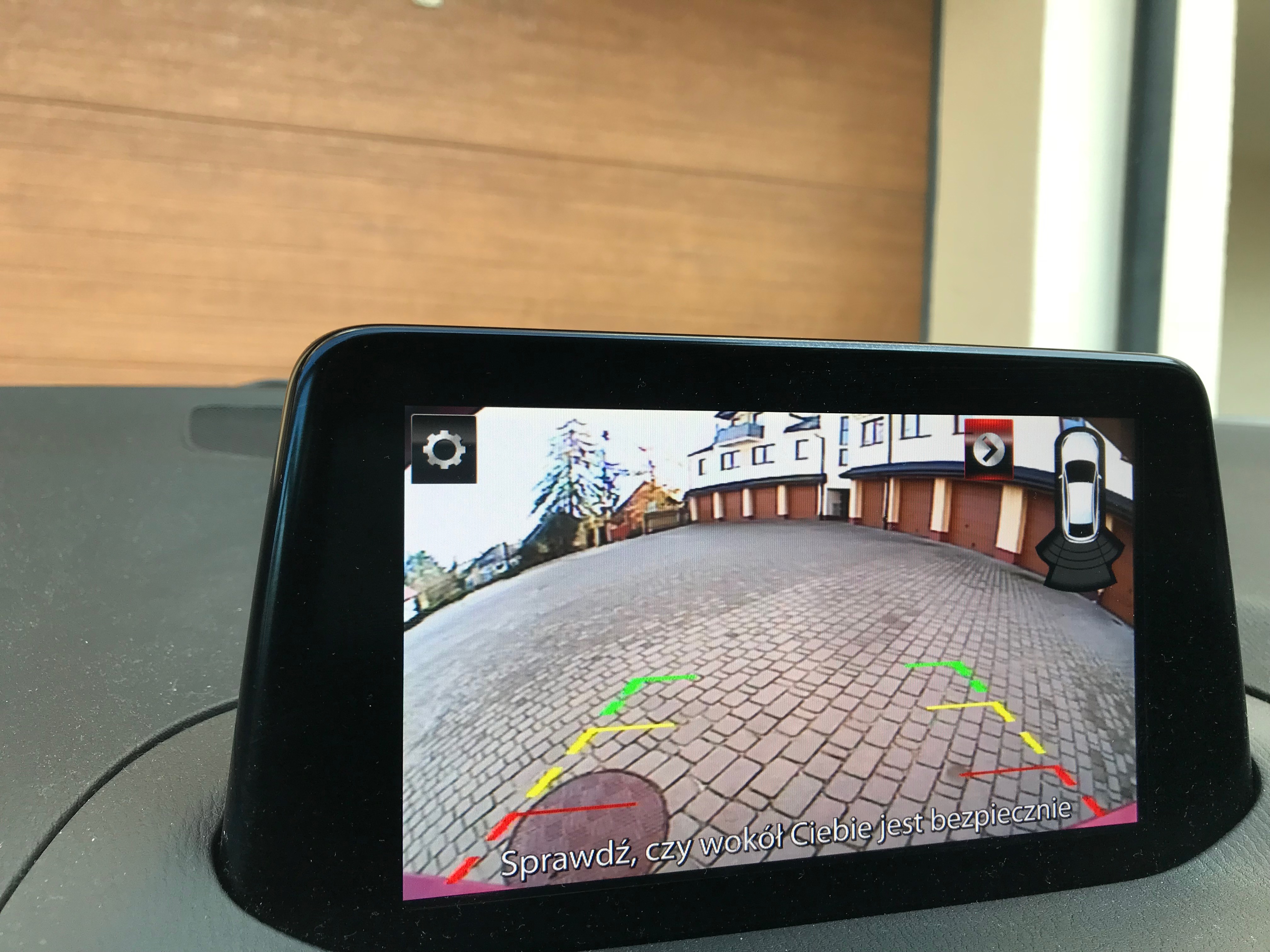

Efekt koncowy wyglada tak
reset komputera Back+Navi+Mute przez 10 sek

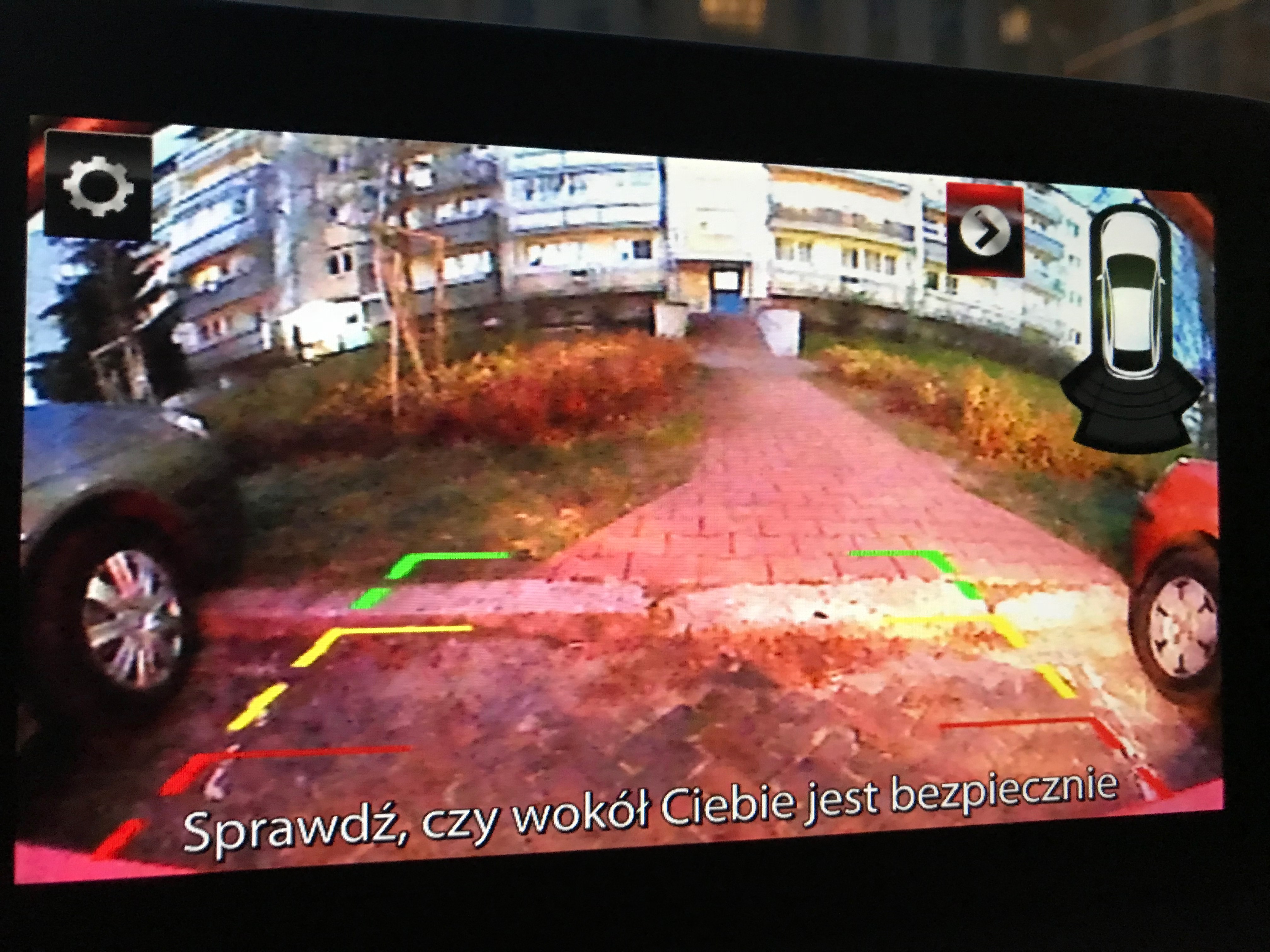

i kilka screenow z ekranu
ostatnie zrobione przed 17 czyli przy bardzo slabym oswietleniu
