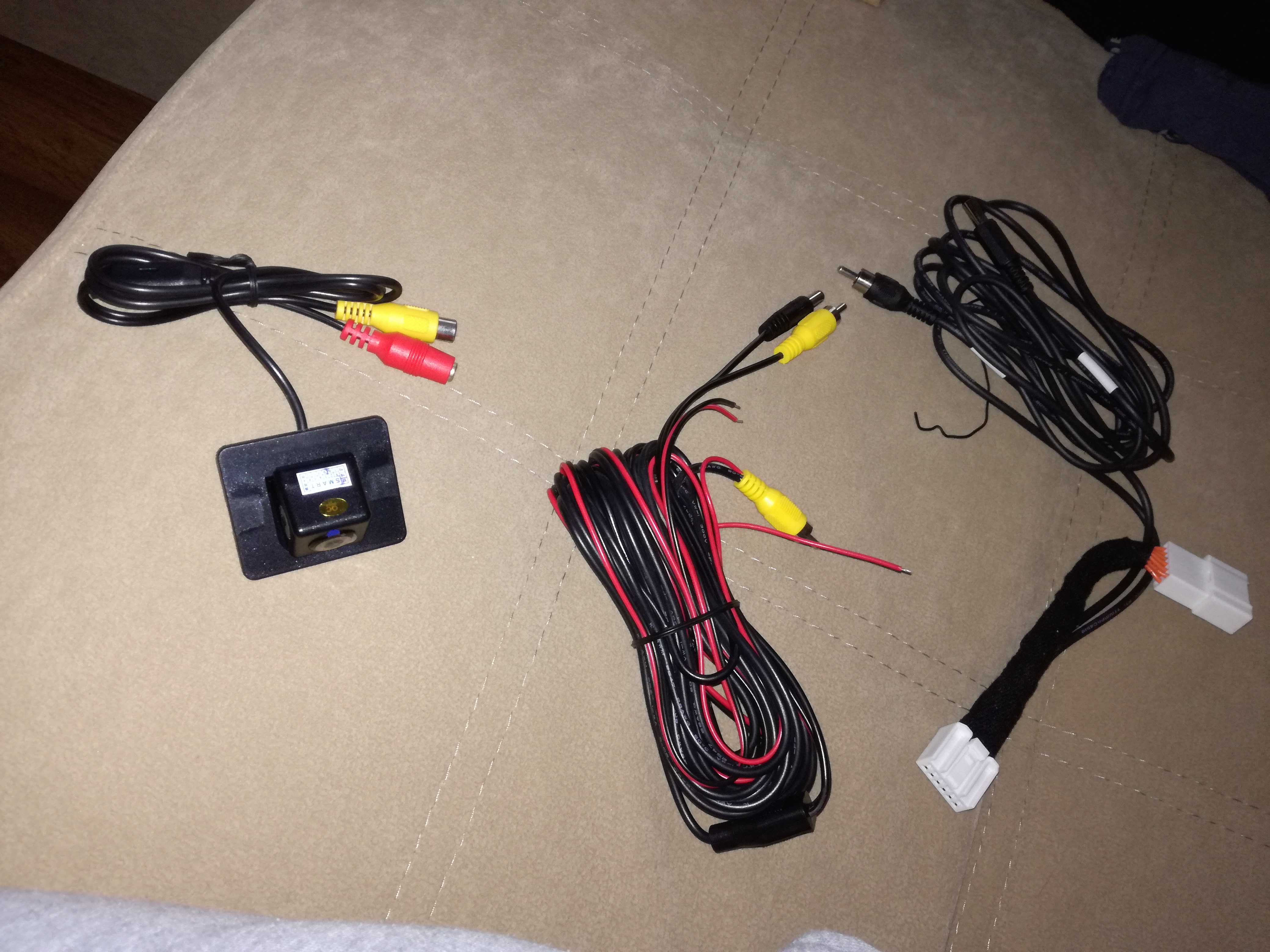

witam, zamowilem kamerke z aliexpiress sinosmart, taka jak tutaj mi ktos z was doradzil.
Teraz mam pytanie czy identycznie sie ja podlacza jak kamerke ktora mial uzytkownik "dnf" na bodajze 3 stronie temu tematu? Ja przetwornicy chyba nie musze miec? Chyba, ze jest instrukcja jak zainstalowac te kamerke ktora ja mam to prosilbym o informacje :) Chodzi o sedana
oto moj caly "zestaw"
