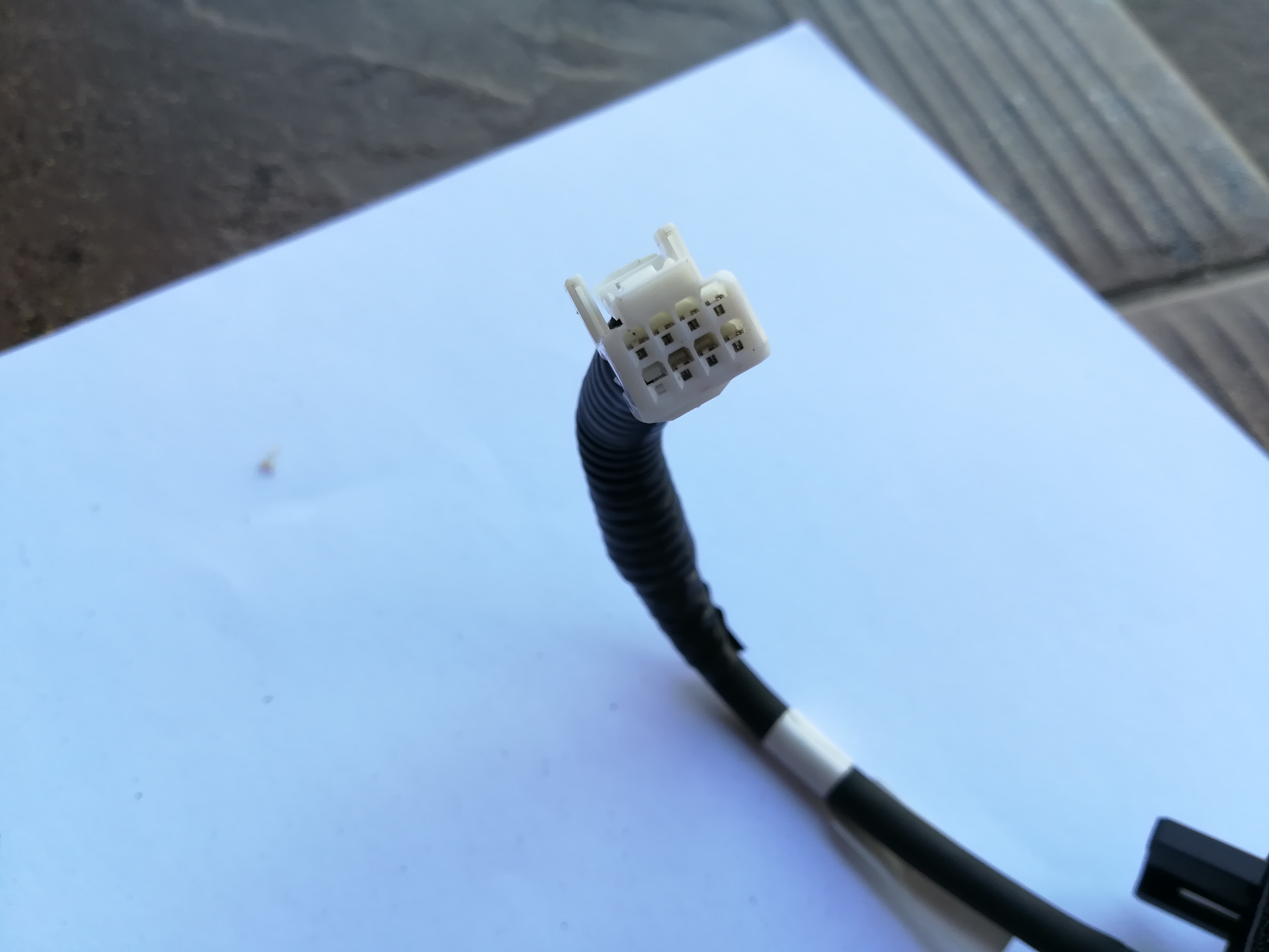

Cześć i witam,
Mam pytanie do znawców tematu w kwestii doboru kamerki cofania.
Od niedawna posiadam Mazde 3 hatchback z 2014r. (wersja na rynek europejski) i chciałbym dołożyć do niej kamerę. Czytając posty dowiedziałem się, że posiadam złącze C20, która ma 20 pinów.
Na necie znalazłem kamerę do Mazdy 6 z 2014, która ma 8 pinów (po cztery w dwóch rzędach) i zastanawiam się, czy mogę wpiąć kable do mojej 20-to pinowej wtyczki? Jęsli tak to które i jakie kolory?
Czy jest może do kupienia przejściówka z 20pinów na 8pinów, która umożliwi połączenie bez ingerowania w oryginalną instalację? A może najlepiej zamówić chińską kamerkę + przejściówkę ze strony aliexpress, o których mowa we wcześniejszych postach?
Z góry dziękuję
8 pinowa wtyczka kamerki z mazdy 6
Od: 13 lip 2017, 13:37
Posty: 2 (2/0)
Auto: Mazda III, Skyactive 2.0 120KM
Postprzez darrecki » 29 sie 2017, 13:46
Mylisz pojęcia. Jest to złącze znajdujące się najbliżej kamery nie będące bezpośrednio złączem kamery. To złącze obsługuje całą klapę – światła, wycieraczkę, otwarcie, czujnik kluczyka i kamerę. Żadne przejściówki 20>8 zwyczajnie nie istnieją. Kamery z 6 czy CX5 nie podłączysz. Nie kombinuj, przeczytaj wątek i kup sinosmart. Tylko nie do oświetlenia rejestracji bo wygląda nieprofesjonalnie i "tanio".
