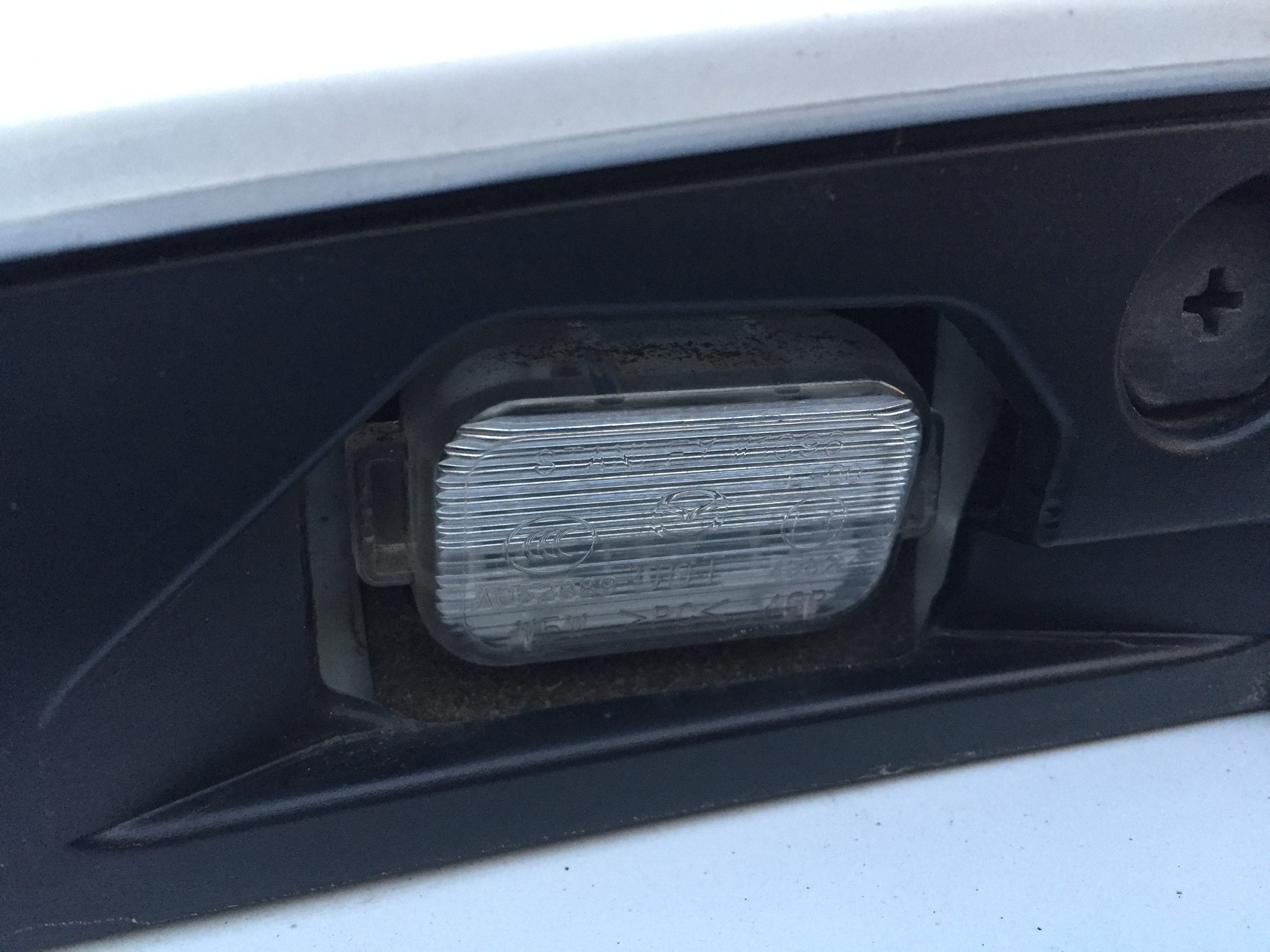

Postprzez kluczyk1988 » 17 maja 2017, 20:17
Witam. Mam pytanie jak dokładnie ściągnąć ten klosz od zarowki tablicy rejestracyjnej. Jak mam to podważyć? Z góry dziękuję za odpowiedź.
Od: 8 cze 2016, 18:33
Posty: 4
Auto: Mazda 3 BM
Benzyna 2.0 120 km
HB 2016 ENSO
Postprzez popi2009 » 18 maja 2017, 08:36
po lewej i prawej stronie masz takie jakby uszy odchodzace od klosza, wkladasz tam plaski srubokret, opierasz go o jedna scianke i ciagniesz do siebie jakbys chcial podniesc klosz siłą tarcia pomiędzy srubokretem a kloszem.
schodzi raczej bez problemu – nigdy mi sie nic nie uszkodzilo. jakbys jednak cos uszkodzil to mam 2 klosze całe w garazu gdzieś to Ci za jakas symboliczna kwote wysle

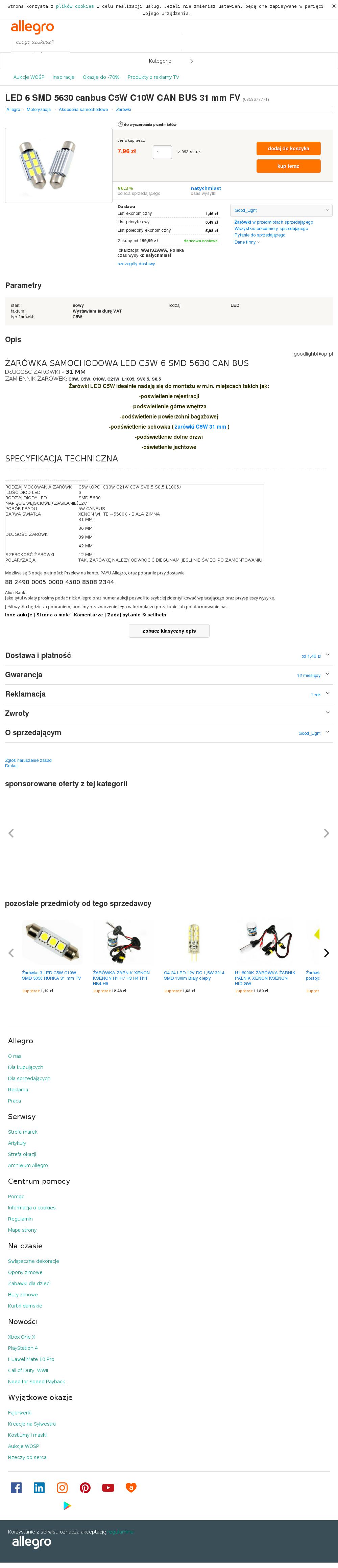

Panowie, czy moze ktos polecic sprawdzone zarowki? Ja zakupilem:
http://allegro.pl/led-6-smd-5630-canbus ... 77771.html
mniej wiecej pol roku temu. Jedna zarowka po 2 tygodniach zaczela migac, wiec pomyslalem, ze felerny egzemplarz i szybka ja wymienialem. Niestety, od kilku dni temu juz wszystkie w kabinie migaja, lub w ogole nie swieca.
Zastanawiam sie nad jakimis markowymi, ktos wczesniej pisal o Osram/Philips, tylko pytanie, czy z nimi nie bedzie podobnie.
Bede wdzieczny za propozycje/opinie.

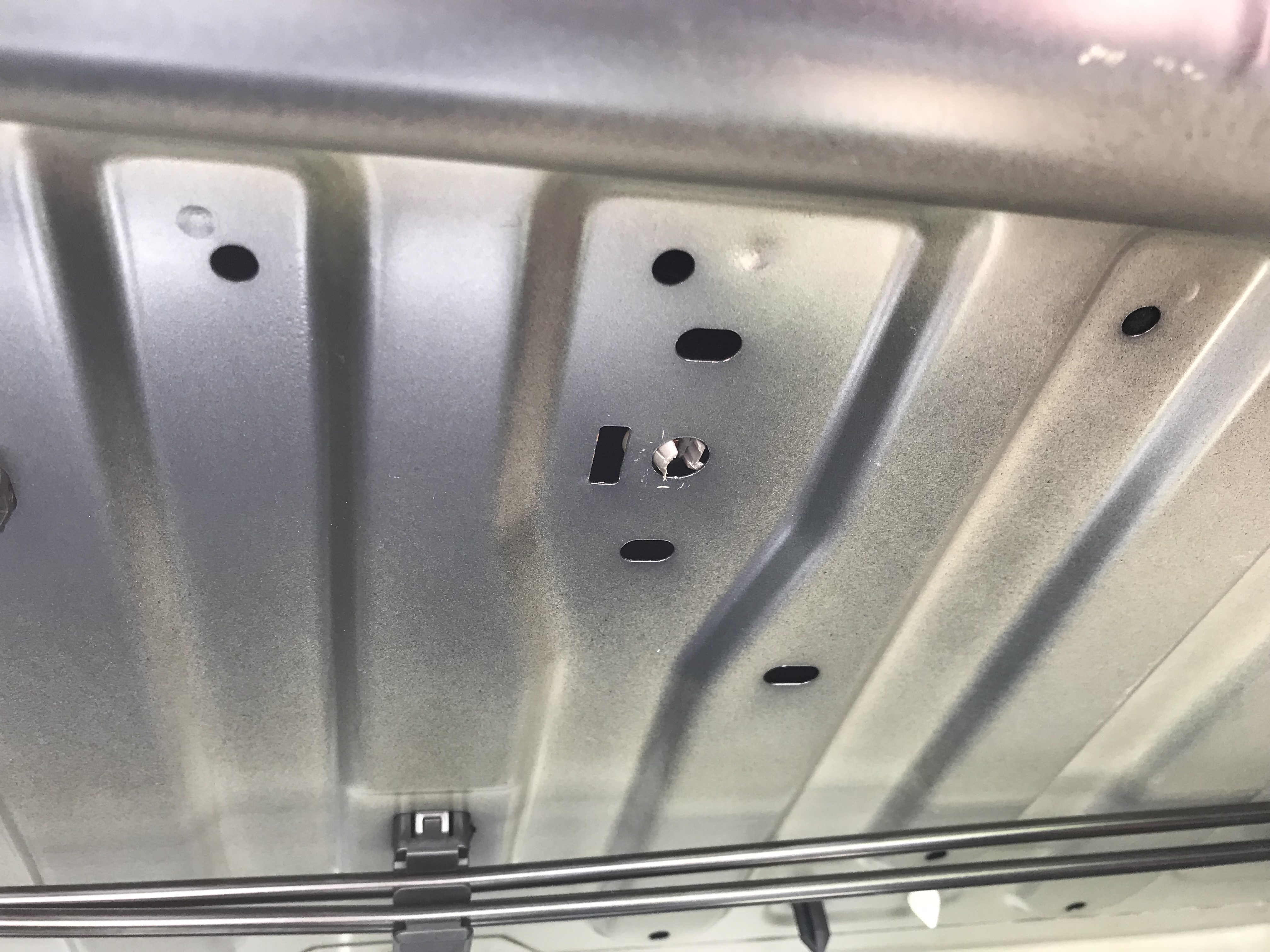

Postprzez Kremius » 28 maja 2018, 14:29
Ja mam po prostu wciśnięte gniazdo do środka. Normalnie to powinno "wystawać") z tego metalowego elementu nad bagażnikiem, prawda ?? U mnie jest to wciśnięte, a więc znajduje się jakby pod 3 światłem STOP i nie wiem jak się tam dostać.
W załączniku zdjęcie jak to wygląda.
