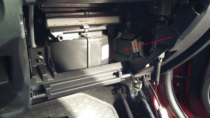

    grm napisał(a): Tym bardziej tuner radia – nie wiadomo nawet gdzie tego szukać.
    Ostatnio u siebie wymieniałem tuner, jest zaznaczony na fotce.

    Postprzez grm » 16 lut 2017, 23:04
    @garcia, z jakiego powodu wymieniałeś u siebie tuner?
    Od: 19 lis 2013, 10:00
    Posty: 56 (0/3)
    Auto: Mazda 3 BM 165KM SkyPassion 2014 Soul Red
    Postprzez garcia » 16 lut 2017, 23:08
    grm napisał(a):@garcia, z jakiego powodu wymieniałeś u siebie tuner?
    Mam wersie kanadyjską i był inny zakres częstotliwości. Kupiłem moduł europejski i teraz jest ok.
