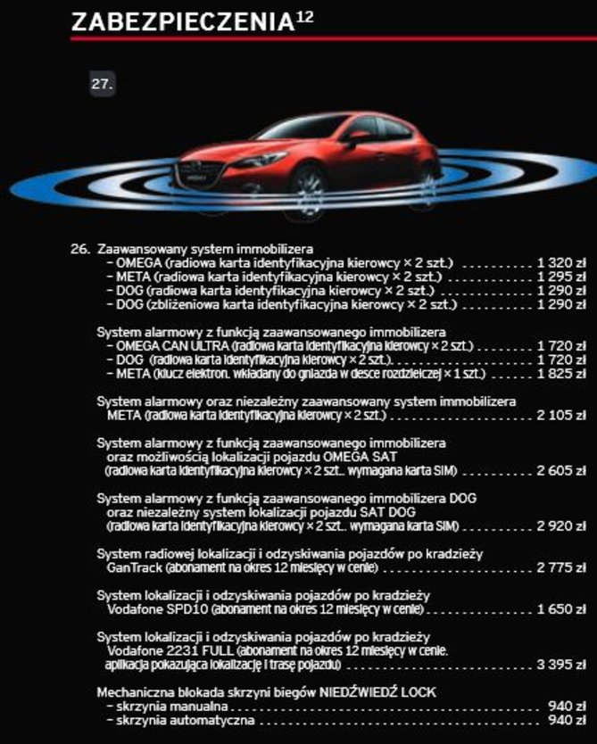

Postprzez kuba_t » 9 lut 2017, 10:02
immobilizer jest w standardzie, możesz dobrać poniższe opcje
źródło: http://www.mazda.pl/assets/poland/cenni ... anguage=en
