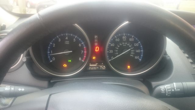

Witam .Mam taki problem.Otoz wracajac dzisiaj ze sklepu zapalily mi sie po kolei te 3 kontrolki.Pierwsza ta z prawej strony nastepnie AT a pozniej chek engine.Co zauwazylem silnik wtedy zaczal wchodzic na wyzsze obroty podczas zmainy biegow.Moja mazda to 3 sedan skyactiv 2012rok 2.0 benzyna automat z USA.Co oznaczaja te kontrolki? Nie moge zalaczyc fotki wiec wyjasnie ze ta kontrolka z prawej strony to takie autko z jakby zygzakiem spod kol.
To sa te wlasnie kontrolki

sprawdzałeś już może kody błędu z kompa?
Polecam zakup interfejsu OBD II z allegro, koszt ok 30zł
Interfejs prawdę Ci powie :)

Nie.Jeszcze nie sprawdzalem.Musialbym podjechac do aso mazda w bydzi ale nie wiem czy moge tak jechac.

Problem rozwiazany.Okazalo sie ze akumulator juz jest do wymiany.Po naladowaniu go w domu i wlozeniu do auta kontrolki juz sie nie zapalily.Wystarczylo pojechac na kompa i usunac usterke chek engine i po klopocie.Okazuje sie ze przynajmniej moja Madzia jak ma za malo pradu wylacza po kolei rozne systemy.Tak mi powiedzial pan w ASO.Tylko ako do wymiany.Pozdrawiam.

Dziwne wtedy tylko ze nie zapaliła się kontrolka akumulatora. Hmm

Moze dlatego ze w pojezdzie nie ma kontrolki akumulatora tylko kontrolka ladowania akumulatora. Ona sie zapala wtedy gdy akumulator nie jest ladowany (bo np. nie dziala alternator) a nie gdy akumulator ma maly prad
