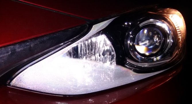

Cześć Wszystkim.
Mam Mazdę 3 od 3 miesięcy. Wczoraj zmieniałem opony w servisie (czekały po zakupie) i przy okazji umyto auto (nie było to pierwsze mycie od zakupu :D ). Dziś zauważyłem, że oba przednie reflektory są zaparowane. Czy ktoś miał taki przypadek w nowym aucie? Będę niedługo ponownie w servisie (naprawa lusterek i stuki w przednim zawieszeniu) to na pewno zgłoszę. Pytam z ciekawości, bo jeszcze nie znalazłem takiego postu.
Jestem zaniepokojony, bo miałem kilka nowych aut (same francuzy :) ) i żaden nie sprawił mi takiej niespodzianki.
Pozdrawiam.
Michał.

Postprzez Wojtek » 30 paź 2016, 21:47
Może zaprezentujesz nam w jaki sposób nasz zaparowane?

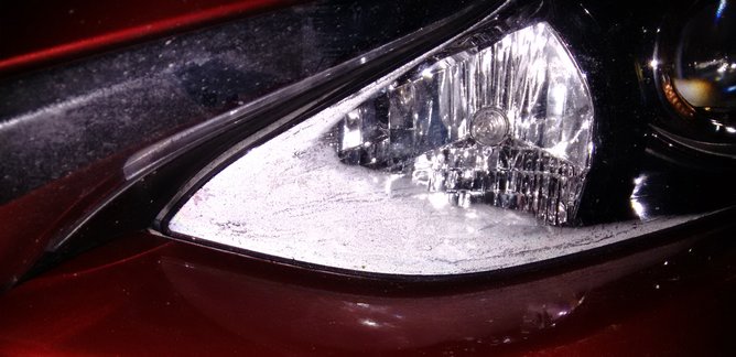

Postprzez MichG » 31 paź 2016, 08:44
Proszę bardzo. Zrobione wczoraj w nocy.

Postprzez Wojtek » 31 paź 2016, 09:21
Zgłoś niezwłocznie to parowanie lamp... Już w przeszłości (w poprzednich modelach Mazd) były przypadki wilgoci w lampach... Wymieniano tylko te lampy, w których zaparowanie było duże i/lub nachodziło na snop światła...

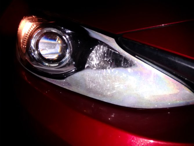

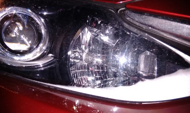

Postprzez MichG » 8 gru 2016, 20:32
Cześć.
Jestem po wymianie reflektorów, ale z problemem pozostałem. Reflektory wymieniono na nowe. Odbierając, zwróciłem uwagę, że jeden posiada zaparowanie, co prawda znikome, ale jednak. Zrobiłem stosowną adnotację na protokole odbioru i pojechałem. Szef serwisu oraz właściciel przekonywali mnie, że powinno wyschnąć po krótkiej jeździe, bo nagrzanie reflektorów umożliwia odparowanie wilgoci. Efekt jednak niezgodny z obietnicami.
Jak widać problem jest. Prowadziłem dokumentację efektów w zależności od czasu jazdy i warunków zewnętrznych. Rosa znika (prawie) w czasie nocy, i mocno nasila się w czasie jazdy. Czyli wilgoć jest w środku i nie może odparować. Dziś podjechałem do serwisu, który wymieniał reflektory (w ramach reklamacji z tytułu rękojmi) i złożyłem reklamację na nieskuteczność wykonanej usługi. Dostarczyłem cały materiał dowodowy oraz wykonano zdjęcie przez pracownika serwisu. Po odczekaniu w kolejce ok. 40 min zaparowanie było widoczne, ale nie takie tragiczne jak w chłodniejsze dni. Mają się ustosunkować, po konsultacji z prawnikiem, czyli zaczyna się "straszenie". Czekam. Znajomy diagnosta powiedział, że mógłby zatrzymać mi dowód rejestracyjny, jakbym przyjechał na badanie techniczne z takim autem.
Szkoda, że na razie serwis nie szuka przyczyny, tylko załatwił wymianę reflektorów przez Mazdę (to ich wewnętrzne rozliczenia) i myślał, że pozbył się problemu. Podejście do klienta jest na chwilę obecną mało "pro". Zobaczę, co dalej.
