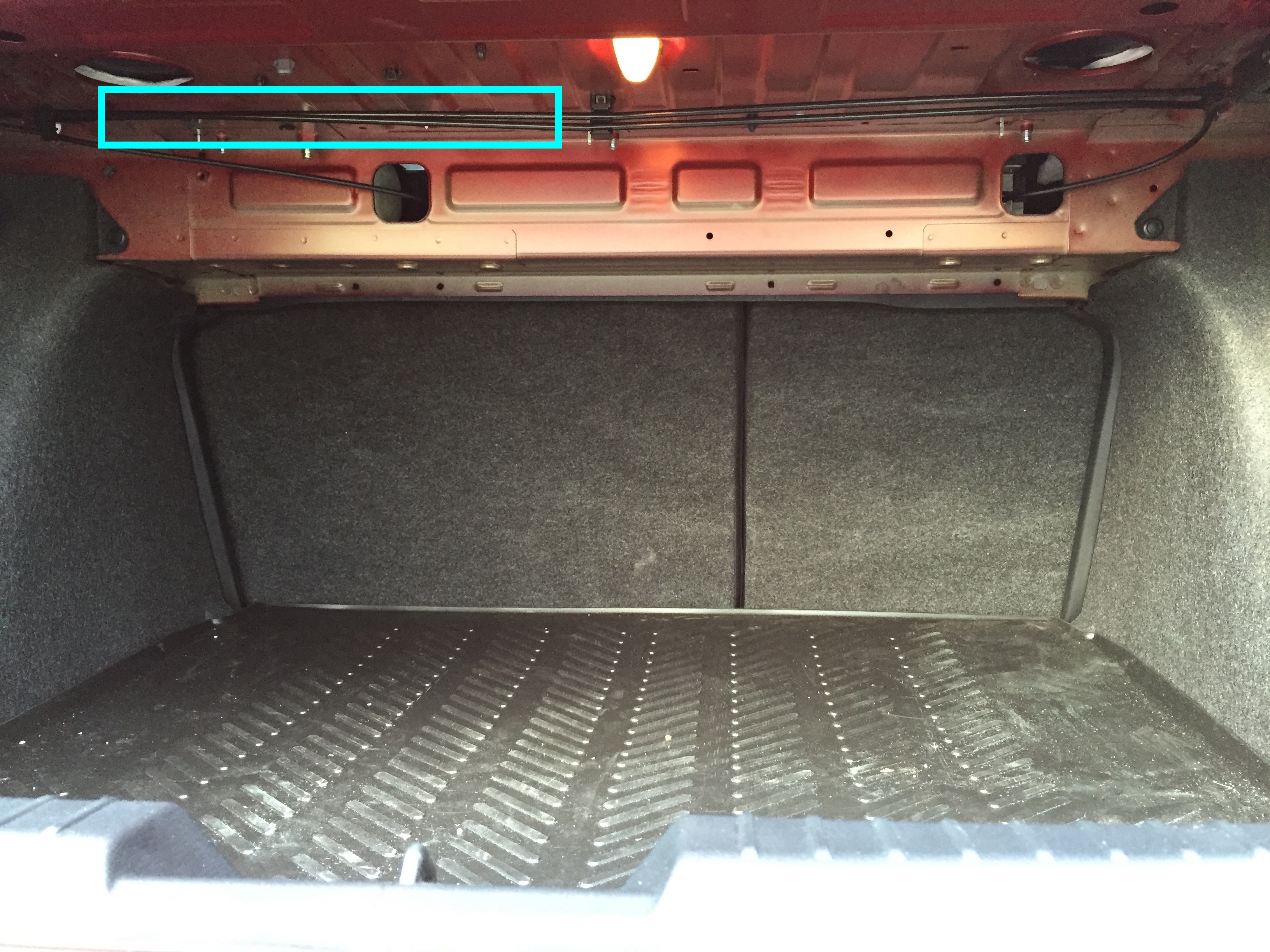

Już wiem w czym tkwi problem...
Dwa druty z lewej strony zahaczają o siebie i stąd ten dźwięk. Tak mocno się ocierają, że z drutów schodzi już lakier. Po prawej stronie jak zobaczycie na obrazek pomiędzy drutami jest dystans i utrzymuje się na każdym etapie podnoszenia klapy.
Od razu uprzedzam – nie da się ustawić drutów symetrycznie ( wzorować się na prawej stronie), ponieważ druty są ustawione w X. Lewy przedni zawiast – drut – prawy tylny zawias oraz lewy tylny zawias – drut – prawy przedni zawias.
Teraz tylko pytanie... czy sytuacja występuje w każdym samochodzie, czy w moim modelu jest wada czy przestawiłem coś ( nie wiem jakbym miał to zrobić) wkładając bagaż.
Nie jest to rzecz bez której nie pojade:D Jednak w 2 tyg samochodzie nie powinno nic trzeszczeć :)

Postprzez Wojtek » 14 cze 2016, 20:41
dee90jay napisał(a):Po prawej stronie jak zobaczycie na obrazek...
tylko nie ma zdjęcia, na które można zerknąć... <oczy>

Postprzez dee90jay » 14 cze 2016, 21:22
Słuszna uwaga:)

Postprzez Rubik » 15 cze 2016, 12:14
... u mnie też tak jest.
Na razie nie skrzypi , ale jest jak na zdjęciu i lakier otarty.
Mazda sedan z Maj 2014
Może coś nałożyć na te druty , coś ala koszulka ... ? Trzeba by pomyśleć

Postprzez czarmi » 15 cze 2016, 12:34
dee90jay – u mnie jest też tak jak u Ciebie, ale ja nie mam żadnych trzasków przy otwieraniu i zamykaniu bagażnika. Jedynie do czego mógłbym się przyczepić, to waląca tablica rejestracyjna o klapę bagażnika, podczas jego zamykania :|

Postprzez Mariusz-TT » 5 lip 2016, 22:04
Teoretycznie tych dźwięków nie ma ale..
Jak otwieram i zamykam klapę bagażnika w garażu jak jest bardzo cicho to tez słychać takie dziwne dźwięki ale to jest obcieranie tych drutów i na to się chyba nic nie poradzi...

Postprzez dee90jay » 27 lip 2016, 21:53
Gdy umawiałem się na termin powiedzieli że ROZBIORĄ mechanizm...
Pojechałem na umówiony termin. Trwało to godzinę. Owinęli jeden drut taką tasiemką materiałową oraz przesunęli plastik który łączy dwa druty ( jeden skrzyżowany i drugi który idzie chyba do rączki do otwierania siedzeń o ile się nie mylę) do środka. Ten plastik stanowi teraz funkcję dystansu pomiędzy skrzyżowanymi kablami. Ogólnie już nie słychać nic, jednak myślałem że wymyślą coś bardziej PRO :).
