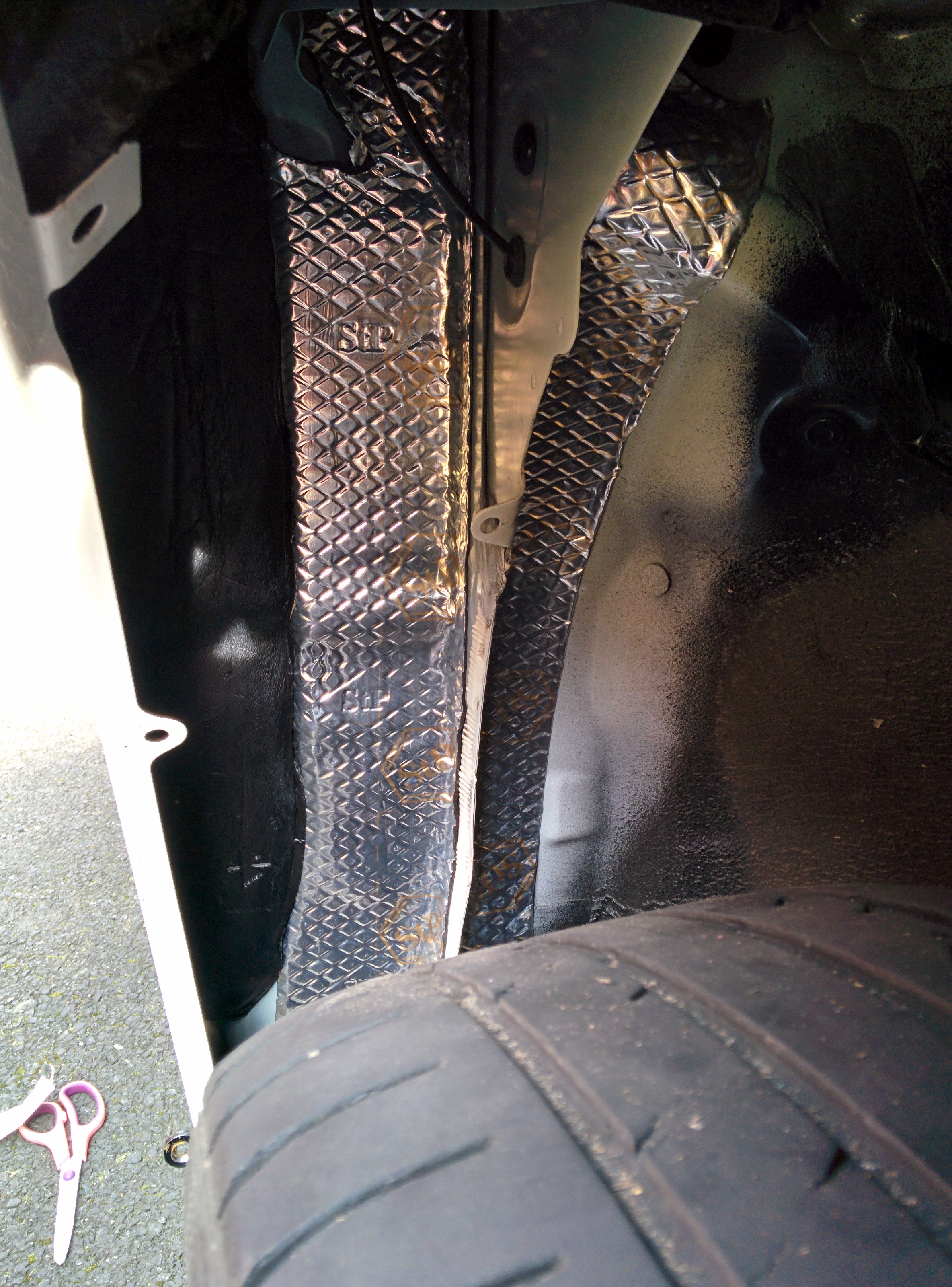

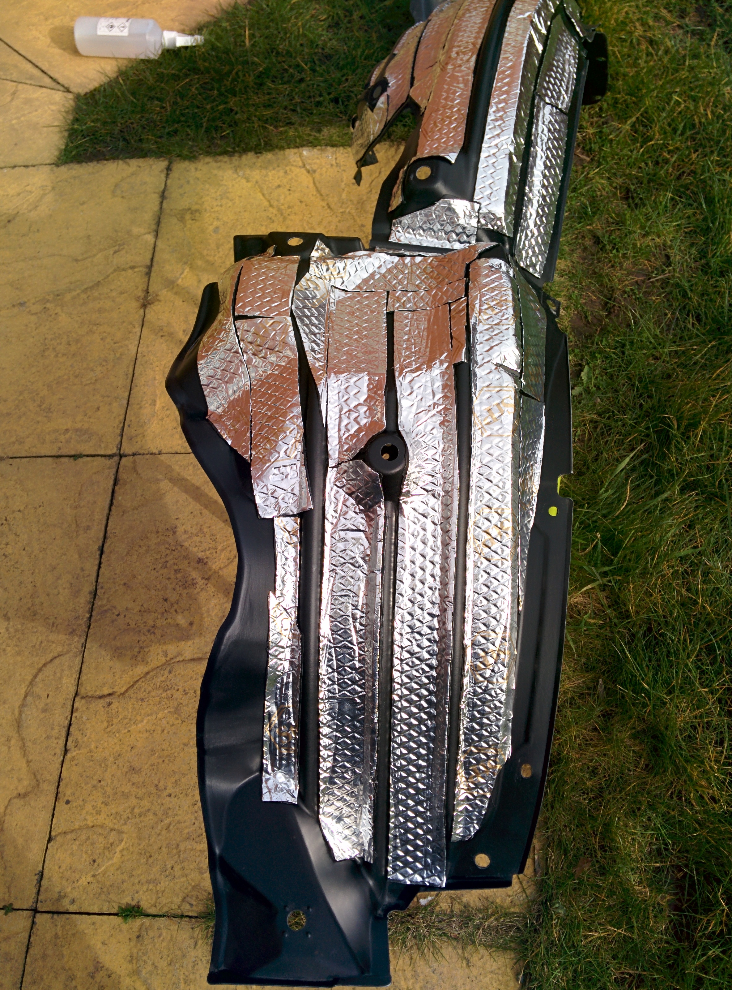

Prac ciąg dalszy, dziś na warsztat poszły nadkola – na razie tylko 1 strona, jutro 2ga i bagażnik, może maska jak będzie jeszcze chęć.
Zdjęcia z prac:
Plastikowe nadkole:
Chyba na tą cienką piankę nakleje jeszcze 2gą warstwę grubszej. Powinno się to lepiej wszystko trzymać razem. Stukając w nadkole jest mniej dudniący dźwięk ale bez jakiejś rewelacji. Wydaje mi się że właśnie te plastiki jak z papieru wzmacniają hałas od opon.
Na aucie:
Tak lekki OT, to jeździłem ostatnio Audi A6 S-Line (2012), w porównaniu do A4 S-Line (2014), którym to jeździłem nieco wcześniej to niebo a ziemia. Madzi jest zdecydowanie (przez duże "Z") bliżej A4 niż A4 do A6.

Wracając do tematu, dziś zostało przygotowane nadkole do założenia, wersja 2.0, zdecydowanie pogrubiona. Teraz wygląda ono tak:
Szkoda, że będe musiał wczorajsze znów zdejmować <glupek2>
Przy okazji machnąłem i bagażnik, zostały w zasadzie drzwi i maska. Dachu już mi się nie będzie chciało robić
Póki co ciągle efekt mizerny <płacze>
