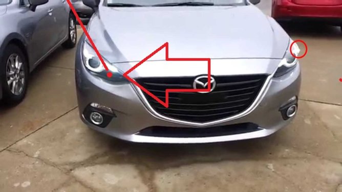

Postprzez starcraft » 31 sty 2016, 15:02
Lampy mają takie "rogi" które moim zdaniem to powodują. To nawet nie sposób w jakim swiatło odija sie od odbłysników tylko w jaki sposób rozchodzi sie w plastiku klosza. Robi się soczewka. W ledzie takiego efektu nie ma.
Halogen powinen mieć w lampie takie ograniczniki swiecenia z boku albo z góry.
nie jest faktycznie to o co mi chodzi no ale chyba w prawie kazdym samochodzie są takie ograniczniki swiecenia w które wsuwa się halogen przy wymianie. Tak są projektowane zeby wlasnie nie swiecic idalnie na wprost albo w góre. Pewnie tak zgaduję, iż mozna by bylo ten efekt zniwelować w madzie w jakis sposób zamalowywując halogen np. z góry albo dodac samemu ograniczniki, ale troche to dziwne w nowym samochodzie samemu takie akcje robić:\
No albo zamolować sam róg lampy, cos przykleic chromowanego:D
Oczywisce jak opinia kazdego eksperta w internecie, nie jest to podparte zadnymi dowodami ani badaniami. Od razu jak zobacyzlem mazde w salonie to pomyslalem ze tak walsnei moze sie dziać na tych rogach lamp. Kupilem energy z ledami wiec wyszlo ze sie pomylilem, ale potem na forum ktos napisal ze jest taki efekt w halogenach wiec nie do konca bylem w bledzie.

Postprzez starcraft » 31 sty 2016, 18:08
Widocznie jest za mały na zle zaprojektowany klosz lampy.

Czy zdjecie kolegi starcraft prezentuje "złą" lampę?

Postprzez Many86 » 8 lut 2016, 16:09
No tak się akurat składa, że ani mgła ani fotograf nie mają dla mnie czasu. A fotki chcę zrobić takie, żeby efekt był wręcz przerysowany . A na fotce powyżej zaprezentowałbym to tak. Światło długie odbija się w miejscu kropki i wali w niebo słupem światła jak czerwona linia. Promień światła odbija się od dolnej, lustrzanej części reflektora. I tak jest w obydwu reflektorach. Gadanie o tym, czy żarówki są dobrze zamontowane mnie nie przekonuje, bo serwis powiedział, że nie da się ich inaczej zamontować a ja nie mam zamiaru w tym grzebać bo auto ma pół roku .
