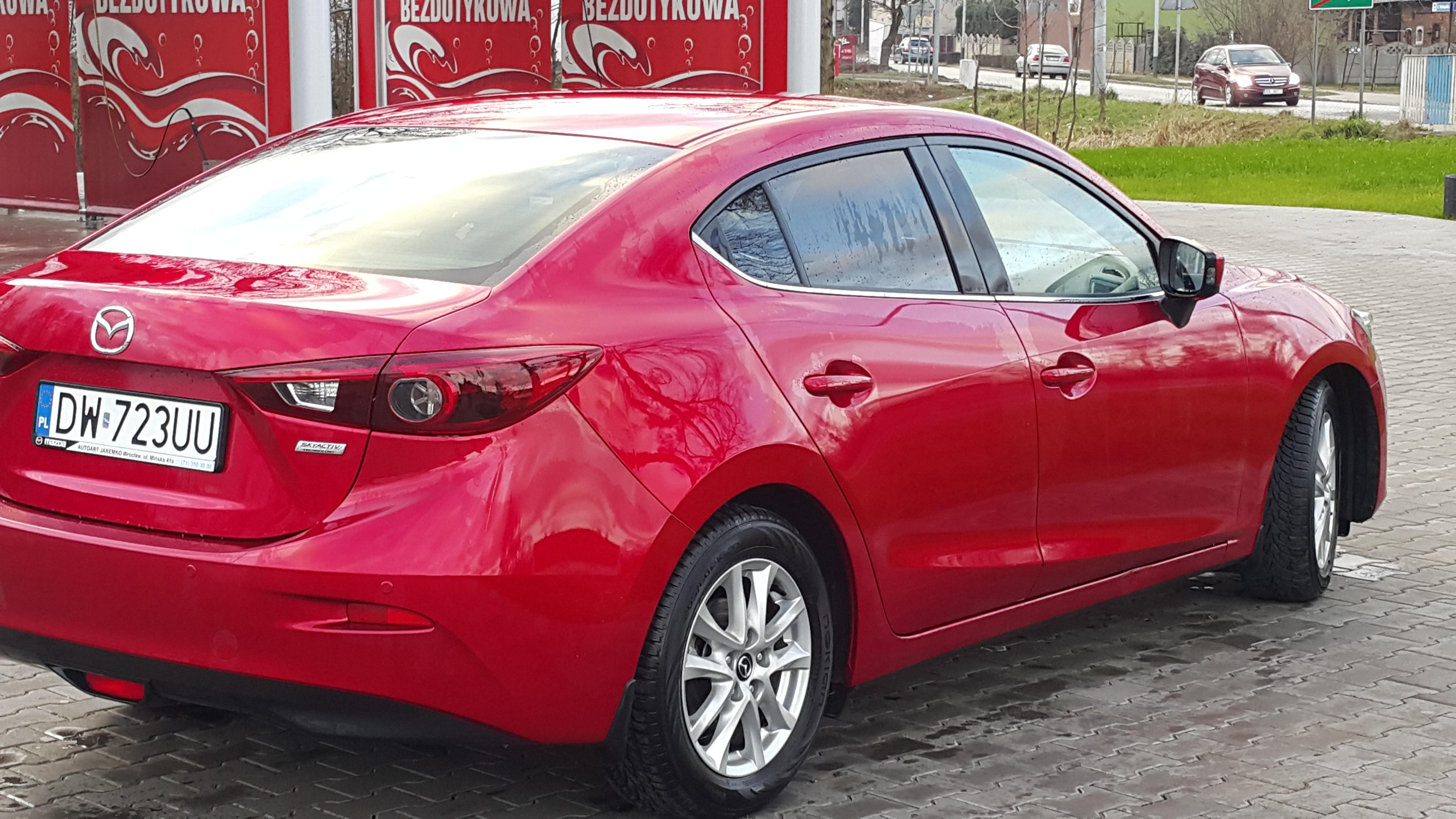

Mam w sedanie oryginalne mazdowskie i biorąc pod uwagę ich niewielki rozmiar nie rzucają się tak bardzo w oczy, szczególnie przy ciemnym lakierze. Co do ich skuteczności, to napewno nie uchronią przed brudem, itp. Natomiast stanowią bardzo dobrą ochronę przed tak zwanym piaskowaniem dolnej części błotnika i własnie dla tej funkcji je zamontowałem.

Ja mam chlapacze w sedanie białej perełce i wcale nie uważam , aby ją oszpecały. :)

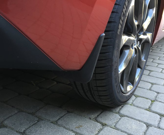

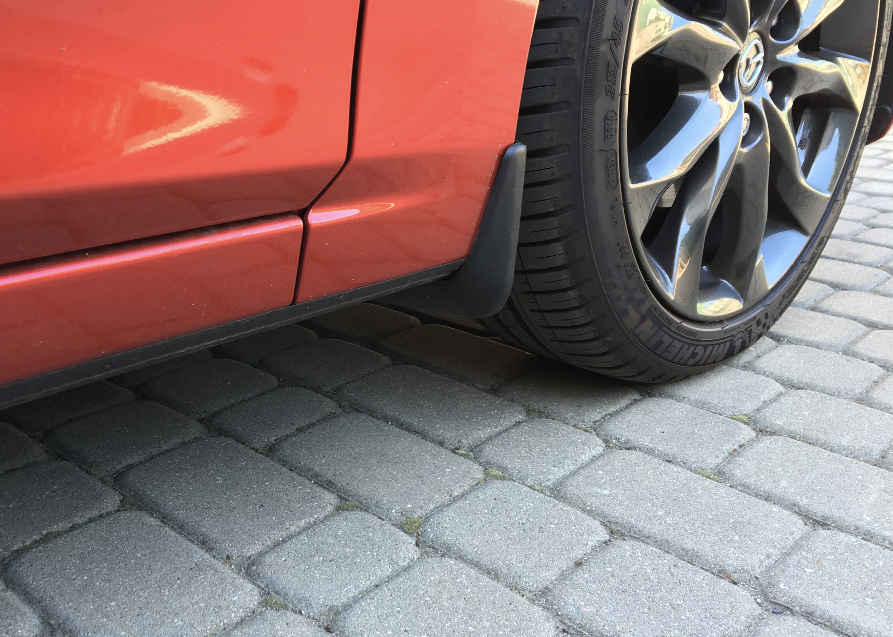

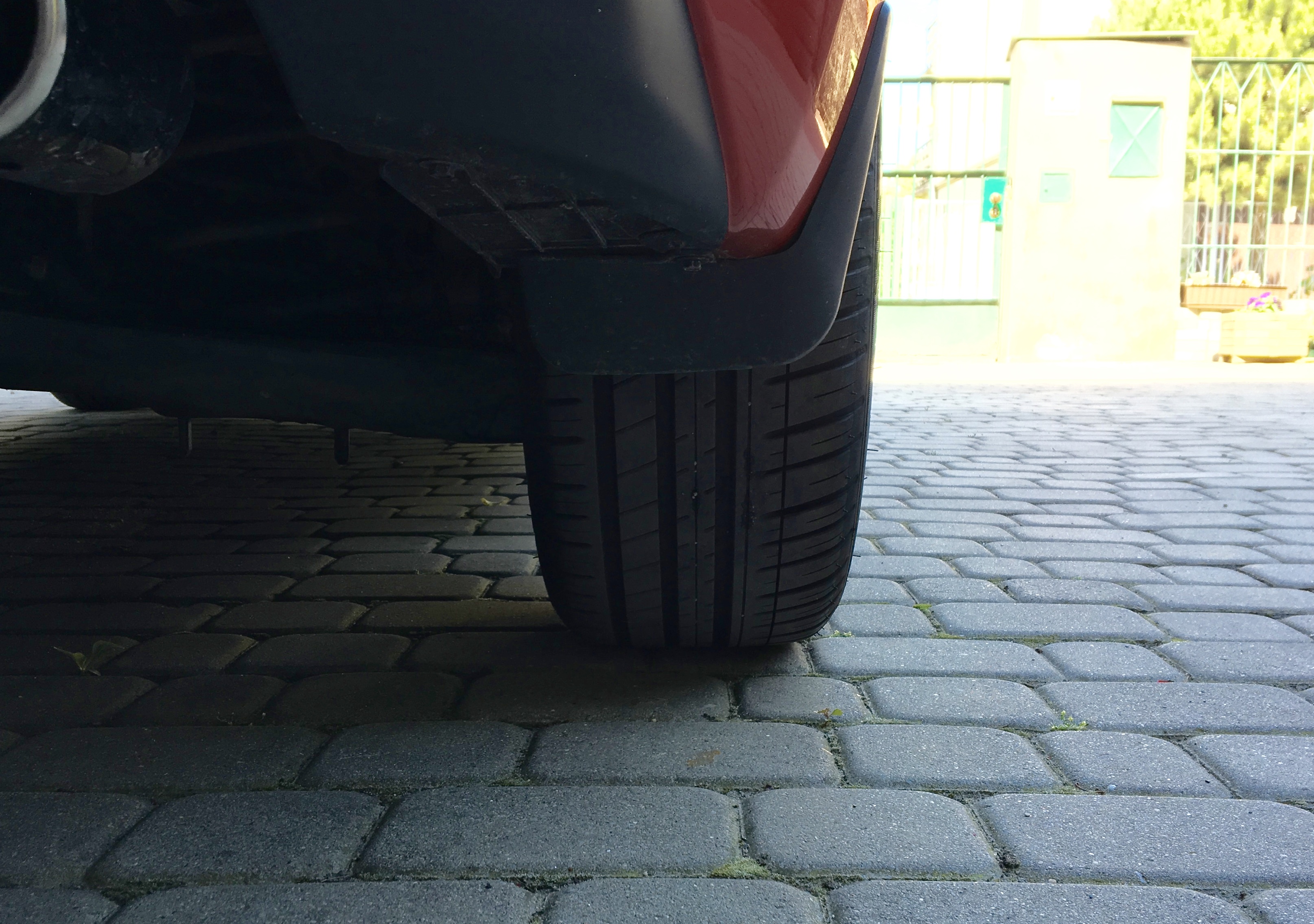

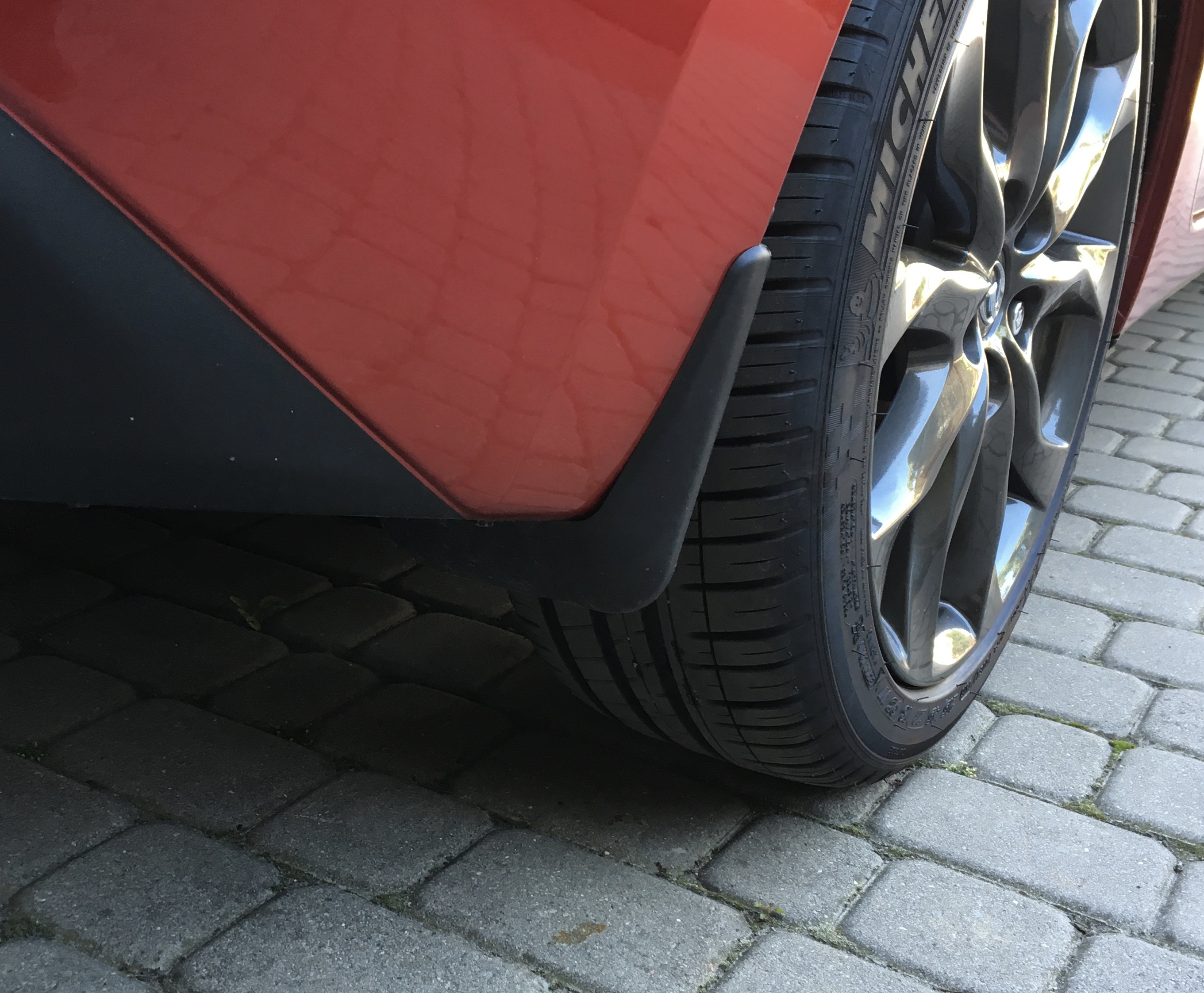

Z uwagi na cenę, stwierdziłem, że na pewno nie kupię tych chlapaczy w salonie. Kupiłem za to te ze sklepu Toptun: http://toptun.pl/chlapacze-mazda-3-2013 ... 20129.html
Za te cenę wg mnie warto: przednie po delikatnym rozwierceniu otworów pasują właściwie idealnie, montuje się na fabryczne spinki w nadkolach + potrzeba dołożyć jedną od strony podwozia – wszystko w fabryczne otwory.
Tylne z kolei mocuje się na fabryczną śrubkę w zderzaku od strony podwozia + trzeba wywiercić po dwie małe dziurki w nadkolu na dołączone wkręty.
Z tyłu pozostaje niewielka szczelina, ale jest to zupełnie do przyjęcia.
Nie wiem czy gdybym z takimi wyjechał z salonu to czy bym się poznał, że to nie ori.

Ja mam od początku, ale za chlapaczem jest wyraźnie mniej syfu niż nad kołem.
A co do zdjęcia to faktycznie jak oryginał.
