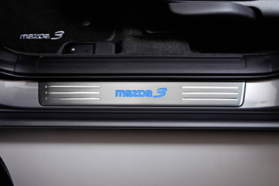

Czy ktoś rozważał zakup listew progowych, ale z modelu BK czyli takich:
Czy będą pasowały do BM ? Uważam, że są ładniejsze od tych oferowanych do BM no i podświetlane więc przy otwartych drzwiach powinny robić wrażenie.

W BK są podłączone do przygotowanych gniazd wpiętych w instalację elektryczną światła oświetlenia wnętrza znajdującymi się po lewej stronie pod osłoną z tworzywa sztucznego nad nadkolem. Do tych listew należy dokupić do zintegrowania podświetlenia powitalnego z podświetlanymi na niebiesko listwami ozdobnymi progów wymagany dodatkowo zestaw rozszerzający podświetlenia powitalnego (C830-V7-700). Natomiast w BM prawdopodobnie takie gniazda też są, ponieważ podłącza się do nich oświetlenie powitalne. Czyli stosując ten zestaw rozszerzający można podłączyć zarówno listwy progowe jak i oświetlenie powitalne. Pytanie jest następujące, czy same listwy dla wersji BK fizycznie będą pasowały do wersji BM ?

– kupujac podswietlane listwy progowe nalezalo dokupic takze zestaw "rozszerzajacy" do podswietlania powitalnego...

Welcome illumination system – £20 – retail price £53.92 (UK) / €101.25 (IRL) C830-V7-050A
Illuminated scuff plates – £53.20 – retail price £54.80 (UK) / €101.48 (IRL) BBP3-V1-370
Pomylilem sie jedynie co do Extension – £5.46 C830-V7-700 – sadzilem ze do obu listew bede potrzebowal 2 x takie rozszerzenie – jednak w paczce sa dwa kabelki, wiec jeden komplet mam na zbyciu.
