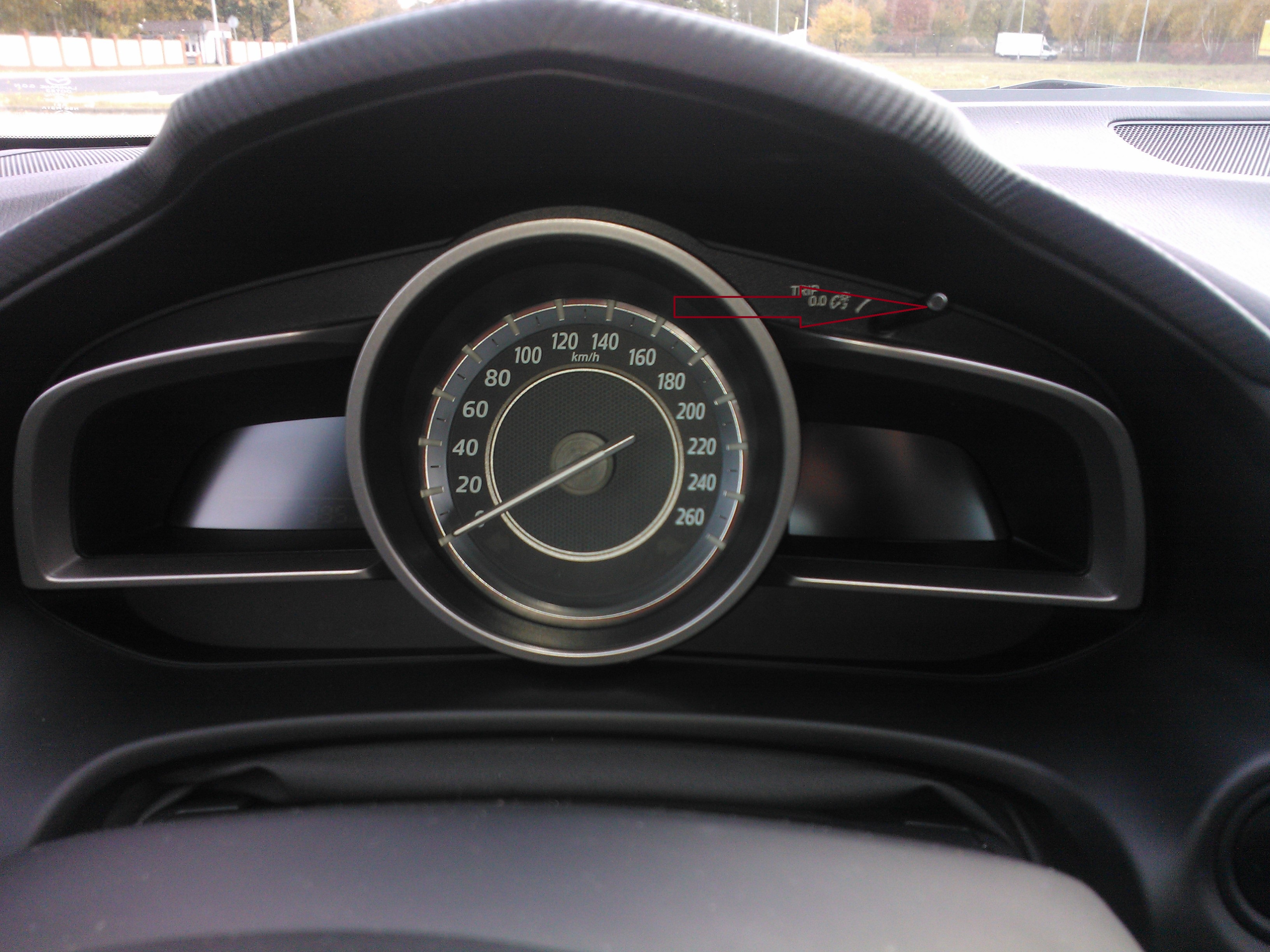

W momencie ich wyświetlania, naciśnij i przytrzymaj ten wystający "dzyndzel" nad zegarem, aż do momentu wyzerowania. <ok>

czarmi napisał(a):W momencie ich wyświetlania, naciśnij i przytrzymaj ten wystający "dzyndzel" nad zegarem, aż do momentu wyzerowania. <ok>
Wydaje mi się, że w ten sposób wyzerujesz jedynie przebieg. A dane z komputera pokładowego wyzerujesz poprzez naciśniecie przycisku INFO (środkowa jego część) na kierownicy (ten sam co zmieniasz dane komputera góra-dół).

wojtix napisał(a):Wydaje mi się, że w ten sposób wyzerujesz jedynie przebieg. A dane z komputera pokładowego wyzerujesz poprzez naciśniecie przycisku INFO (środkowa jego część) na kierownicy (ten sam co zmieniasz dane komputera góra-dół).
Jak najbardziej. Tym kikutkiem wyzeruje przebieg Trip A i B. Natomiast średnie spalanie i prędkość przyciskiem Info (str. 4-30 instrukcji obsługi auta)
