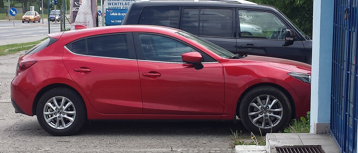

Swego czasu lakierowałem przednie drzwi od strony pasażera. Były delikatnie obtarte na "fali", która biegnie przy dolnej krawędzi drzwi, na wysokości klamki (czyli w okolicach lewego dolnego rogu drzwi, blisko tylnych drzwi).
Na ASO zaproponowali, że wezmą auto, sprawdzą czy uda im się zmieścić na jednych drzwiach (jeśli nie to będą cieniować drugie) i dadzą znać.
Dostałem telefon, że udało się zmieścić na jednych drzwiach, dodatkowo zostały one spolerowane celem lepszego dopasowania koloru.
Odebrałem coś, co można zobaczyć w załączniku. Zdaję sobie sprawę, że zdjęcie nie jest najlepszym sposobem na sprawdzanie czy kolor się zgadza, ale nie mam innego wyjścia. Różnica barw na zdjęciu nr 1 jest całkiem nieźle oddana (w rzeczywistości widać nawet bardziej). W zasadzie każdego kogo pytam, dostrzega różnicę. W drzwiach nie odbija się budynek, ani nic, co mogłoby sprawić złudzenie innego koloru.
Moim zdaniem drzwi są ciemniejsze, kolor bardziej wpada w szarość, wiśnię, ciemny granat. Pomijam fakt, że na krawędzi powstaje efekt wybrzuszenia i charakterystycznego odbijania się światła. To jest różnica którą mogę/powinienem reklamować? Bardzo mi to przeszkadza, uważam, że robota nie została wykonana dobrze, bo zapewniano mnie, że całość będzie zrobiona na "zero".

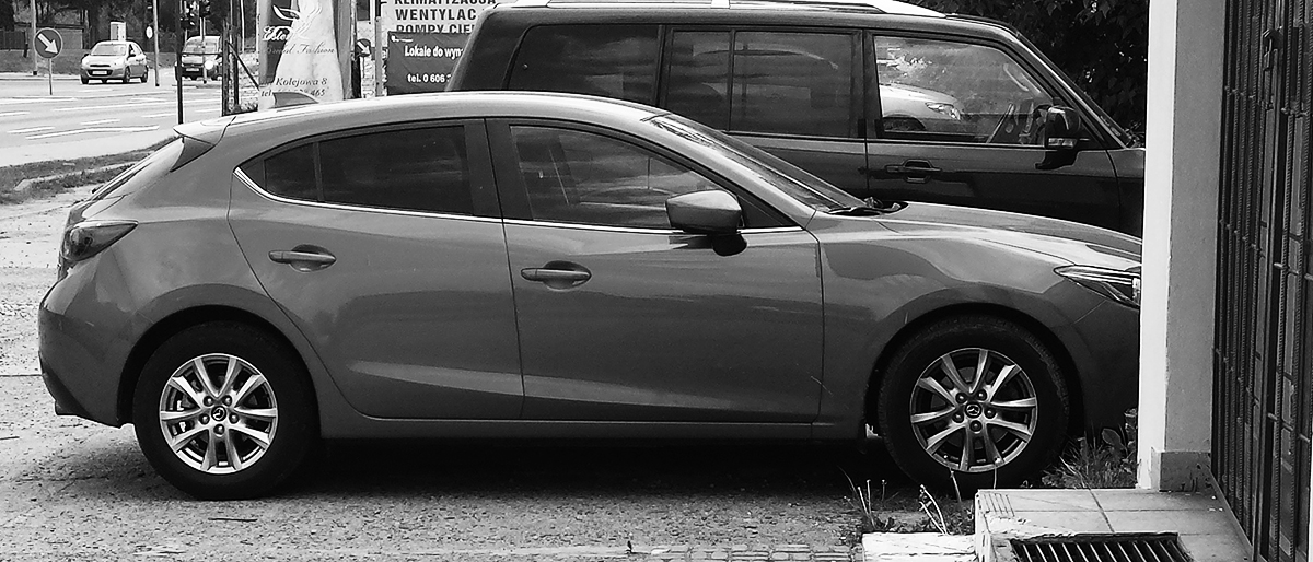

W pozostałych zdjęciach, pobawiłem się trochę suwakami (kontrast i nasycenie), aby zwrócić uwagę na różnicę.

Owszem – widać różnicę... :|
Nię chcę być złośliwy, ale ten kolor odcień jest bardzo podobny do tych nieudolnie pomalowanych zderzaków... :P
Lewy górny róg wokół klamki podobny do reszty, więc pewnie tam jest oryginalny kolor.
W każdym razie – nawet przy takim oświetleniu i jakości zdjęcia widać różnicę w kolorze. :|

Co do różnicy koloru, to nie wiem jak można rozprawiać o różnicach kolorów z 'przed' i 'po' na podstawie zamieszczonych zdjęć . Nie wiem czy zwróciliście uwagę że na zdjęciu z lepszym kontrastem i nasyceniem trawa ma również bardziej podrasowany kolor, a żółty maluszek w tle ma również inny kolor :)
Nie twierdze że jakość usługi została wykonana poprawnie, zapewne niestety nie dlatego współczuję, ale ciężko cokolwiek wyrokować na podstawie twoich zdjęć.

Postprzez creet » 18 cze 2015, 12:29
flazx napisał(a):Co do różnicy koloru, to nie wiem jak można rozprawiać o różnicach kolorów z 'przed' i 'po' na podstawie zamieszczonych zdjęć .
Te zdjęcia mają na celu pokazanie różnicy oryginalnego koloru na tylnych drzwiach w stosunku do malowanych w ASO drzwi przednich. Podciągnięcie barw zdjęć miało na celu uwypuklenie tej różnicy, która ewidentnie występuje. Oczywiście kwestią indywidualnej percepcji jest jej zauważanie lub nie. Stawiam, że zdjęcie pierwsze jest bez retuszu i te drzwi mają faktycznie inną barwę/lakier inaczej odbija światło, a oczywiście nie powinien.
Wg mnie problem koloru zderzaków jak i odmalowanych elementów w kolorze Soul Red jest ten sam. Czyli różnica odbijania światła ze względu na inne niż oryginalne podłoże. Stąd efekt zupełnie innego koloru. Gdyby oglądać to auto w pełnym świetle słonecznym, wg mnie nie było by różnicy, lub drzwi malowane były by wręcz jaśniejsze (marchewkowe) od oryginału.

Postprzez mmarcel » 25 cze 2015, 17:38
Panowie pomijam fakt że Soul red nie jest prosty w nałożeniu i nie dyskutuję, że lakierowanie zostało dobrze bądź źle zrobione, ale podejrzewam że efekt ciemniejszego odcienia mógł być spowodowany nałożeniem bazy średnio dobranej na miejsce uszkodzone i cieniowania kawałka drzwi dla zgubienia różnicy w odcieniu a następnie pomalowanie całych drzwi lakierem bezbarwnym. Dla uniknięcia takiego efektu powinno się jednak przy lakierowaniu wejść na tylne drzwi bazą, a wtedy różnica byłaby praktycznie niewidoczna. W celu weryfikacji jak element był lakierowany wystarczy sprawdzić miernikiem grubość na całych naprawianych drzwiach. U mnie przy naprawie przedniego błotnika (ale przy kolorze srebrnym samochodu) cieniowali również przednie drzwi, bo w przeciwnym razie byłaby bardzo duża różnica naprawianego elementu.
