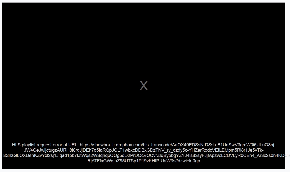

Postprzez Wojtek » 6 cze 2015, 20:44
hm...
u mnie nie działa... :(

Postprzez ann_00 » 6 cze 2015, 20:51
Po kliknięciu linka u góry z prawej strony jest przycisk "pobierz" ;)
