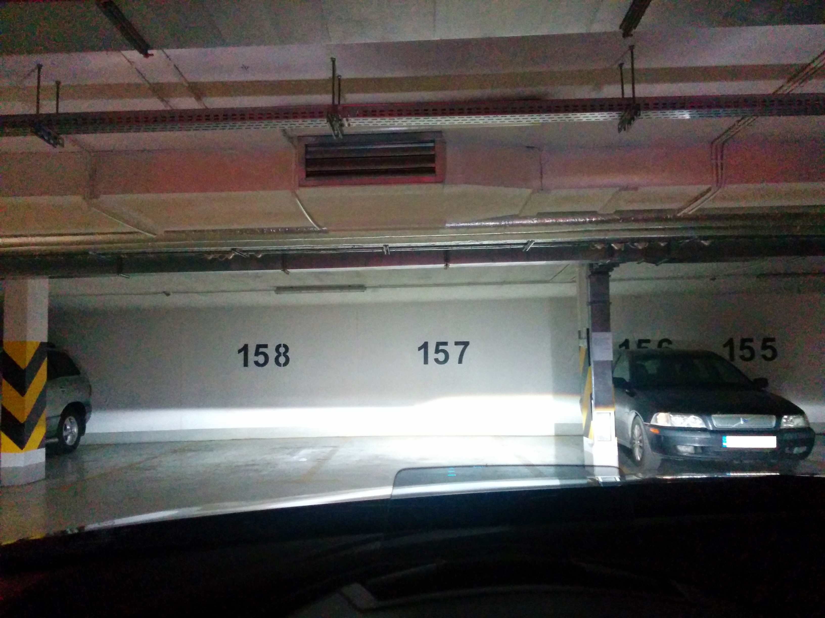

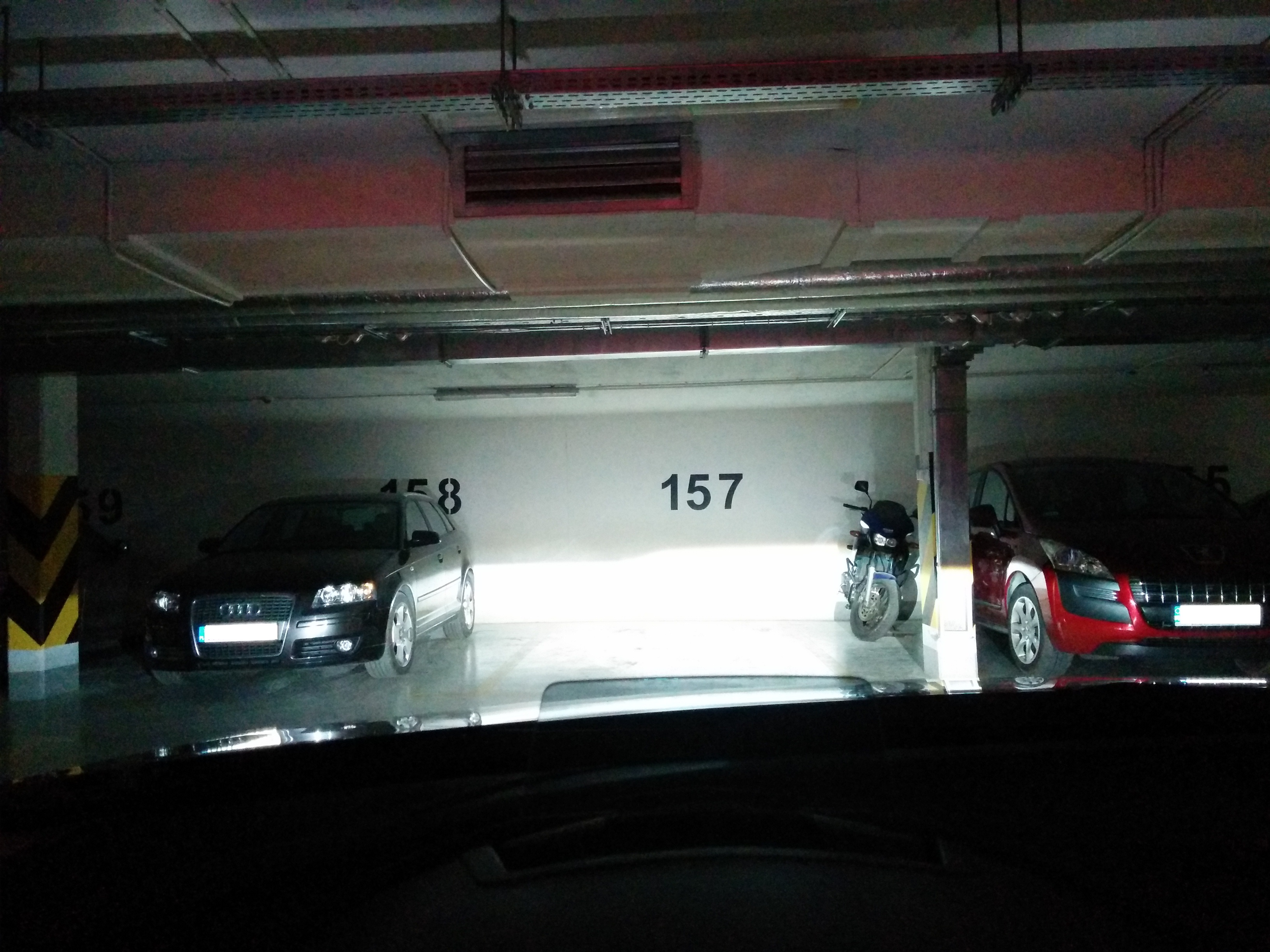

Postprzez creet » 13 cze 2015, 22:06
Jakiś czas temu poprosiłem ASO o podniesienie do dopuszczalnego maxa i moje xenony. Przed wykonaniem naprawy zrobiłem fotkę w garażu. Dziś przypomniałem sobie ten temat i zrobiłem kolejną. Ściana ze zdjęć oddalona jest od auta o jakieś 8-10m. Myślę, że te fotki zmobilizują innych do wizyty w ASO. Różnica na drodze piorunująca. Oczywiście pytanie czy to faktycznie dopuszczalny max, czy dało by się jeszcze ciut ciut :)
przed
po
Od: 12 sty 2014, 22:31
Posty: 621 (63/38)
Postprzez mkarol » 14 cze 2015, 07:24
creet napisał(a):Jakiś czas temu poprosiłem ASO o podniesienie do dopuszczalnego maxa i moje xenony
Potwierdzam, to jest obowiązkowa pozycja na pierwszym przeglądzie albo nawet jeszcze przed odebraniem auta z salonu. Swoją drogą MMPL mogła by to zlecić z automatu dla każdego nowego auta.
