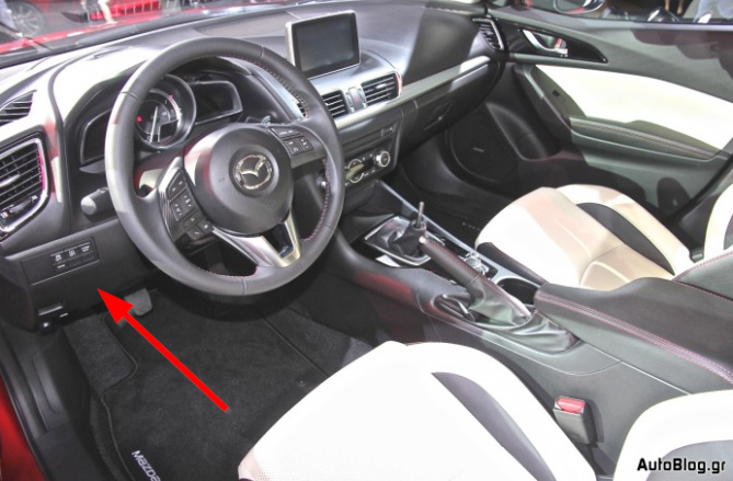

Mam pytanie do osób które dokładały czujniki na przód w ASO do wersji SkyEnergy.
Czy jest możliwość regulacji głośności aby "pikały" ciszej?
Obecnie mam zamontowane czujniki C855V7300A i sygnał "stały" który daje na cały regulator to dla mnie drobna przesada...
Po poszukiwaniach stwierdzam, że istnieje tylko jedna metoda wyciszenia... Zaklejenie buzzera taśma :)
Teraz pozostaje tylko problem dostania się do niego, czy ktoś może rozbierał zaznaczony panel i może podzielić się wskazówkami jak się do tego właściwie dobrać?
