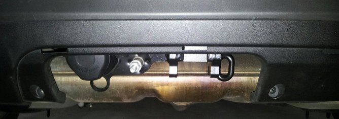

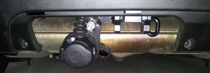

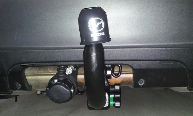

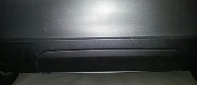

Ja mam hak montowany fabrycznie. Jest zdejmowany, wycinany otwór plus zaślepka którą się zdejmuje przed założeniem.
Dopisano 18 lut 2015, 18:58:
viewtopic.php?f=494&t=166591
w tym temacie jest moje zdjęcie gdzie widać tą zaślepkę na zderzaku.

Dzięki wielkie za szybką odpowiedź. Myślałem że mniej wycinają zderzak a widzę że dość mocno jest podcięty i zakładają na wkręty nakładkę która nie wygląda zbyt estetycznie ale to kwestia gustu. Starałem się znaleźć co to za hak i chyba jest to Thule.
