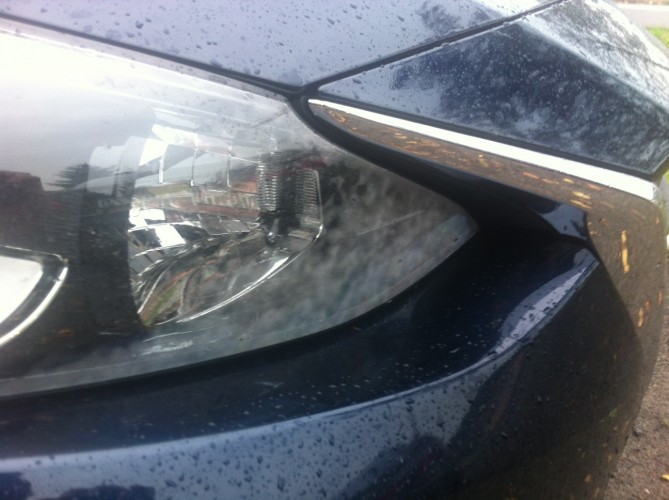

Czy w waszych Mazdach podczas deszczu pojawia się ślad pary wodnej w przednich reflektorach? W mojej trójce zauważyłem to już pierwszego dnia po odebraniu auta.
Kontaktowałem się już w tej sprawie z salonem i według nich jest to normalne. Jednak dla mnie jest to całkowita nowość bo jeszcze nie spotkałem się z autem, w którym by się tak działo...
Poniżej załączam zdjęcie.
Model: BM SkyEnergy
Zaparowany reflektor

Postprzez creet » 17 paź 2014, 14:24
Możesz podać nazwę ASO, które Ci powiedziało że para wodna w reflektorach to norma?

Postprzez ggrzesiek » 17 paź 2014, 14:56
to nie jest normalne.. Ja w podobnej sytuacji, ale innym aucie, miałem wymieniane reflektory

Postprzez Wojtek » 17 paź 2014, 18:07
omo napisał(a):Jednak dla mnie jest to całkowita nowość, bo jeszcze nie spotkałem się z autem, w którym by się tak działo...
To jest normalne... <ok>
Od czasu wprowadzenia "otwartych"(*) konstrukcji lamp. :P
Taka lampa może parować i utrzymywać się w lampie nawet do kilku dni... Nie może natomiast zbierać się woda! Jeżeli w dolnej części lampy znajduje się woda, to należy taką lampę wymienić...
* – otwarta lampa jest wtedy, gdy nie jest szczelnie klejona i posiada tzw. odpowietrzniki... Są to z reguły wężyki z plastikiem zabezpieczającym przez zamknięciem odpowietrzenia...
Przykłady parowania otwartych lamp w Mazdach :P

Postprzez omo » 17 paź 2014, 23:12
@Wojtek
Dziękuję za wyjasnie tematu i link do tego dokumentu.
Podsumowując sytuacje... badziew... <nie>

Postprzez Wojtek » 18 paź 2014, 06:13
obserwuj to parowanie...
A jak zrobi się osad uniezożliwiający jej "legelne" użytkowanie lub będzie woda, to reklamuj...

Postprzez ggrzesiek » 18 paź 2014, 08:48
Wojtek, ciekawa informacja :) Swoją drogą w Audia4 b6 miałem otwarte klosze i parowanie z czasem przerodziło się w skraplanie wody, a to zostało uznane za wade fabryczną. W aucie innej marki w rodzinie reflektory również zostały wymienione mimo, że były otwarte i parowanie/skraplanie ustało. To może faktycznie samo parowanie jest "normalne"..
