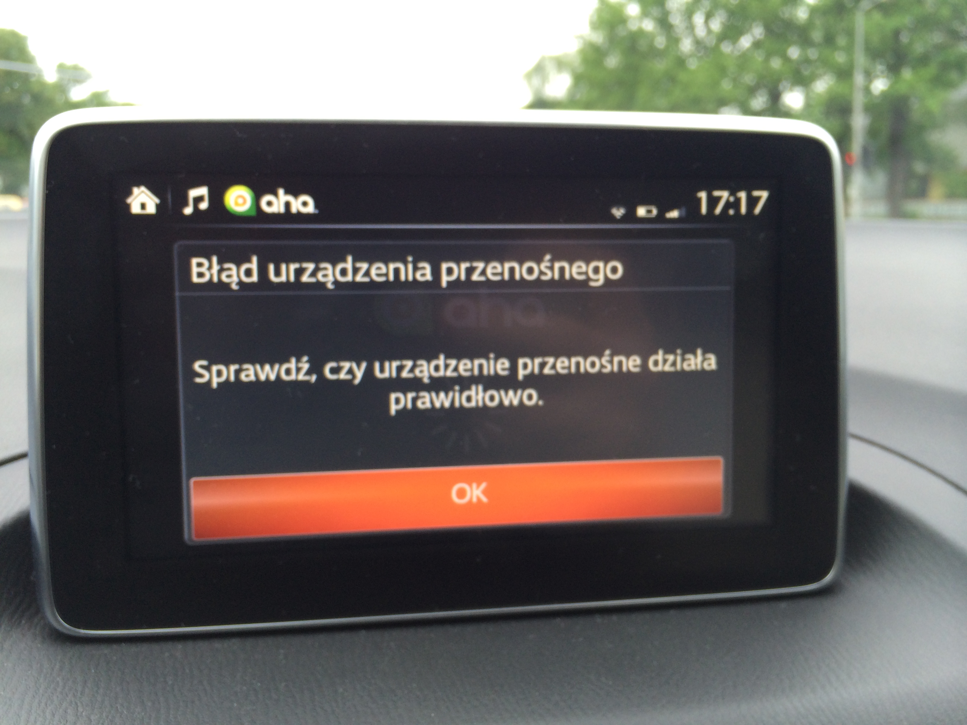

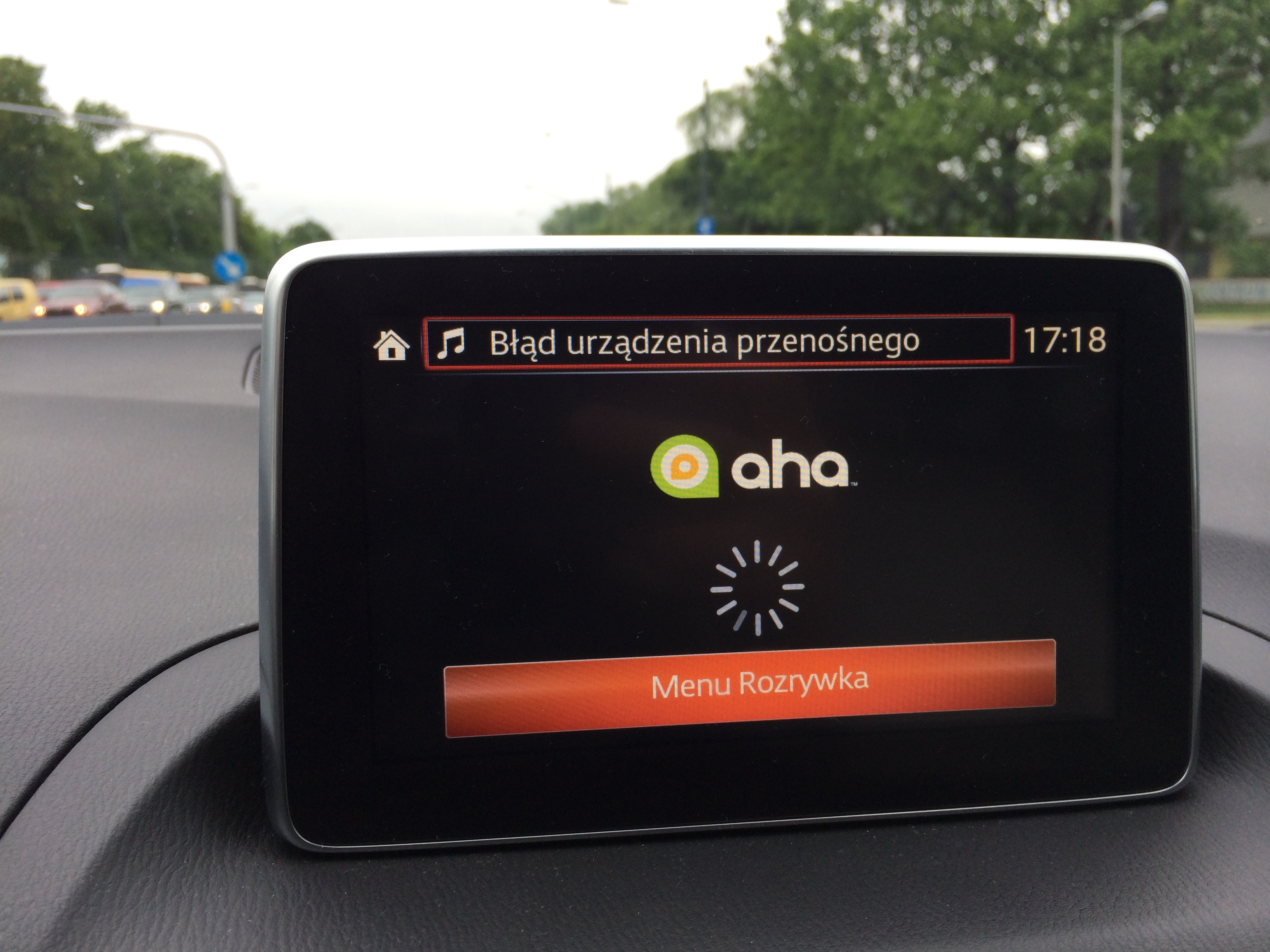

Postprzez kkrajewski » 29 maja 2014, 09:26
Waikiki napisał(a):Do słuchania radia internetowego przez Aha Radio wystarczy połączenie telefonu z MZD Connect poprzez Bluetooth
Czy możesz pomóc mi z radiem internetowym aha?
Połączyłem telefon z systemem multimedialnym mazda po Bluetooth i WIFI i gdy włączam AHA dostaję komunikat
"Sprawdź czy urządzenie przenośne działa prawidłowo"
Czy na telefonie musi być uruchomiona jakaś aplikacja?

Postprzez Mpapa » 29 maja 2014, 11:51
@ kkrajewski: Tak. Musisz włączyć aplikację w telefonie.
