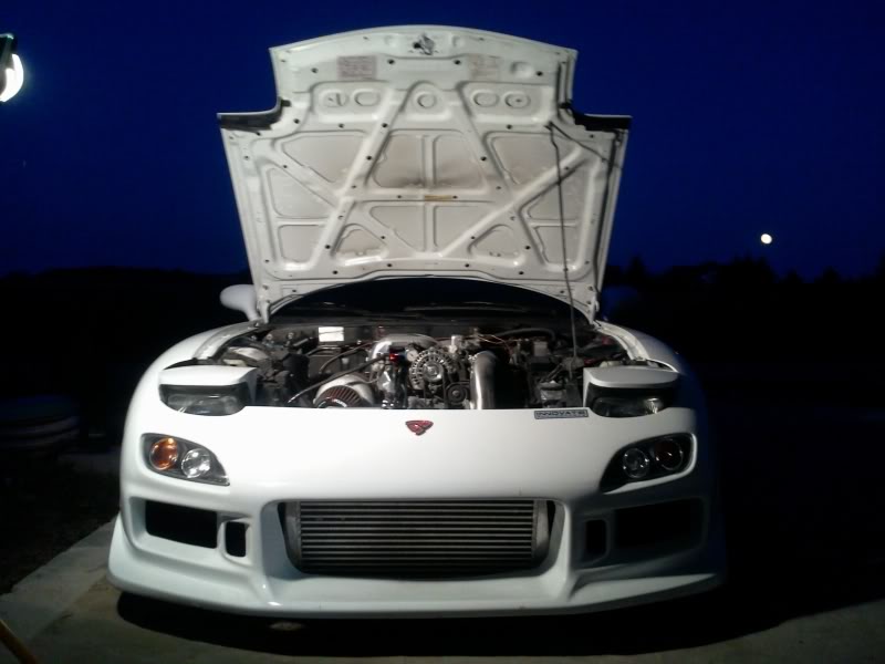

PostNapisane: 19 lis 2009, 12:30
przez Pit
FD3S 13B-REW
Marka i Model
'93 Mazda RX-7 FD 13B-REW
Modyfikacje Silnika
* 3 mm apex seals
* porting Pineapple Racing:
– medium streetport (dolot)
– EPA3 (wydech)
* usunięty pompa OMP
Układ Dolotowy
* filtr 4.5" Fujita
* turbina Holset HX50
* FMIC 3"
* BOV Properfekt
* compression tube GReddy
Układ Wydechowy
* kolektor wydechowy custom KO
* zewnętrzny wastegate Apexi' 50 mm
* downpipe 4" custom KO
* układ wydechowy 4" custom KO
* tłumik M-Tech 4" KO
Modyfikacje Elektroniki i Paliwa
* komputer standalone Apexi' PFC
* map sensor 3 bar GM
* kontroler doładowania HKS EVC IV
* sonda szerokopasmowa Innovate MTX-L
* zapłon XS Engineering Power Ignition Pack
* świece 4 x NGK BR10EIX
* pompa paliwa Walbro 255 lph
* przewody paliwowe 10AN i 6AN w oplocie KO
* listwy wtryskowe:
– dolna: custom side-feed
– górna: custom top-feed Properfekt
* wtryskiwacze:
– dolne: side-feed 850cc (x2)
– górne: top-feed 1680cc (x2)
* regulator ciśnienia paliwa AEM
Układ Napędowy
* skrzynia, dyfyrencjał: seria
* felgi: 8.5x18, 9.5x18 Ruff Racing 278
* opony: tył Federal 595RS-R 265/35R18
Układ Hamulcowy
* seria
Modyfikacje Zawieszenia
* seria
Modyfikacje Wnętrza i Car Audio
* kierownica Momo Corse
* Apexi' commander
* zegary: Apexi', Prosport, Innovate
Body KIT i Oświetlenie
* C-West N1 Widebody
Inne
* system wtrysku wody/metanolu AEM
Fabryczna Moc i Moment
* Moc maksymalna – 239 KM przy 6500 obr/min
* Maksymalny moment obrotowy – 294 Nm przy 5000 obr/min
Moc i Moment Po Modyfikacjach
* Moc maksymalna – 486 KM przy 6570 obr/min
* Maksymalny moment obrotowy – 530 Nm przy 6352 obr/min

Świetny projekt i wykonanie (ale to akurat mnie nie dziwi w Twoim przypadku :P).
Niesamowite wrażenie musi to auto na żywo robić :D Fotka ze stacji benzynowej idealnie ukazuje fakt, że bardzo się wyróżnia w polskich realiach <lol>
Jeszcze raz gratuluję pomysłu i wytrwałości w dążeniu do celu :)
Pozdrawiam!
PS. Mam nadzieję, że będzie mi dane kiedyś zobaczyć to cudo na żywo :D
PS2. Czy te koła nie powinny troszkę bardziej wystawać na zewnątrz? Jakoś tak według mnie za bardzo schowane są w stosunku do tego body :P

Mev napisał(a): Czy te koła nie powinny troszkę bardziej wystawać na zewnątrz? Jakoś tak według mnie za bardzo schowane są w stosunku do tego body :P
Powinny, muszą, będą...

Body kit jakoś nieszczególnie mi się podoba.
Pit napisał(a):W planach big single w oparciu o HX50.
Sweet :]

Dzięki wszystkim :) Co do Body – Kit'u – zamysłem moim nie było tworzenie klasyka czy oryginału. To jest auto do zabawy. Przy chęci pozostawienia seryjnego np. przedniego zderzaka (który wg mnie ma niekoniecznie piękne kierunkowskazy do roku 1998) musiałbym go dość mocno pociąć pod obecny intercooler ;) A to byłoby morderstwo przecież.

Pit pięknie wygląda w bieli przy takim projekcie taki body kit jest wskazany .
Jedyne co mi nie leży to za mała szerokość tylnych kół bo trochę wpadło koło .
