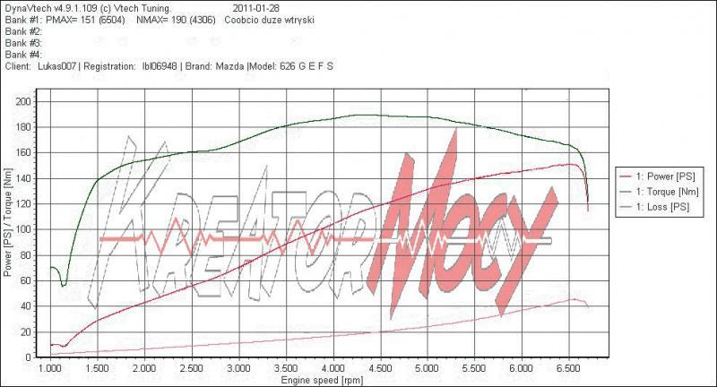

Moc: 151KM (wykres w załącznikach)
Moment: 190NM

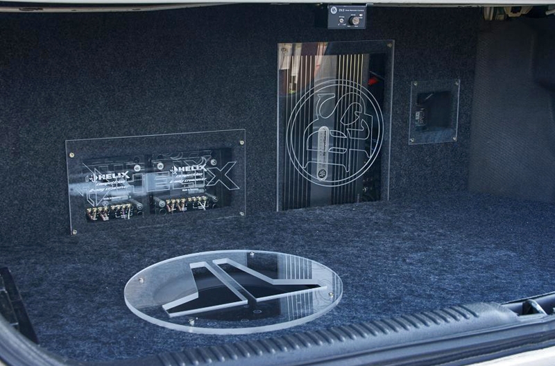

4. Car audio:
    1.) Jednostka sterująca – Alpine CDA 7832R
    2.) System przedni – Helix RS3 Competition + custom'owe maskownice Efini (passive)
    3.) Wzmacniacz – DLS A5 "The Big Three"
    4.) Subwoofer – JL Audio 10W6 (spiety ze wzmakiem w 2 Ohm'ach
    5.) Kondensator – Helix DPC 1000 (z elektroniką)
    6.) Wygłuszenie – Dynamat Mega Pack (3x) + Brax eXvibration (1x) + Dynaxorb (2x)
    7.) Okablowanie – Eagle Cable, Stinger
    8.) Akcesoria – Oprawa bezpiecznika ANL – 200A + Klemy Caliber (złocone 24 kar.)
    9.) Akumulator – Optima Red Top (przeniesiony do bagażnika)

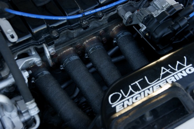

Postprzez Pyton162 » 19 wrz 2007, 19:56

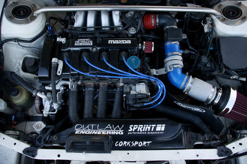

ten stozek nie wyglada na BMC CDA, bardziej wyglada na cos takiego
http://moto.allegro.pl/item242288081_fi ... rbon_.html
BMC CDA wyglada tak i znacznie sie rozni od tego co Ty masz
http://www.jedrasik.com/pokaz_produkt.php?idprod=90
Pyton162
Postprzez Lukas007 » 19 wrz 2007, 20:02
Dolot wkrótce ulegnie modyfikacji, przez zmianę filtra na produkt marki BMC CDA
WKTÓTCE, czyli narazie jest inny ;)

Postprzez Pyton162 » 19 wrz 2007, 20:28
dawaj wykres , co do mocy ,to to ze sam dolot dal az 15km to ja tez w to nie wieże, ludzie laduja gruba kase w przeróbki silnika i uzyskują na wolnossącym silniku max 30km – 50km więcej a Ty bez żadnych ingerencji w silnik masz 15km wiecej , ja w to nie wierze
Daj aktualne foty silnika , z filtrem BMC i ta niby turbo wiatraczkiem
Ostatnio edytowano 19 wrz 2007, 20:31 przez Pyton162, łącznie edytowano 1 raz

Postprzez Lukas007 » 20 wrz 2007, 06:37
Są aktualne, ale za pare dni będe miał filt BMC CDA to pstrykne pare fotek
to jest zamontowane wewnątrz rury dolotu, nie będe go całego rozbierał <lol>

Postprzez Pyton162 » 20 wrz 2007, 07:34
czyli chcesz powiedziec ze na tym stożku z allegro przyszlo ci 15km wiecej , daj mi namiary na takie filtry bo wtedy zrezygnuje z turbo skoro taki filtr daje z tym wiatraczkiem taki przyrost mocy hahaha .
Na powaznie to nie ma takiej mozliwosci zeby dolot dal 15km wiecej – wszyscy ci to powiedzą ci którzy siedzą zawodowo w tuningu silników
Mam kolesia co ma honde civic 1.5 i jemu przyszło po wymianie całego wydechu i dolotu ale nie shitu z allegro a dedykowanego zestawu , wynik ze 101 na 119km
Sam dolot nie da 115km i ja w to nigdy nie uwierzę , pozatym każda szanująca sie hamownia po badaniu auta daje wykres dla klienta wiec ja nie wiem gdzie ty hamowałeś to auto
Powiedz mi gdzie masz ten turbo wiatraczek bo na focie silnika nie widac a z tego co wiem pewnie masz cos takiego

Postprzez Pyton162 » 20 wrz 2007, 08:02
teraz troche faktów i wykresów jakie jest przyrost z BMC CDA
Fiat punto:
http://www.bmcairfilters.com/VisDetailDyno.asp?ID=12
honda civic type R
Vw golf IV 1.6
http://www.bmcairfilters.com/VisDetailDyno.asp?ID=6
seat ibiza 1.4
jak widac na wykresach zaden sinik nie mial przyrostu wicej niz 10km ,a u Ciebie po zastosowaniu filtra z allegro i wiatraczka jest 15km wiecej hahaha
