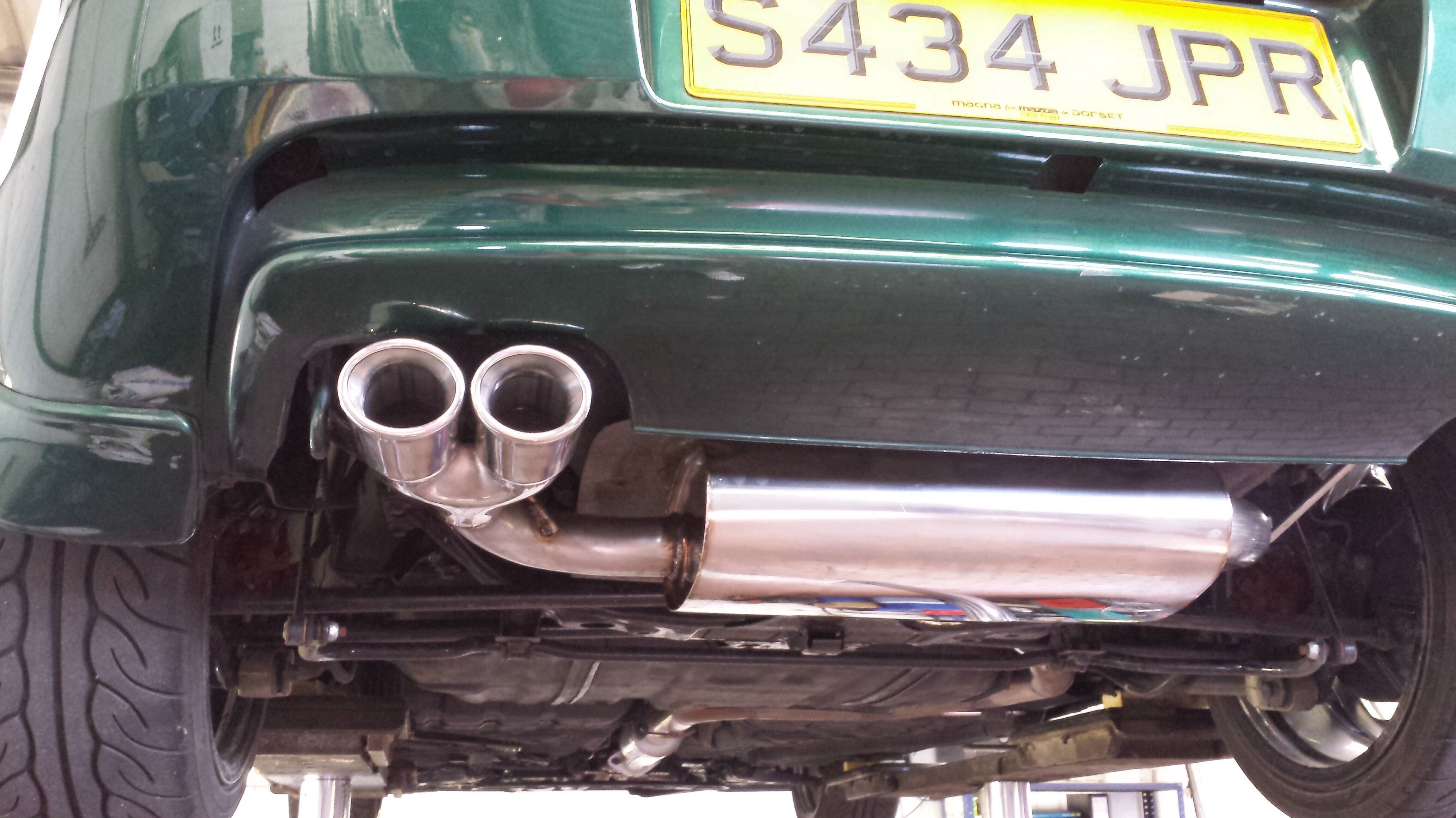

Mazda dostała nowy wydech końcowy Powerflow.
Wydech robiony w Powerflow w Slough
Poprzednia końcowa puszka była trochę za duża i obijała się o osłony termiczne.
Na zimnym i przy bardzo wysokich obrotach wydech wpadał w nieprzyjemny rezonans.
Wydech wisiał również za nisko i troche za bardzo się bujał na mocowaniach a jedna z rur na końcu była niżej niż druga... Ogólnie masakra.
Została wspawana również nowa plecionka bo stara była dziurawa i było pekniecie na mocowaniu, koleś stwierdził, że rura była pod zbyt małym skosem i to powodowało naprężenia i dlatego pękło.
W każdym razie teraz już gra i buczy tzn nie buczy tzn buczy ciszej ale takie było założenie <lol>

Filtr oleju Blitz
Plus 5 KM co najmniej :–)
