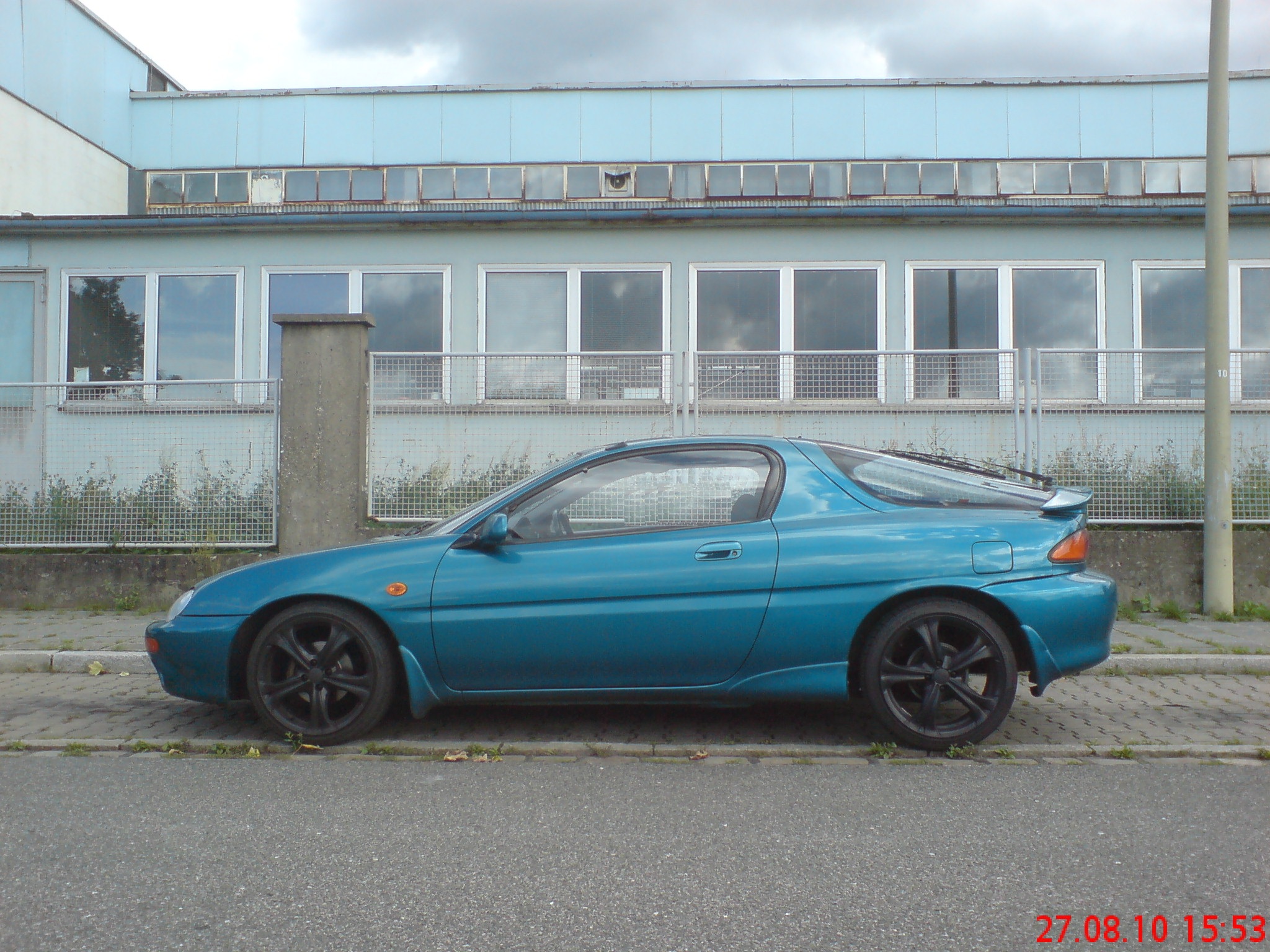

Re: Mazda MX-3 EC B6 '95 Supercharged
PostNapisane: 8 gru 2013, 22:07
przez Rafał_
Coś słabo ten tył poszedł w dół. Ładnie się prezentuje na tym kole <spoko>
PostNapisane: 9 gru 2013, 00:17
przez Mac1
jarek.ZE napisał(a):Coś słabo ten tył poszedł w dół. Ładnie się prezentuje na tym kole <spoko>
Dzięki :) , niestety po odchudzaniu poszedł trochę do góry. To jest taka wada tego K.a.w inni też się skarżyli że tył nie siada. Podobno na H&r lepiej siada ale sam nie wiem. U ciebie chyba też tak było jak wyprułeś tył?
Oponki są trochę przymałe powinny być 195/55/15 a są 195/50/15.
