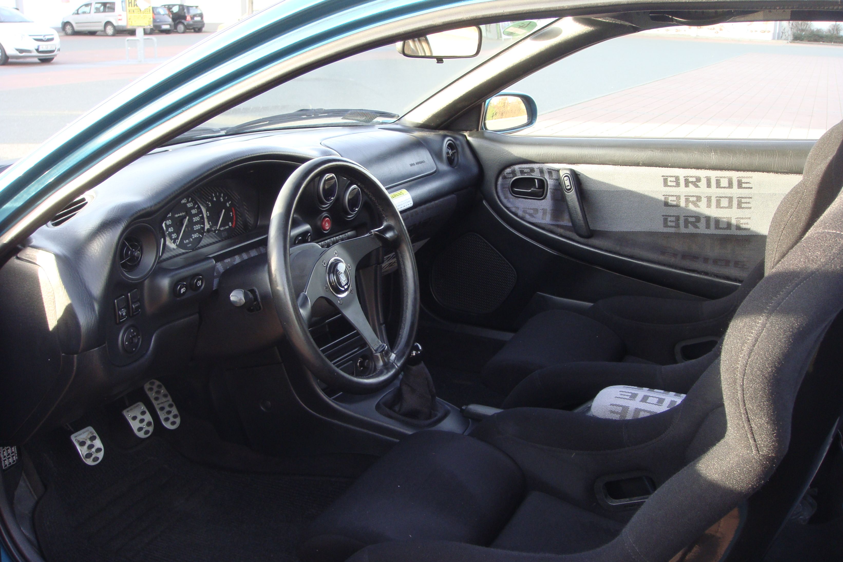

– siedzenia kubełkowe Mirco GT
– kierownica Nardi Torino z Miaty JDM
– naba Nardi Torino
– tapicerka Bride
– wypruty cały tył i obłożony lekkim materiałem
– redukcja wagi
– gałka lewarka Razo
– nakładki na pedały Mazdaspeed
– plastiki pomalowane na czarny mat farba VHT
– carbonowa nakładka zegarów
– pasy 4 punktowe Sabelt FIA

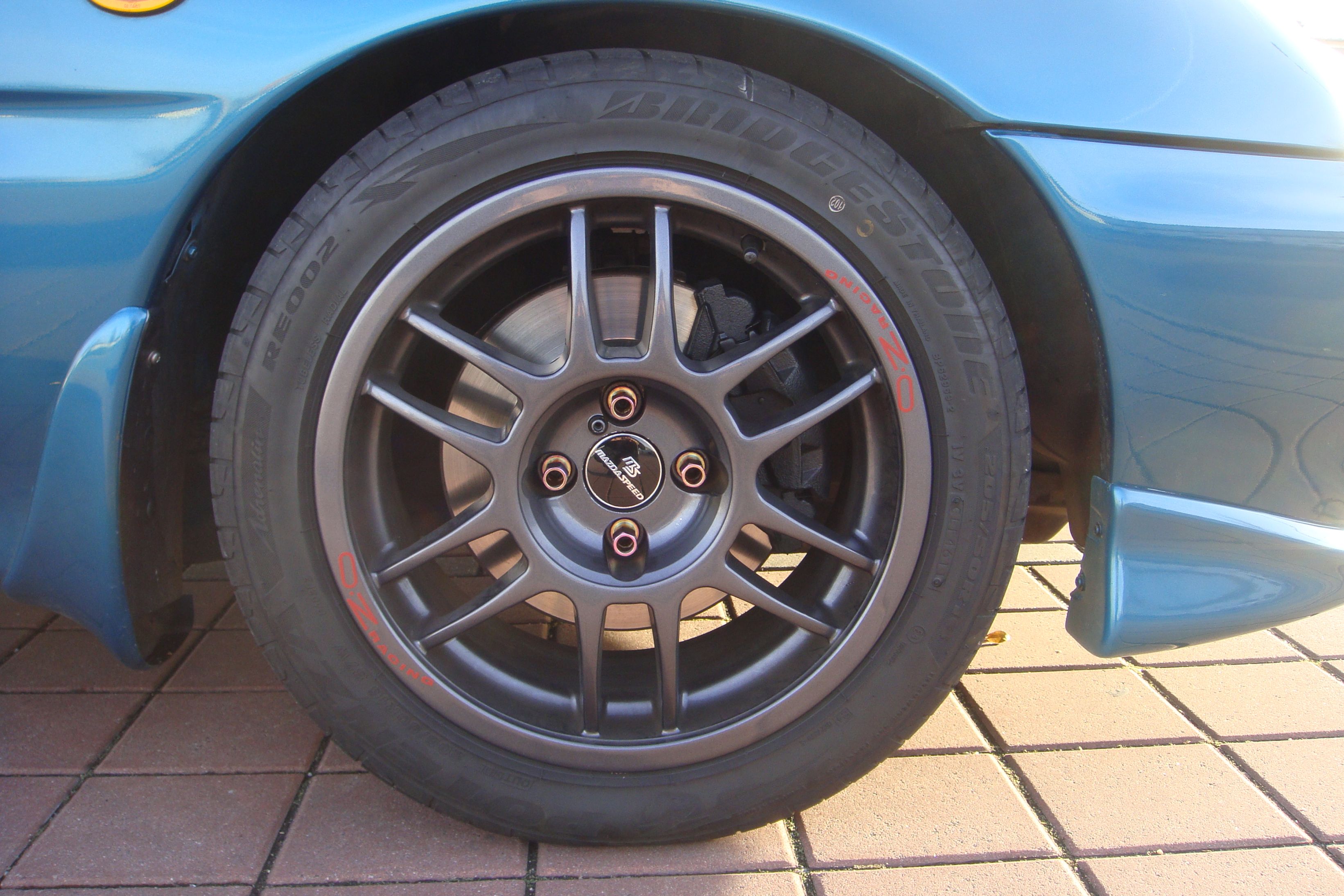

– Oz F1 – 205/50/16 lato Kolor KH2 z Nissana Skyline R32 GTR :D
– Opony Bridgestone Potenza Adrenalin RE002
– Enkei Sport – 195/50/15 zima
– Opony Barum Polaris 3
– Nakrętki R40 Neo Chrome Titanium

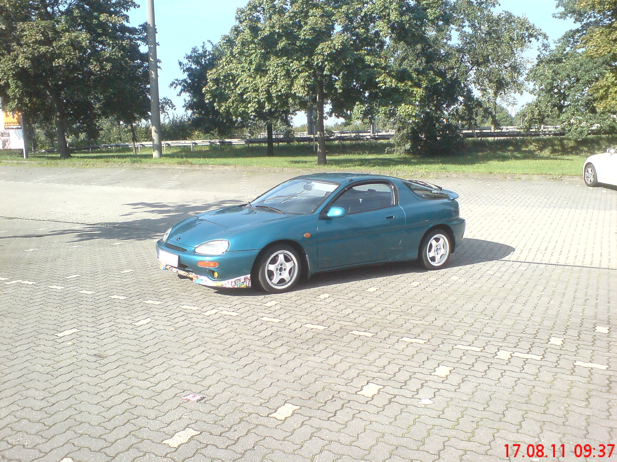

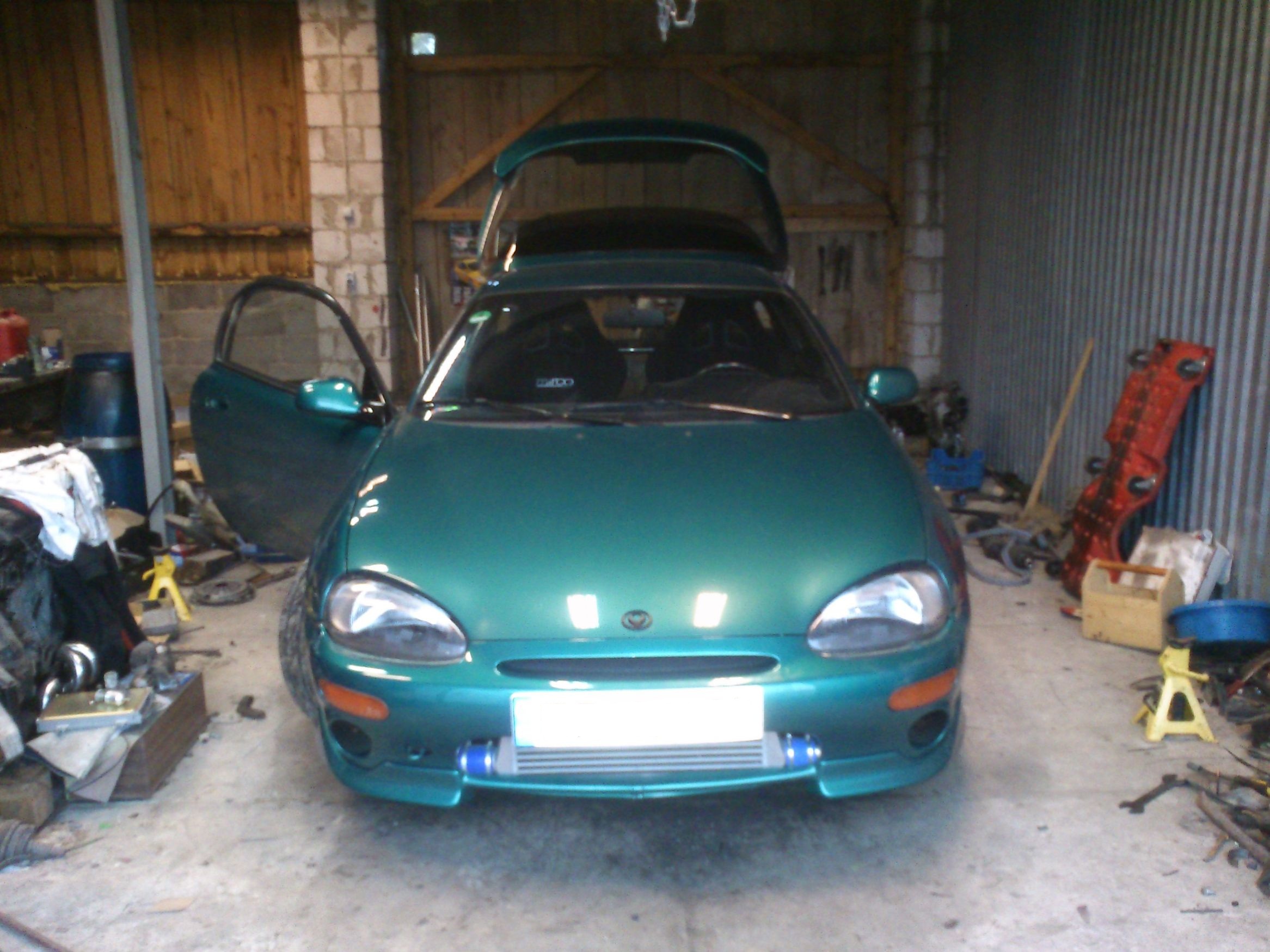

Początek, wizja syna właścicielki, płomienie zdarte :)
Stan po wyjeździe od Przemy72
Auto jest zielone, zdjęcia nie wyszły za bardzo, tył poszedł do góry po odchudzaniu
Nie myte od ukończenia montażu

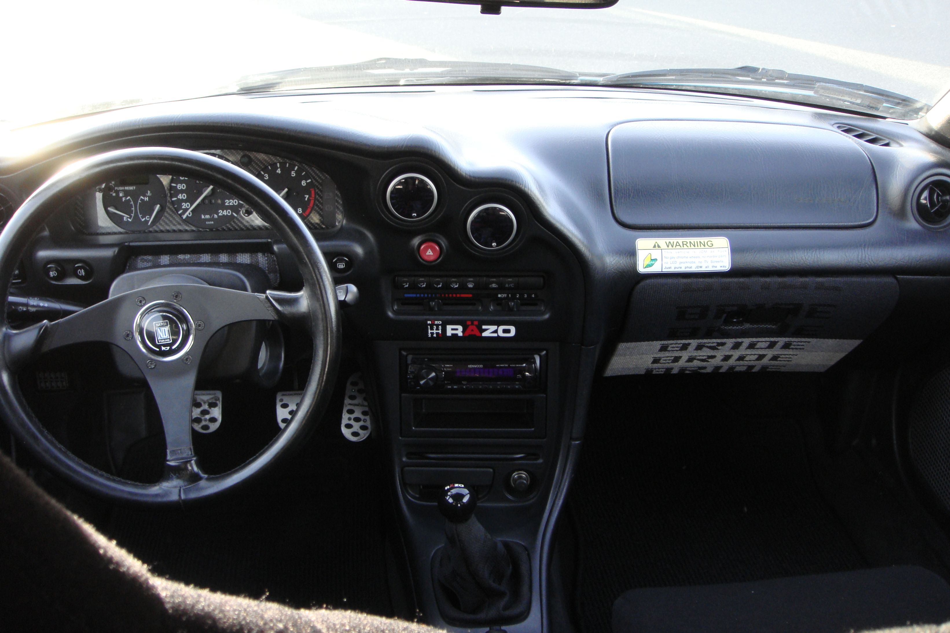

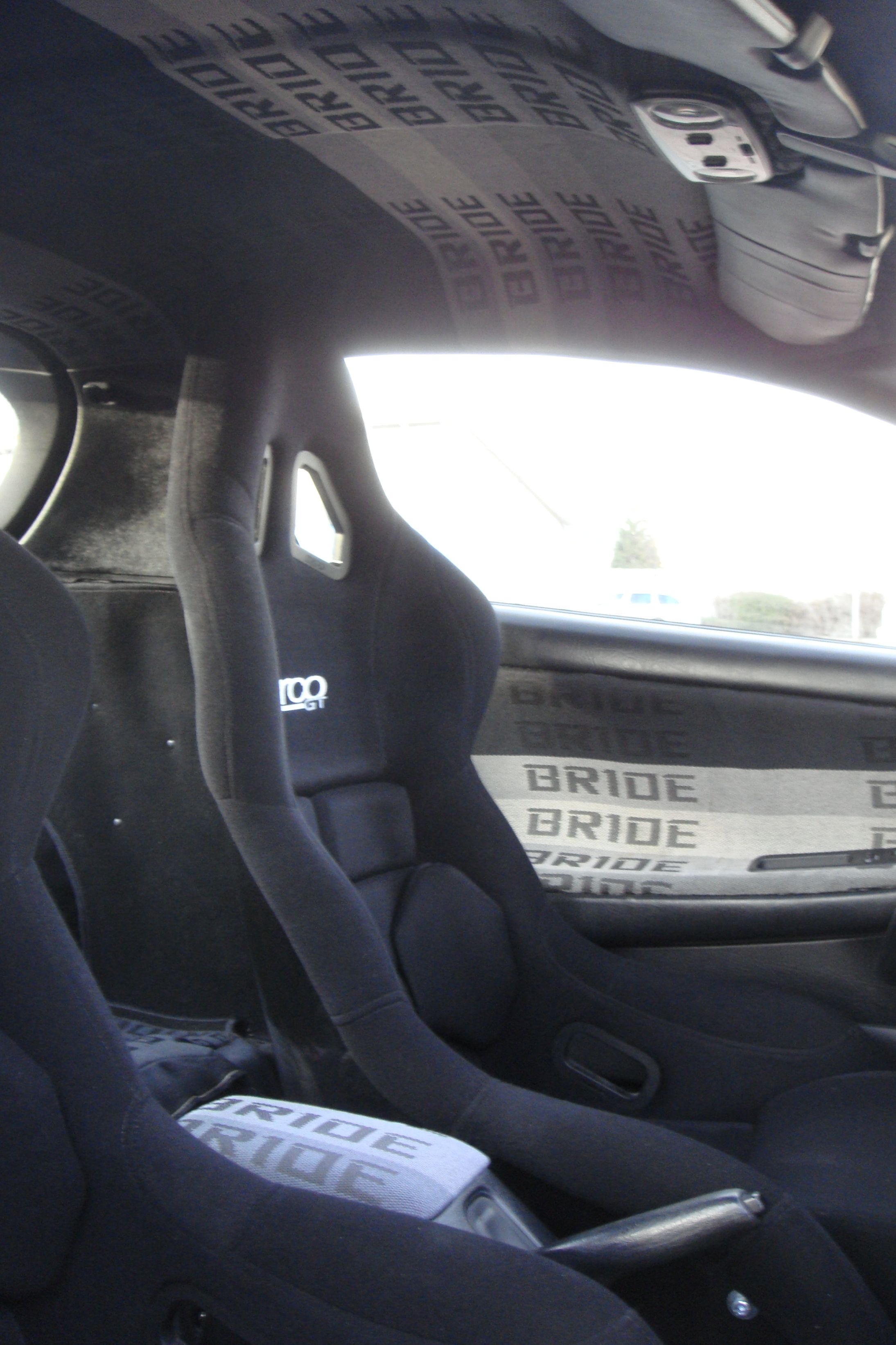

Bardzo fajny projekt, troche przesadziłeś z podsufitką, podłokietnikiem i schowkiem z tej wykładzinie bride, a tak poza tym nie mam zastrzeżeń. Może jestem ślepy, ale nie napisałes co za kompresor czy od jakiego auta. Podoba mi się ten projekt szczególnie, bo nie wsadziłes tam ZE, tylko cały czas siedzi 1.6. Będe obserwować, mam nadzieje, że zadbasz o temat :D
Od: 20 mar 2011, 10:36
Posty: 1040
Skąd: LU
m3 '04
N15, 1.4, '00
EC B6 '92
Postprzez Mac1 » 6 gru 2013, 00:52
Miałem foty z odchudzania auta i z okładania materiałem ale zaginęły z telefonem :(
Było tam kilka fotek ze składania, auto bez zderzaka i maski. Szczerze to nie planowałem nigdy wrzucać auta na forum :) Od teraz postaram się to lepiej udokumentować ;)
Podsufitka miała dziurę od papierosa, podłokietnik i schowek był porysowany jak by ktoś nożem przejechał. Normalnie bym schowka nie ruszał :) za brakło tylko funduszy na oryginalne fotele Bride :D

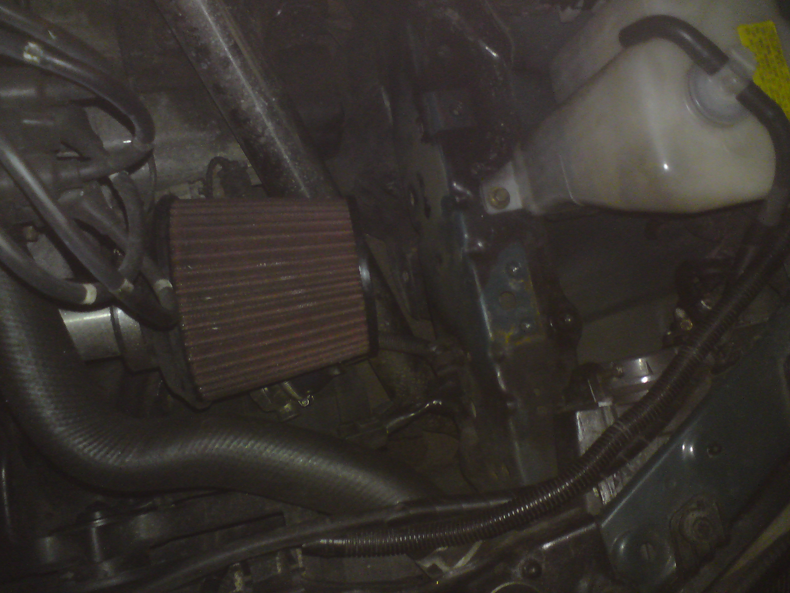

Kompresor to Eaton M62 z Mercedesa powyżej 2 litrów.
Pierwsza wersja montażu stożka

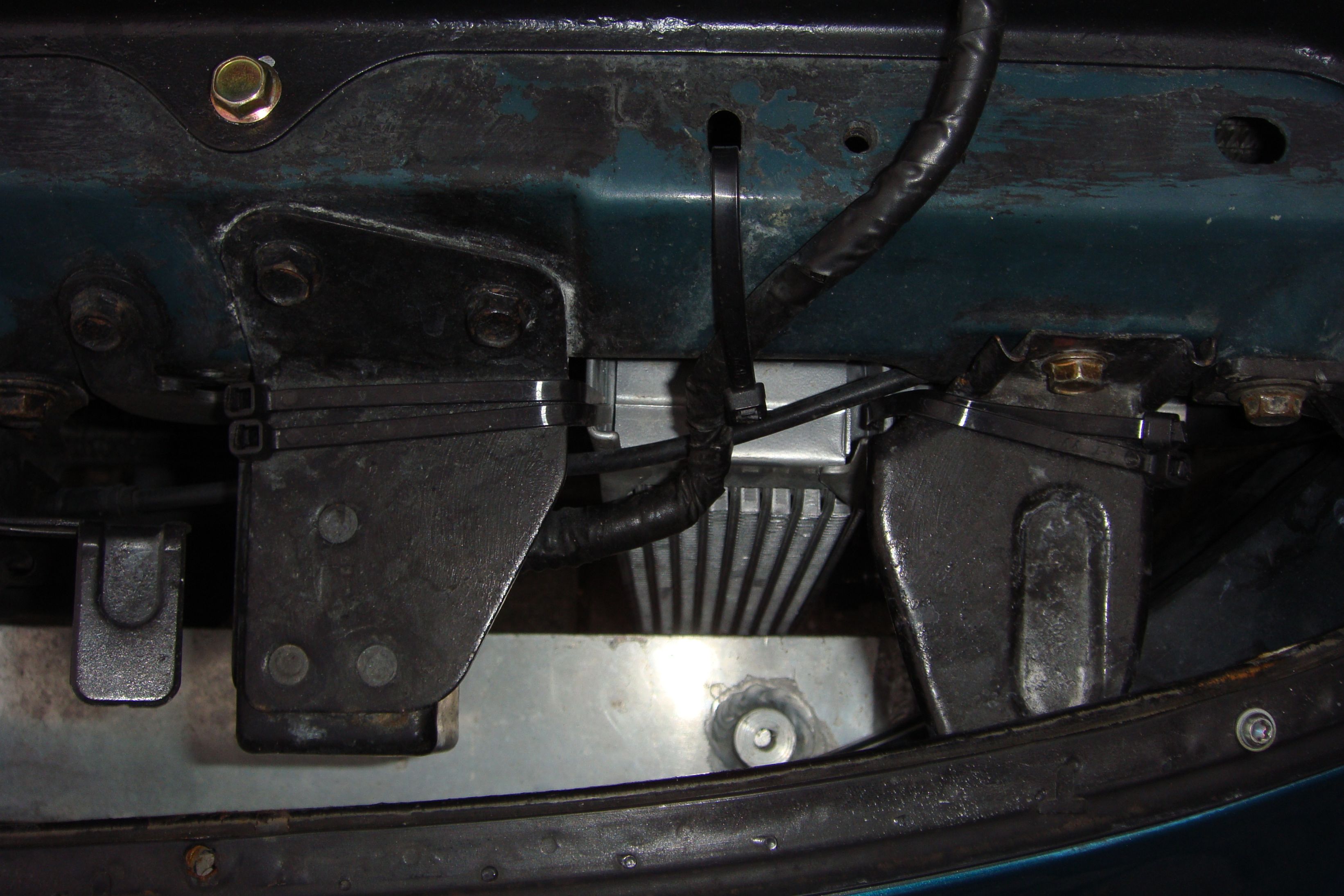

Ostatnia wizyta u Przemy72 montaż chłodnicy oleju

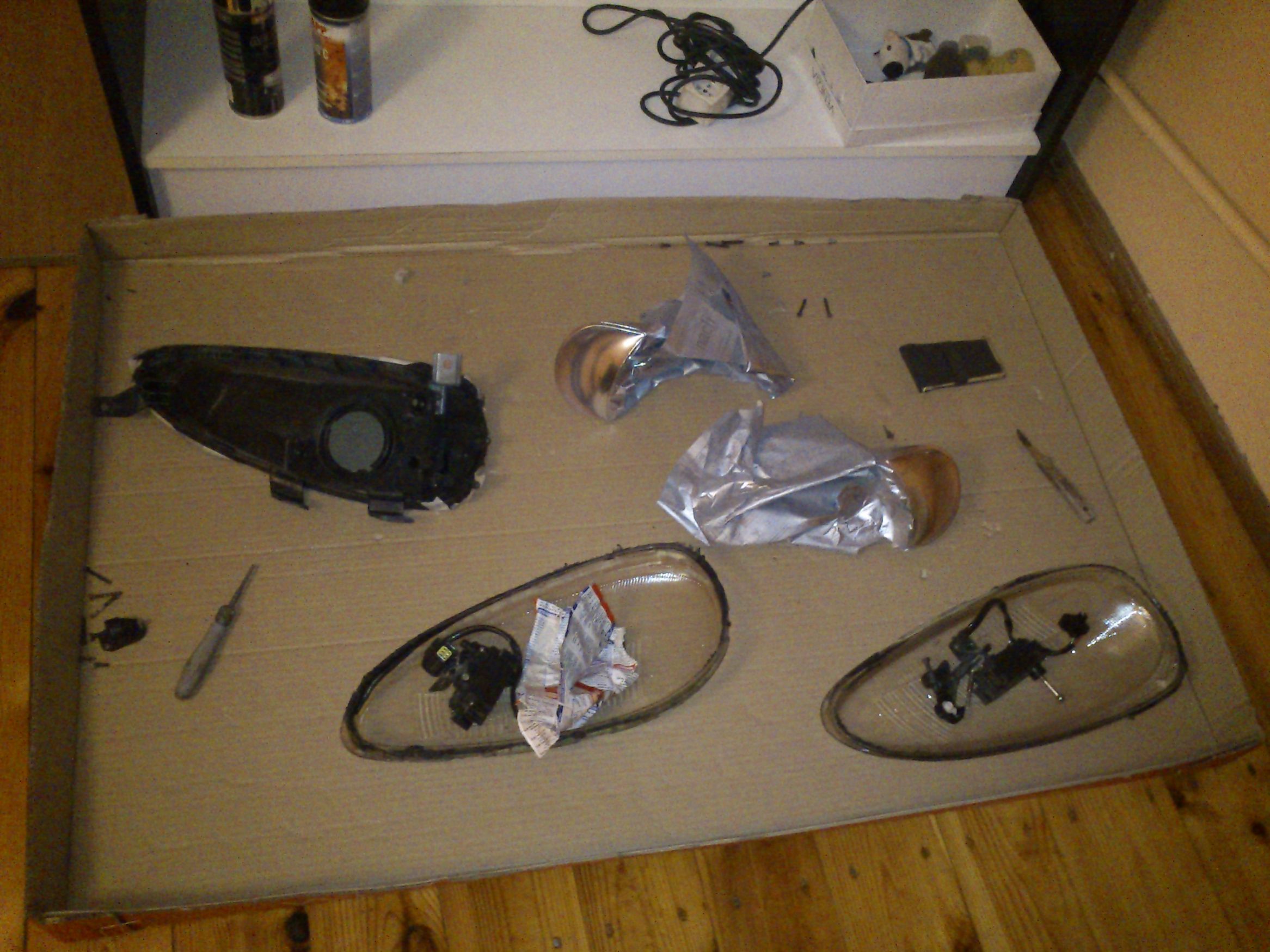

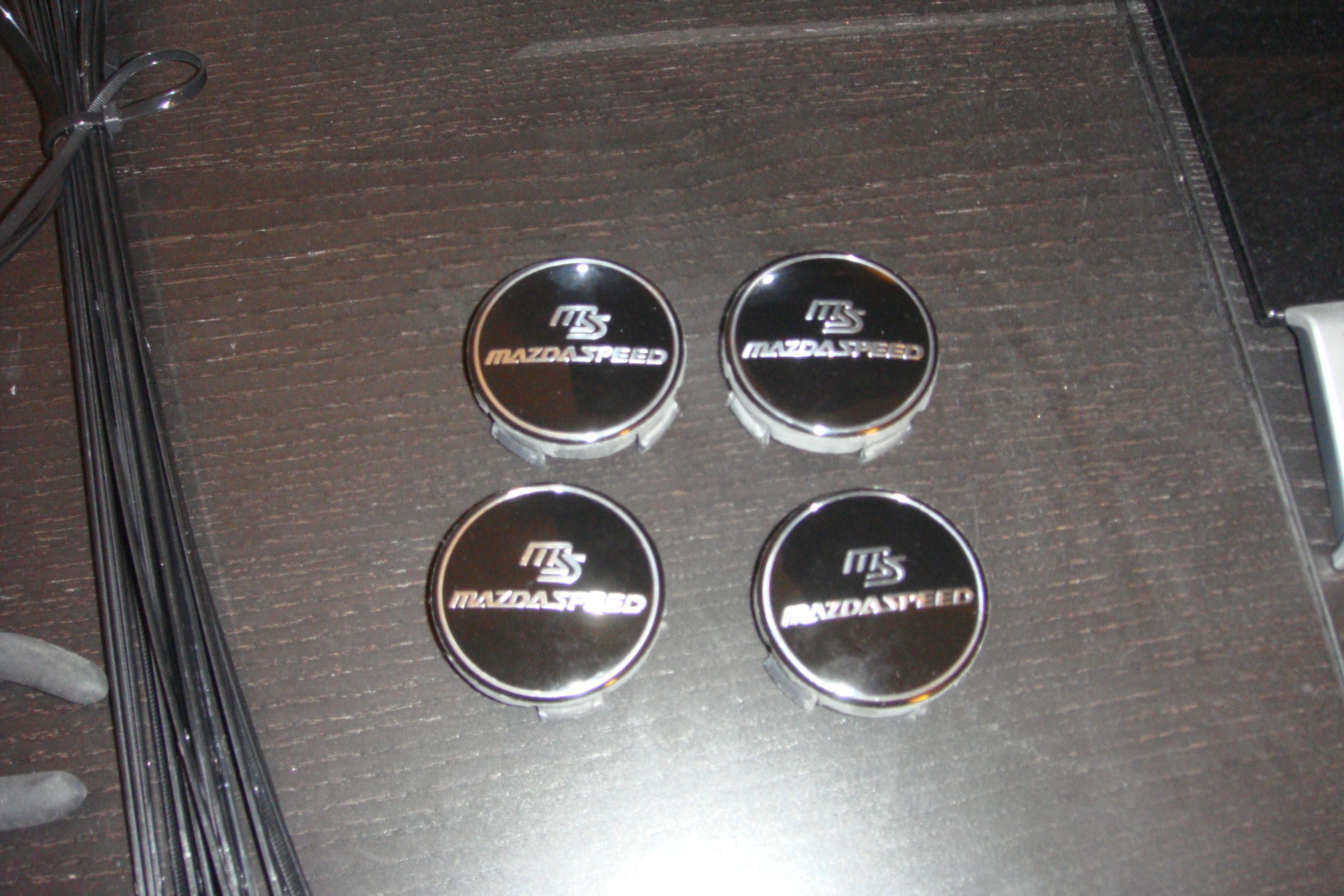

Lampki
Kapselki
I na aucie

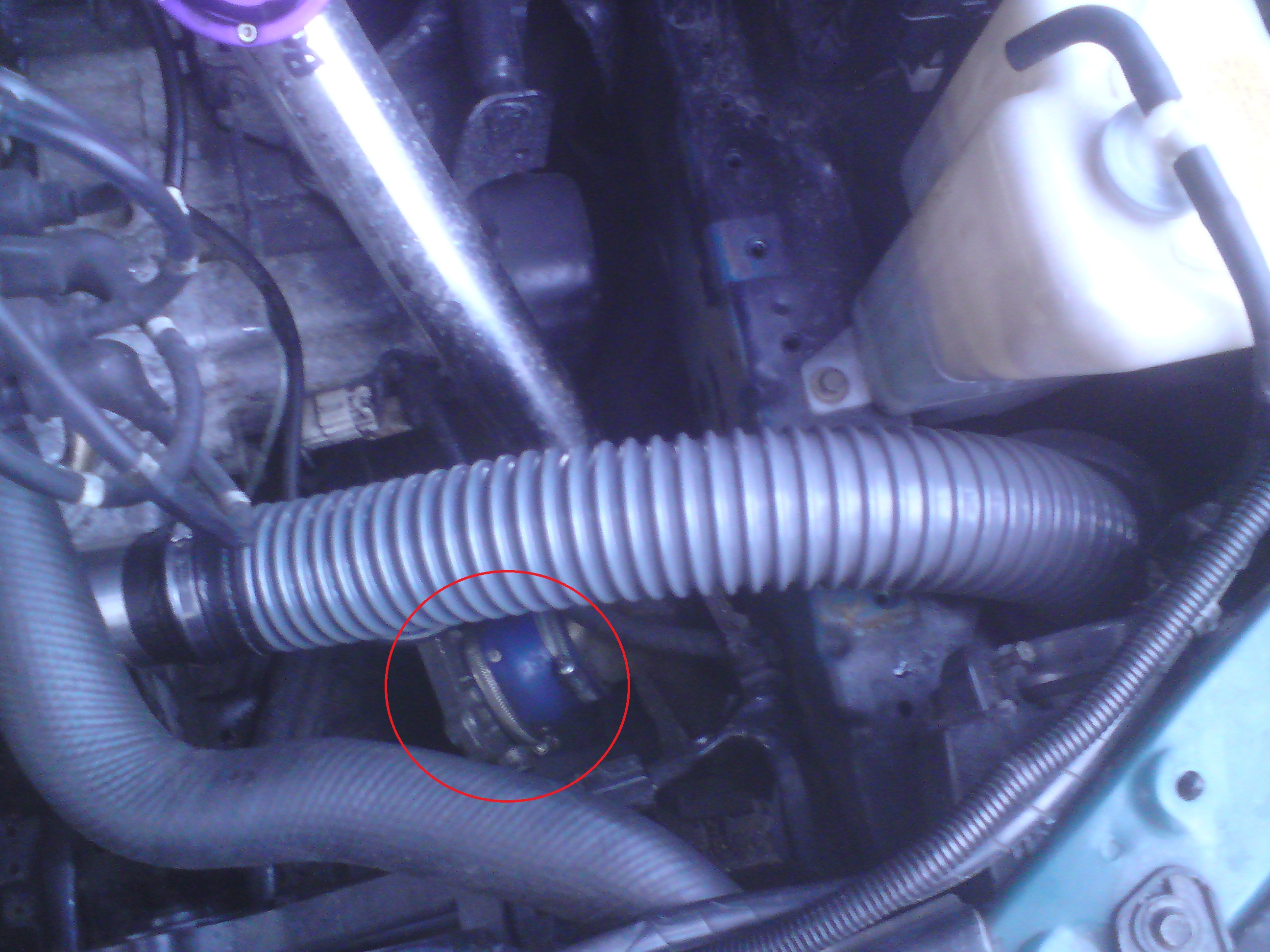

Postprzez onyx » 6 gru 2013, 11:30
Mac1 napisał(a):– druga customowa przepustnica
Masz 2? Możesz to rozwinąć? Ewentualnie może Przemek głos zabierze ;)

Postprzez Mac1 » 6 gru 2013, 18:18

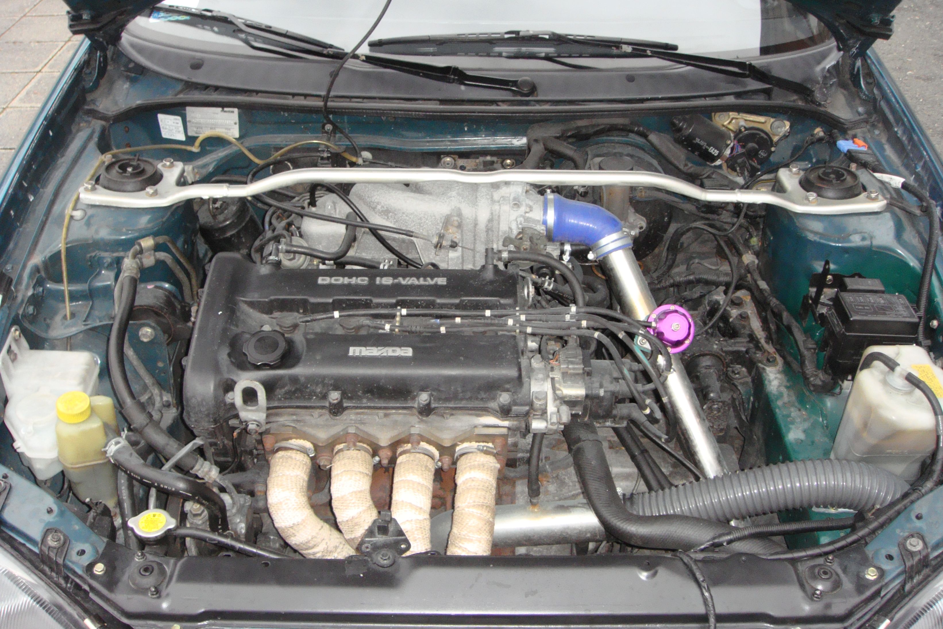

Powoduje ona że auto nie syczy jak parowóz na wolnych obrotach. Otwiera się i upuszcza powietrze na wolnych. Ale to lepiej Przemy się pytać jak to dokładnie działa bo nie chce w błąd wprowadzać, mam na razie tylko takie foto
Od: 3 gru 2013, 17:25
Posty: 51
Auto: Mx-3 1.6 Dohc Supercharged
Postprzez onyx » 6 gru 2013, 18:46
Ok teraz już rozumiem. Jakbyś miał zamknięty układ poprzez DV to nie byłaby konieczna ta przepustnica i syczenia nie byłoby słychać. U Ciebie jest konieczna bo masz BOV'a – nadmiar powietrza upuszczany jest do atmosfery, w tym przypadku rzeczywiście by syczał jak parowóz na wolnych :) ta przepustniczka to klapka gaszenia?

Postprzez Mac1 » 6 gru 2013, 18:55
Jest to z jakiegoś diesla, i jest tam seryjnie taka membrana. Więcej na temat tej konstrukcji nie wiem :D

Postprzez onyx » 6 gru 2013, 18:56
To właśnie jest klapka gaszenia :)

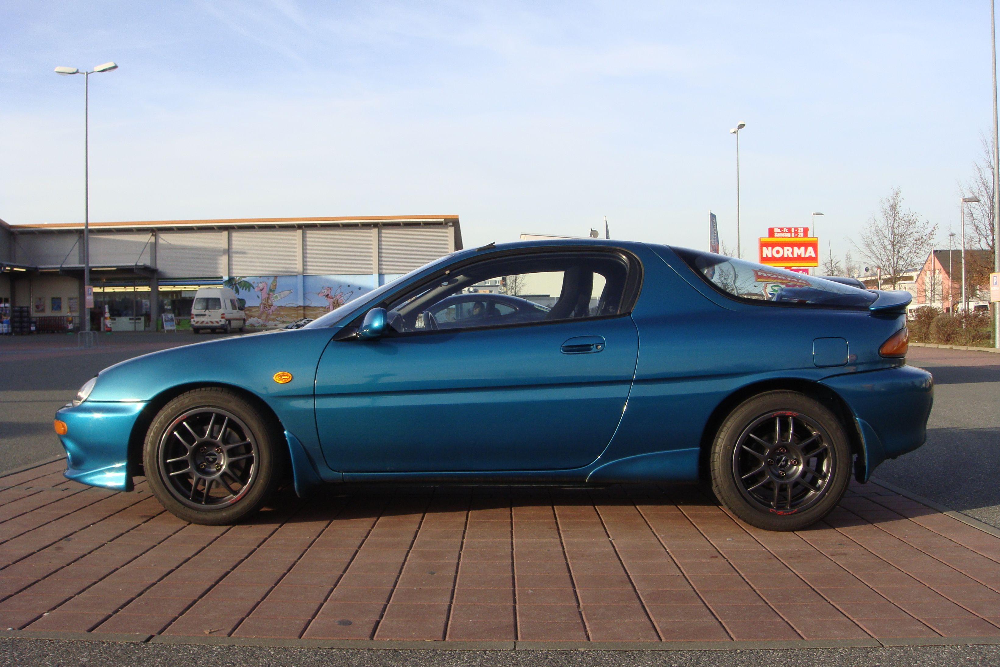

Setup zimowy
Posty: 51
Postprzez Rafał_ » 8 gru 2013, 23:07
Coś słabo ten tył poszedł w dół. Ładnie się prezentuje na tym kole <spoko>

Postprzez Mac1 » 9 gru 2013, 01:17
jarek.ZE napisał(a):Coś słabo ten tył poszedł w dół. Ładnie się prezentuje na tym kole <spoko>
Dzięki :) , niestety po odchudzaniu poszedł trochę do góry. To jest taka wada tego K.a.w inni też się skarżyli że tył nie siada. Podobno na H&r lepiej siada ale sam nie wiem. U ciebie chyba też tak było jak wyprułeś tył?
Oponki są trochę przymałe powinny być 195/55/15 a są 195/50/15.
