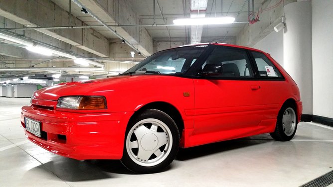

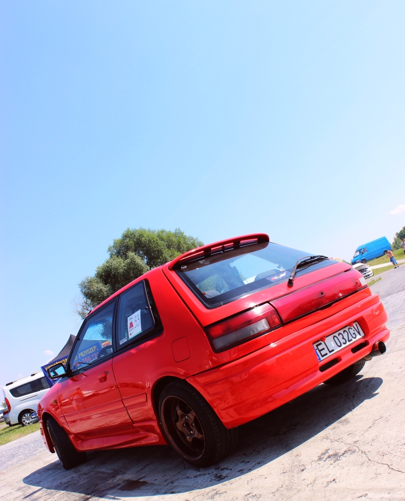

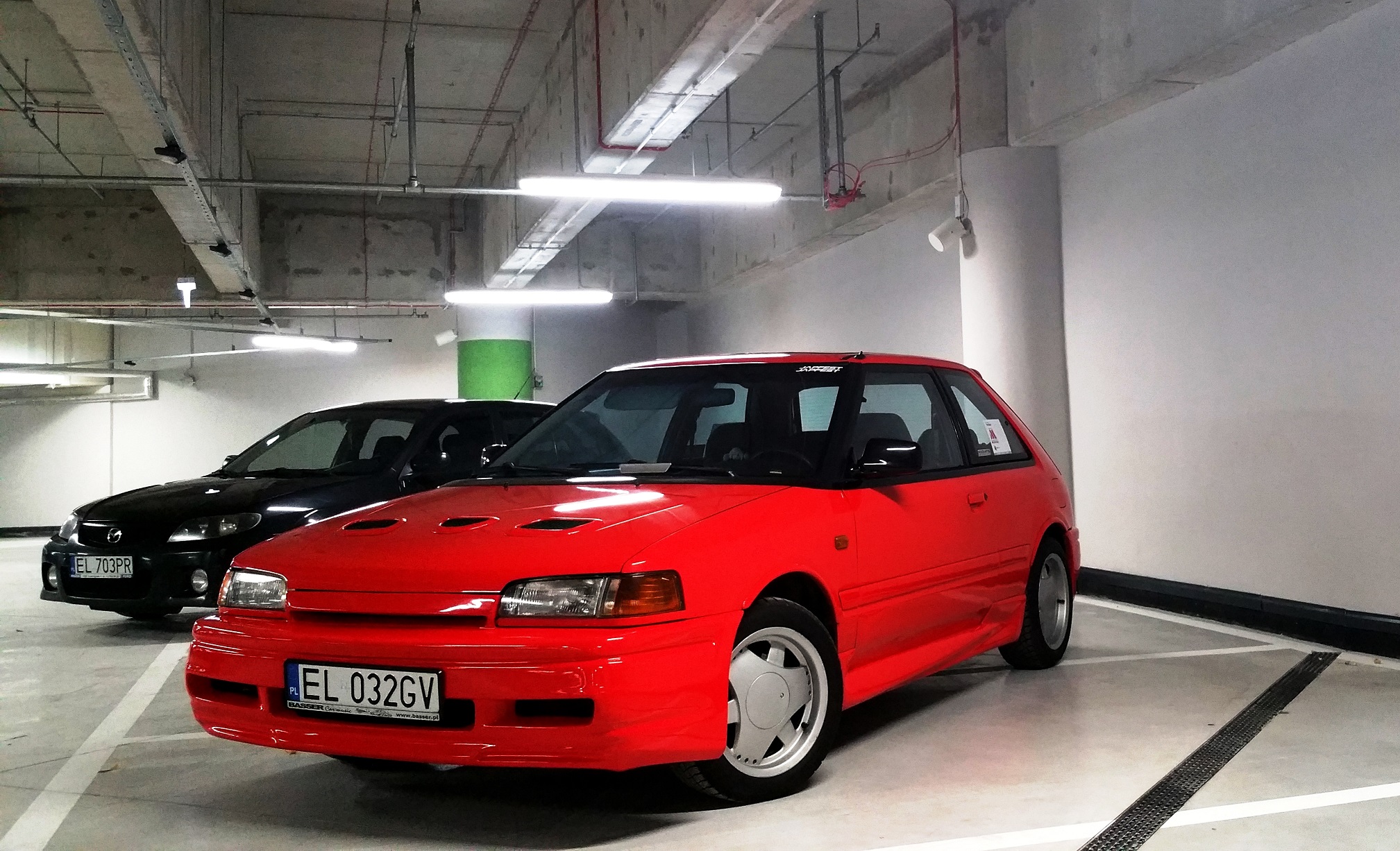

Chciałbym zaprezentować wam Mazdę 323 na której skupiłem sie przez rok 2011.
Model to 323 BG GT z 1991 roku. Kupiona jako mocno zaniedbana, ale nadwoziowo i silnikowo naprawde zdrowa. Auto kupione tanio, ale z wieloma brakami. Okradzione z oryginalnej tapicerki GT, z pogniecioną maską i zbitą przednią szybą w efekcie otwarcia sie machy w czasie jazdy. Z niedziałającą elektryką itd, itp. Żeby było śmieszniej to po kupieniu ktoś życzliwy pod garażem wybił mi wszystkie szyby, a skrzynia skończyła sie po 200km od zakupu auta.
Postanowiłem dać jej nowe życie bo do nadwozia tego mam ogromny sentyment i tak się zaczęło. Efekt całej mojej zabawy poniżej:
Nadwozie:
Nowy lakier Ferrari Rosso Scuderia
Przetłoczenie podszybia przednie i boczne w czarnej perle
Pełne body kit TWR -Tom Walkinshaw Racing
Wyloty powietrza i poszerzenia błotników z Mazdy BG GTR
Lotka GT
Listwy GT
Lusterka Elektryczne GT
Usunięty na gładko zamek drzwi pasażera
Silnik:
Poprzedni setup:
Sprężarka mechaniczna Eatom M62 po pełnej regeneracji
Orurowanie dolotowe 2"-2,5" ze stali kwasoodpornej
Intercooler BMW seria 5
Blow Off HKS Style – jako Dump Valve
Regulator ciśnienia paliwa
Pompa paliwa Walbro 255l/h
Piggy Back SMT6
Aktualnie Wolnossący seryjny wspomagany przez:
Wydech 2,5" ze stali kwasoodpornej z tłumikami RM motors
Duży stożkowy filtr
Wnętrze:
Skompletowane pełne wnętrze GT
Pełna elektryka
Kierownica skórzana D&W z nabą MOMO
Pasy 5 punktowe, 3 " SPARCO
Gałka zmiany biegów Mazda MPS6
Koła:

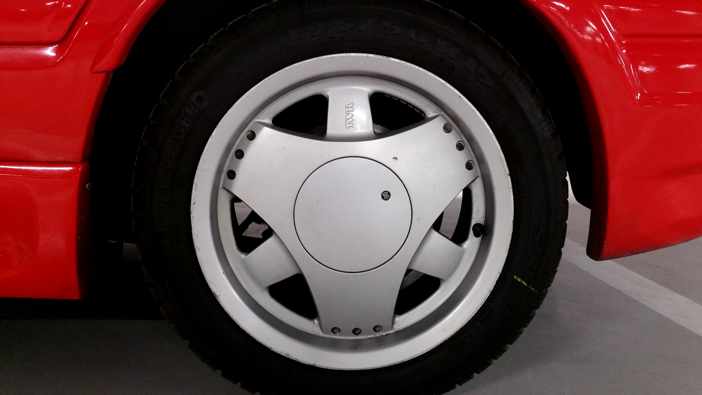

BBS for Tom Walkinshaw Racing 15" z oponami 195/50 R15
Zawias Ori GT
Hamulce Ori GT
Za pomoc w stagu Kompressorowym projektu bardzo dziękuje:
prof. nadzw. PŁ, dr hab. inż. Andrzej Szosland – za wyrażenie zgody na prowadzenie silnikowej części tego projektu jako pracy zaliczeniowej.
Kubie P. vel Qbass za pomoc w spawaniu moich chorych pomysłów i za wszelkie rady i pomoc.
Grzegorzowi Cz. vel Furio za wsparcie merytoryczne w chwilach zwątpienia.
Grzegorzowi T. vel Simon za świetne lakierowanie i prace nad doprowadzeniem body do stanu w jakim się znajduje.

Postprzez DamianMX6 » 21 gru 2011, 19:48
Kozak z zewnątrz i wewnątrz. Gratuluję <spoko>
Fajnie dobrany kolor felg do nadwozia. Motorownia też niczego sobie.
A zamierzasz ją ciut opuścić ?

Pomysł z kompresorem świetny :) Dopracuj te orurowanie, bo spawy i kolana rur szpetne – nie obraź się ;) Kolor jak dla mnie kontrowersyjny, ale to Tobie ma się podobać. Bodykit na + Ogólnie fajne auto <spoko>
Do mocowania eatona, wykorzystałeś dawne mocowanie kompresora klimy czy custom?
Sprzęgło kompresora spięte na stałe? Jak tak, to pewnie trochę syczy na wolnych obr? ;)

DamianMX6 Jeśli chodzi o zawieszenie to tak jak w pierwszym poście napisałem, rozwarzam wrzucenie zawiasu -60 mm z mojej drugiej 323.
onyx Orurowanie dokładnie było szlifowane od wewnętrz aby nie zakłucać przepływów. Zewnętrznie spawy zostały tylko lekko oszlifowane i przepolerowane żeby ich nie osłabiać i tak raczej już pozostanie. Samochód z fabryki wyjechał jako czerwony i czerwony pozostał. A sam kolor to najbardziej uznana czerwień na świecie i sztandarowa barwa Ferrari. Może źle jest odbierana przez jakość zdjęcia czy ustawienia monitora. Z resztą o gustach nie ma co dyskutować.
Sprężarka jest podwieszona na lekko poprawionym, wyszlifowanym i polakierowanym stelażu odkupionym od Jacka który miał go w 323F. Żadna filozofia, zespawany profil zamknięty i kilka kawałków grubej blachy stalowej. Zamocowany jest od do bloku silnika w miejscu mocowania sprężarki klimatyzacji i osłony ukł. wydechowego
