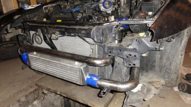

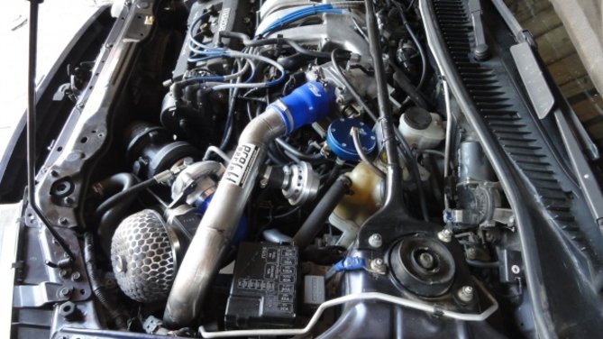

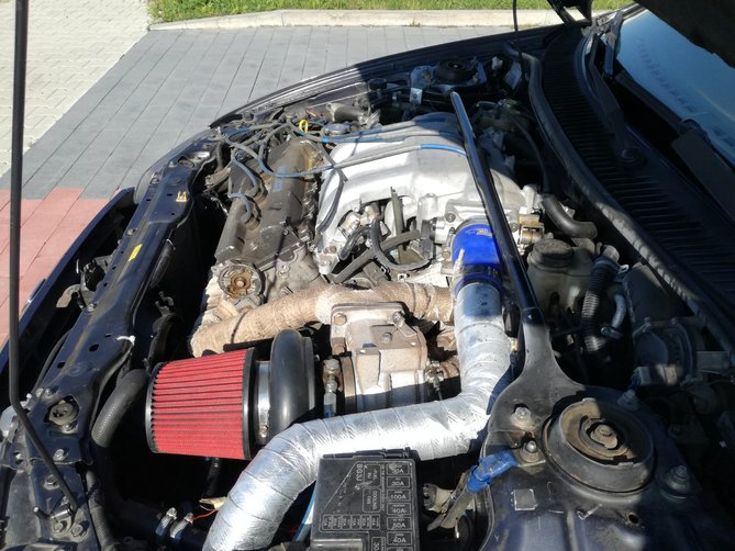

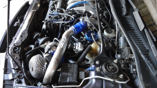

STAGE 1
Model
323F BA GT V6 97/98r
silnik
2.0 V6 KF
układ dolotowy
– suszarka TD04HL-16T
– BOV properfekt type II
– FMIC chinol 550x140x65mm
układ wydechowy
– DP 2,5"
– rury fi 60mm + dwa tłumiki przelotowe
układ paliwowy
– walbro 190l/h
– FMU Vortech 12;1
– wtryski seria ( pozniej 280 millenia S, sterowane det3)
układ zapłonowy
– Seryjny aparat zapłonowy z opoznionym zapłonem kilka stopni
– (Cewka edis6 sterowana det3 poprzez moduł edis)
elektronika
– zagary boost i cisnienie oleju AG seria SM peak
–(Ecumaster det3 FIT)
układ hamulcowy
– ABS
– przod zaciski + tarcze M6 283mm
– tył seria
Zawieszenie
– przód amorki sachs
– tył KYB
– springi eibach pro-kit -30mm
Uklad napędowy
– seria exedy
Wnętrze
– alu ramki
– fotele + boczki czarna skóra
– kiera, galka + mieszek – skóra
– podświetlenie blue
Wyposażenie
– chyba full poza szyberdachem, juz bez klimy kimy :P
Koła
– prawie seria czyli 205/55r16 ori fele black
Audio
– radyjko clarion + głosniczki w drzwiach :P
Pozostałe mody
– nakładki na progi z nierdzewki
– pokrywa glowicy VHT
– poduchy poliuretanowe pod silnik
Moc
wg ecumastera ~ 200 hp ( na FMU było zdecydowanie mniej, ale to tylko 0,4bara )

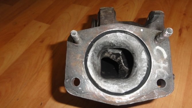

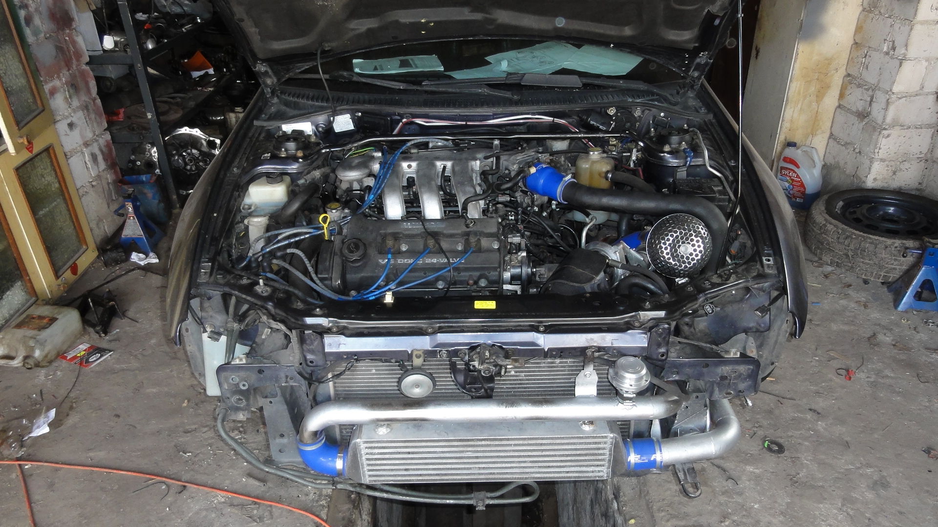

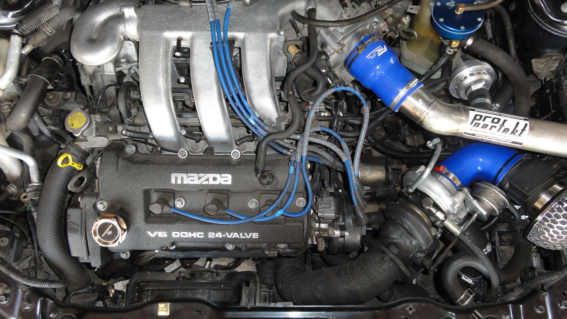

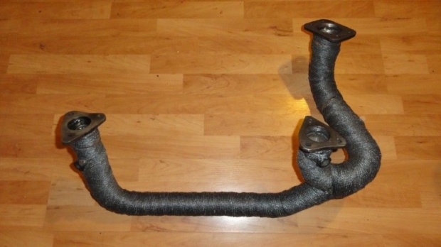

STAGE 2
Silnik
2.5 V6 KL
– korbowody z mazdy milleni S
– tłoki kl01
układ dolotowy
– suszarka TD04HL-16T po portingu żeliwa
układ wydechowy
– DP 2,5"
układ paliwowy
– walbro 190l/h
– wtryski 280ccm/370 +customowa listwa
układ zapłonowy

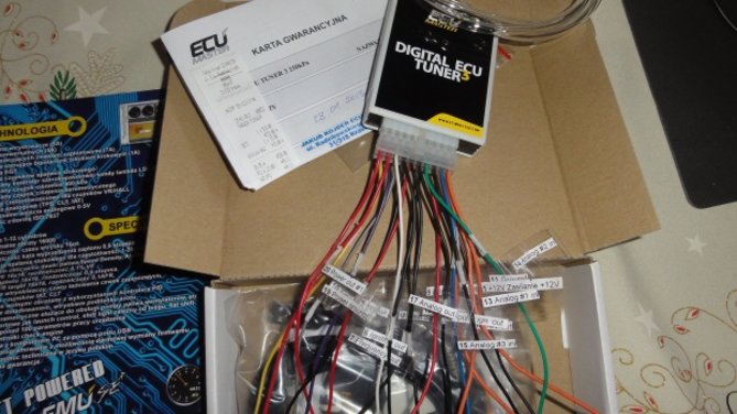

– Edis6 (moduł+cewka+VR sensor) sterowany z ecumastera DET3
elektronika
– Ecumaster DET3 z map sensorem 2.5b jako stand alone
– sonda AEM UEGO wideband
układ hamulcowy
– ABS
– przod M6 300mm
– tył seria
Zawieszenie
– tył KYB
Uklad napędowy
– sprzęgło – docisk exedy + tarcza kevlarowa
Wnętrze
– alu ramki
– fotele seria welur
Moc
– ok 250 hp

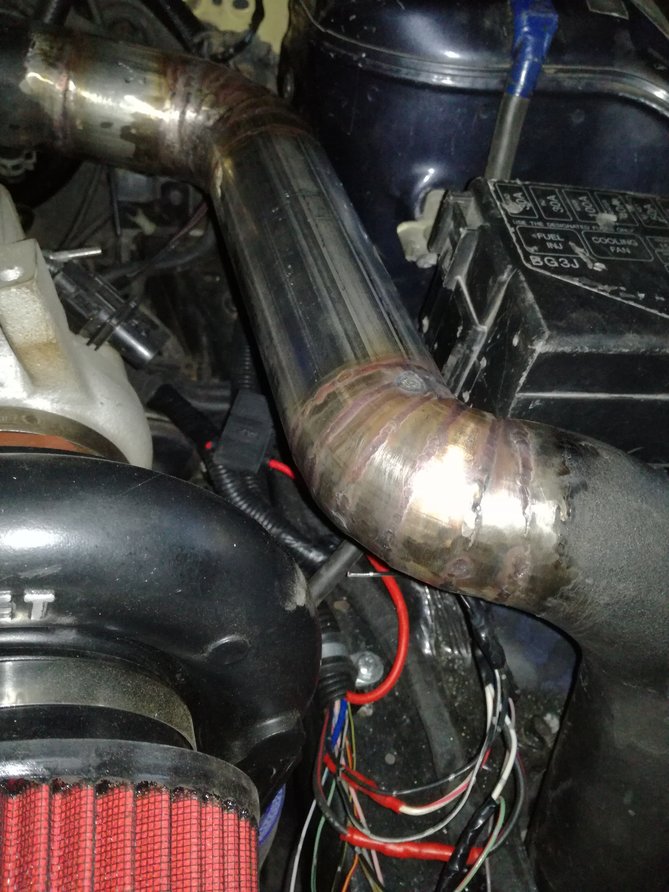

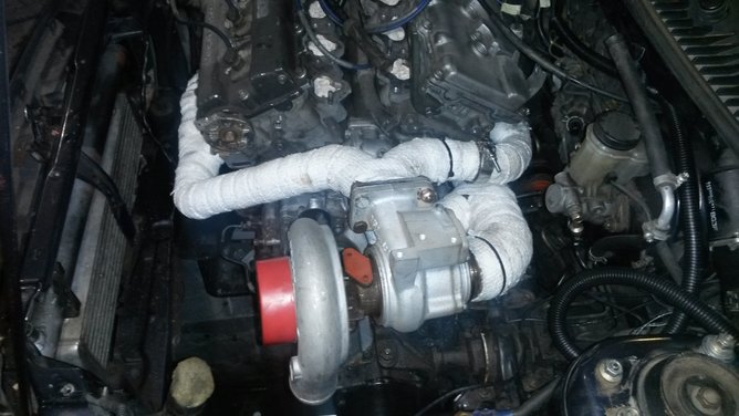

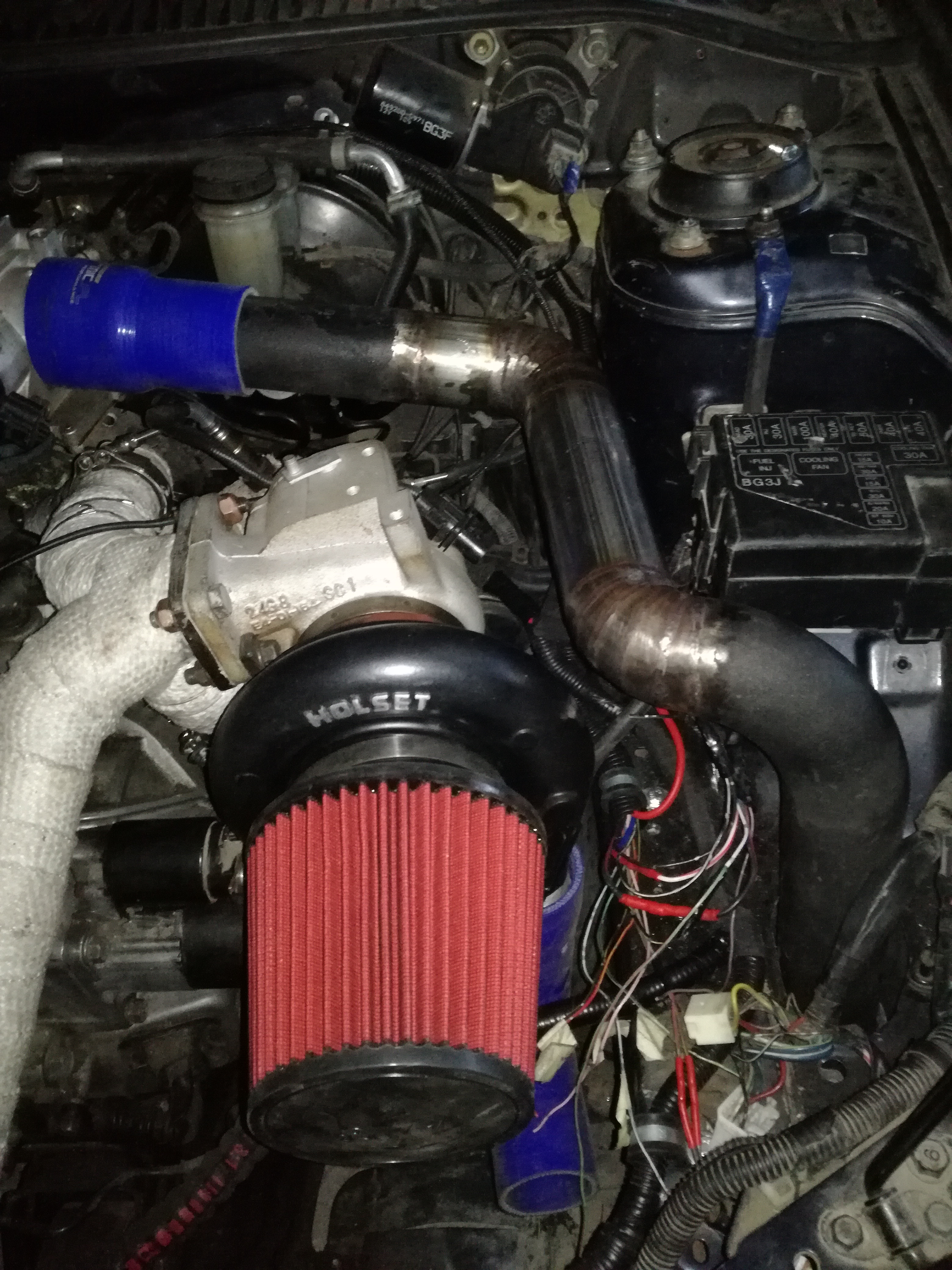

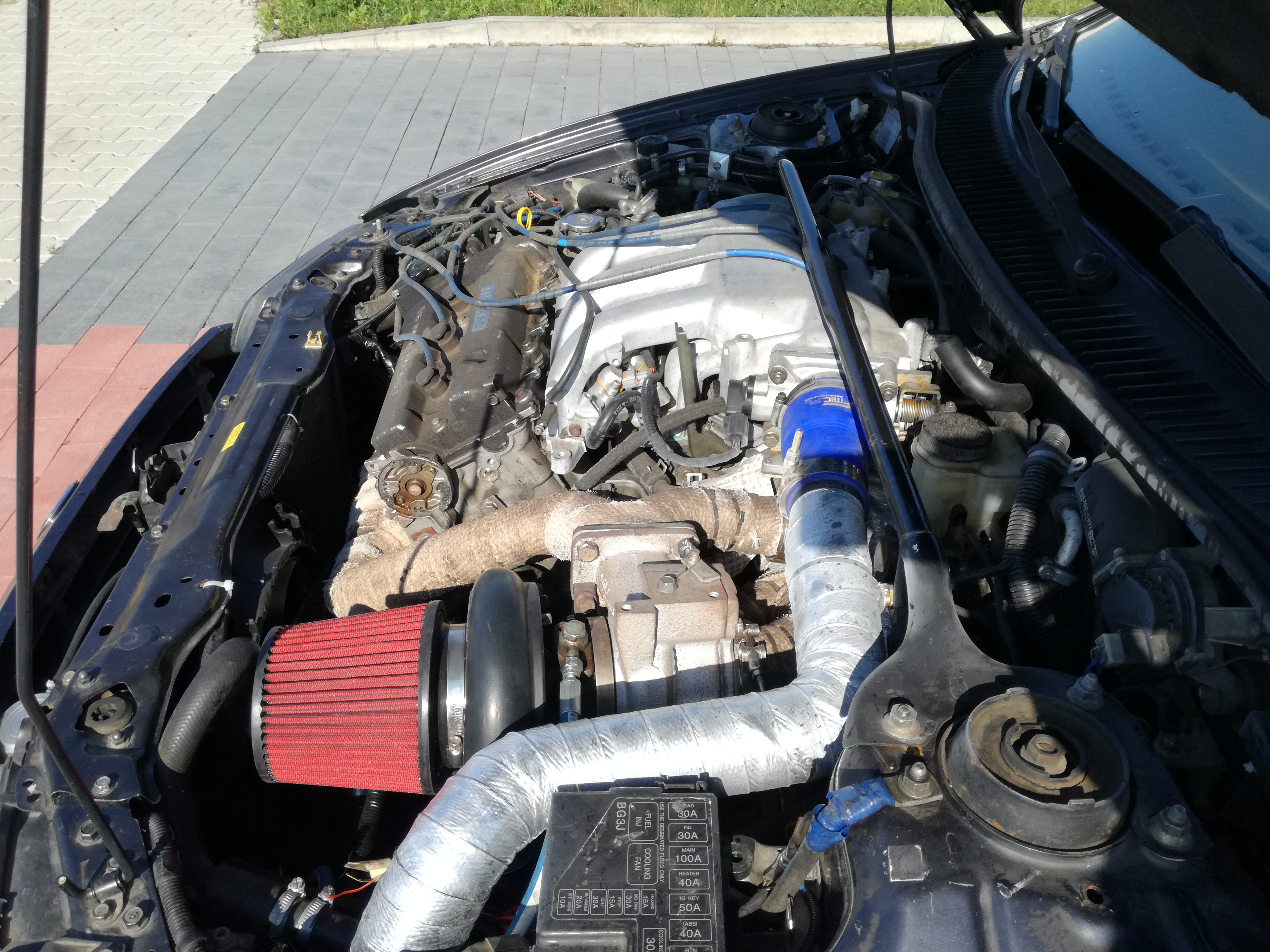

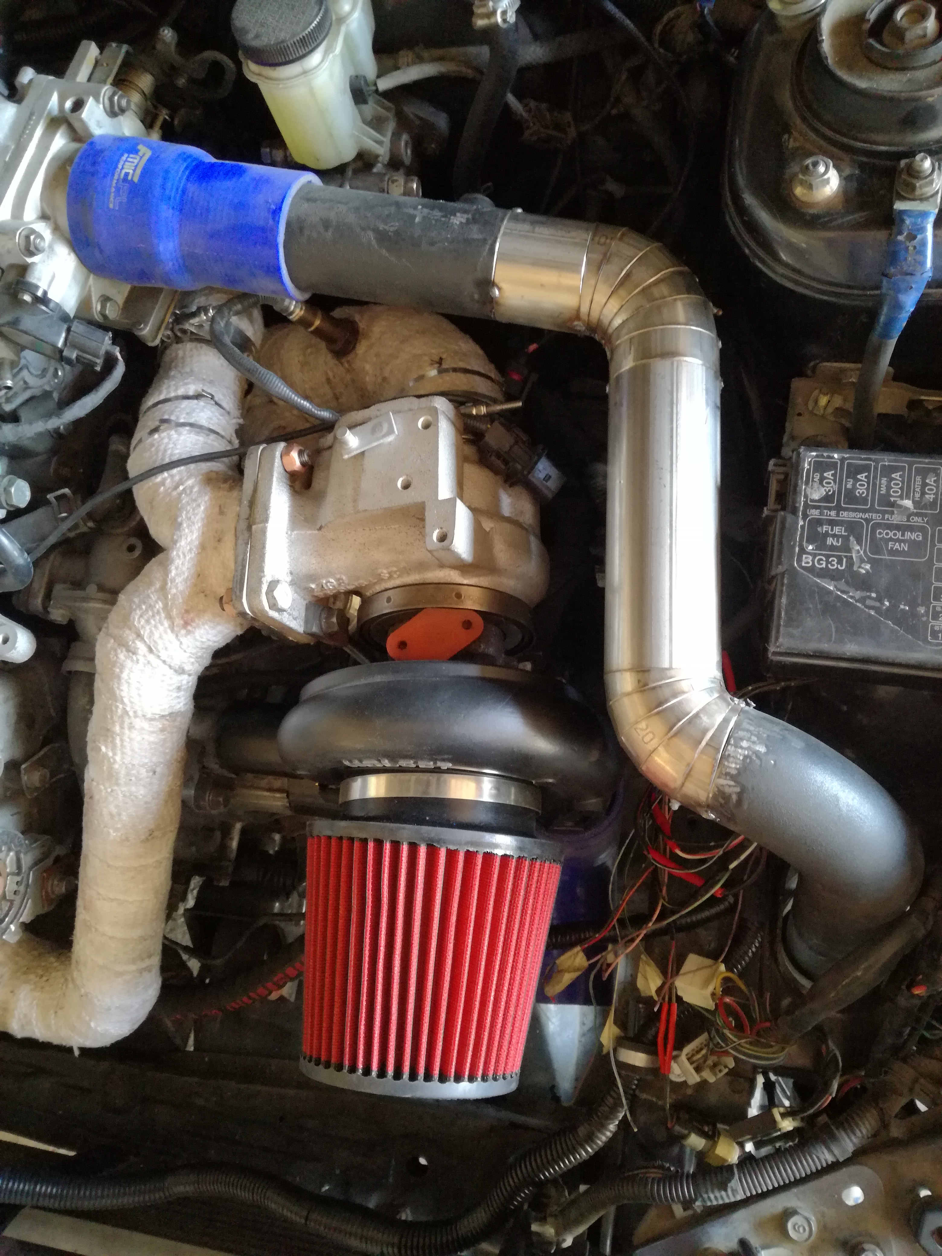

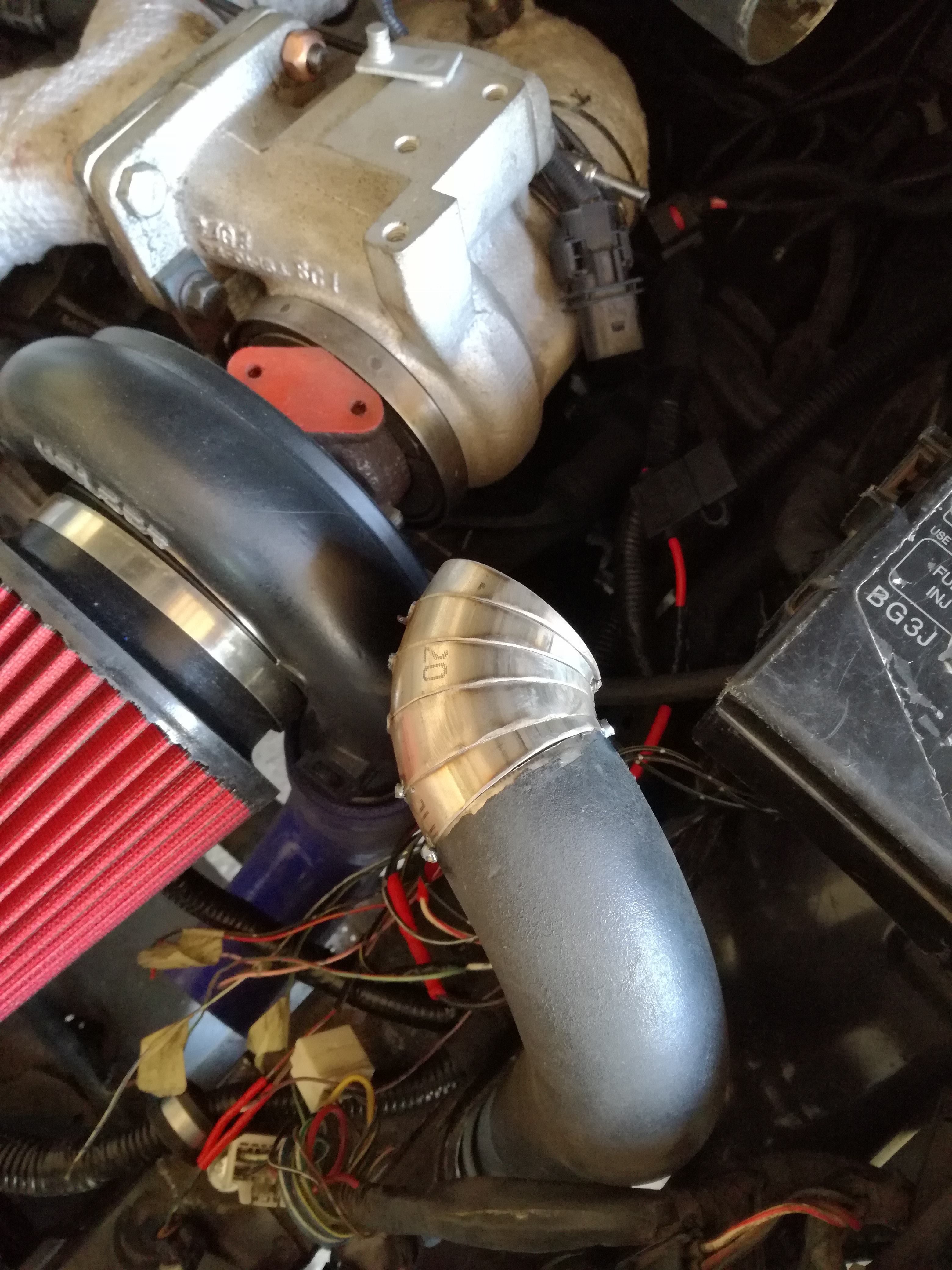

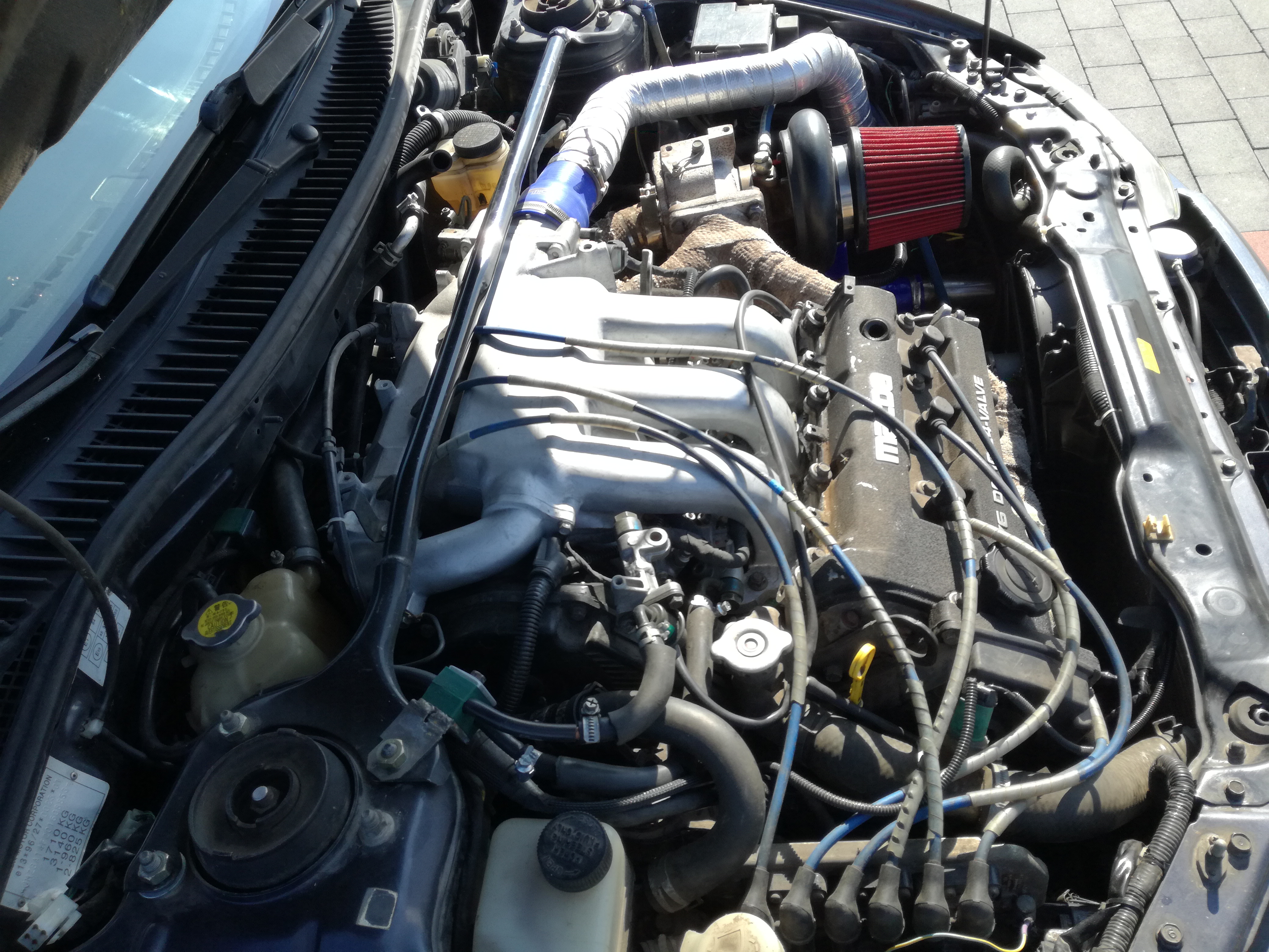

STAGE 3

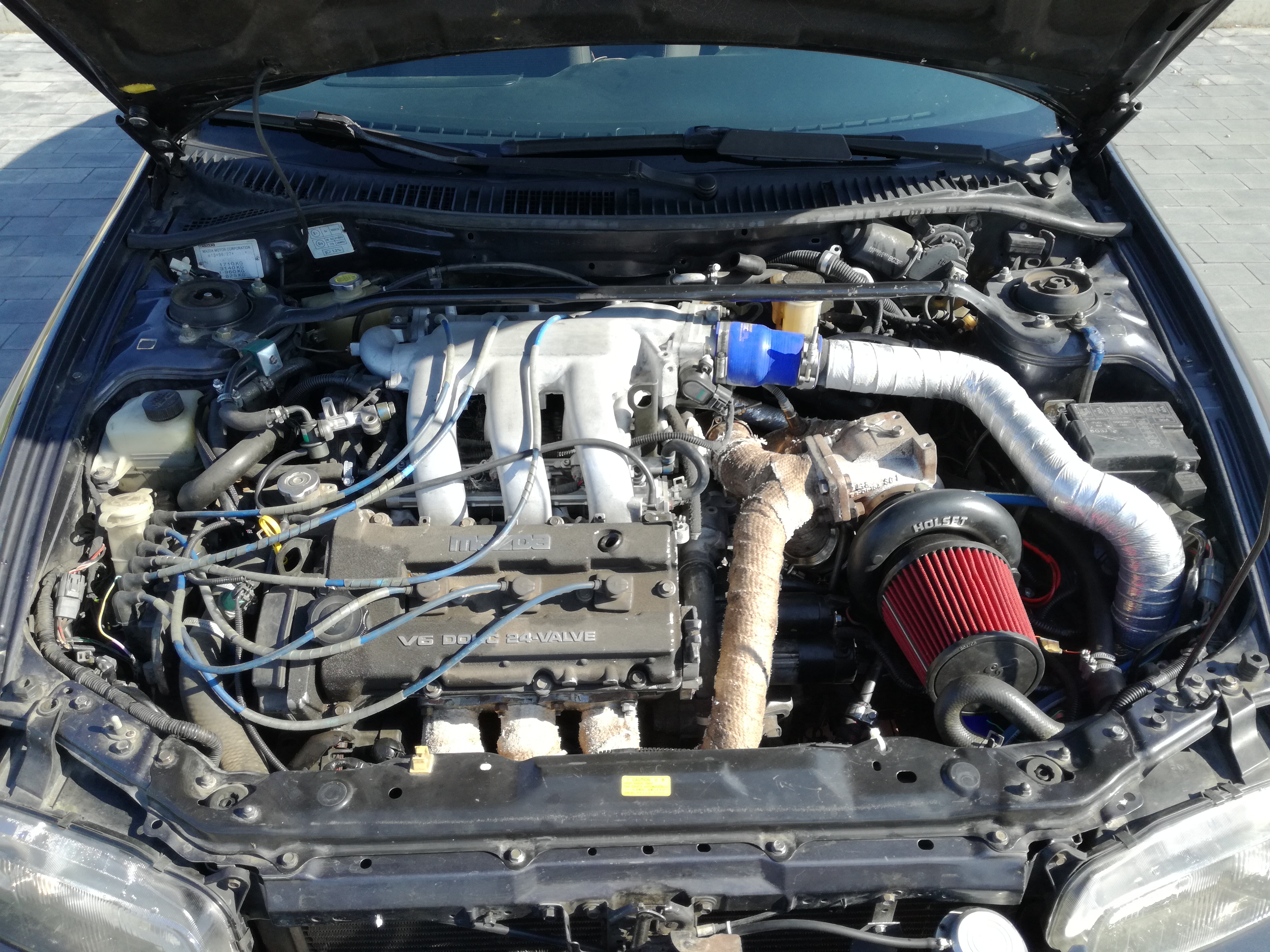

Silnik
2.5 V6 KL
– tłoki kl01

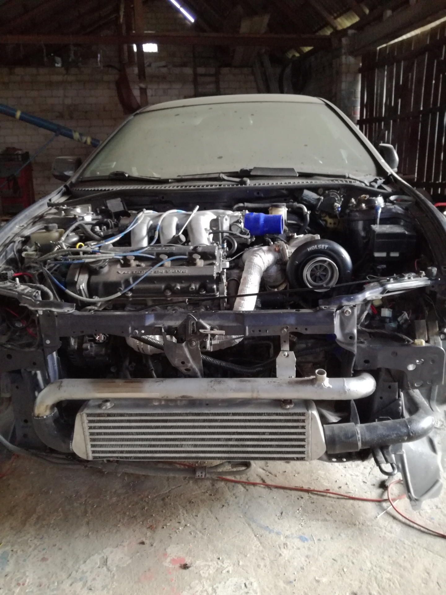

układ dolotowy
– turbosprężarka Holset HY35
– zawór wolnych obrotów Bosch (BWM)
układ wydechowy
– DP 2,75"
– rury 2,5" + dwa tłumiki przelotowe Baq Garage
– wastegate 60mm HKS style
– równoodległosciowy kolektor wydechowy
układ paliwowy
– walbro 190l/h
– wtryski subaru 440 +customowa listwa
układ zapłonowy
– cewki zapłonowe Mitsu 3000GT sterowane z EE3+ wasted spark
elektronika
– komputer stand alone EasyEcu 3+
– sonda lsu 4.9
– termopara egt
– customowa wiązka silnika
układ hamulcowy
– ABS
– przod M6 300mm
– tył seria
Zawieszenie
– tył KYB
Uklad napędowy
– sprzęgło – docisk exedy + tarcza spiek 4 łapki
Wnętrze
– alu ramki
– kiera, gałka + mieszek – skóra
Inne
– wentylator chłodnicy z forda mondeo
– akumulator w bagażniku
– customowe koło pasowe (na wzór koła z silnika klG4)
Moc
– .... plan na 350+

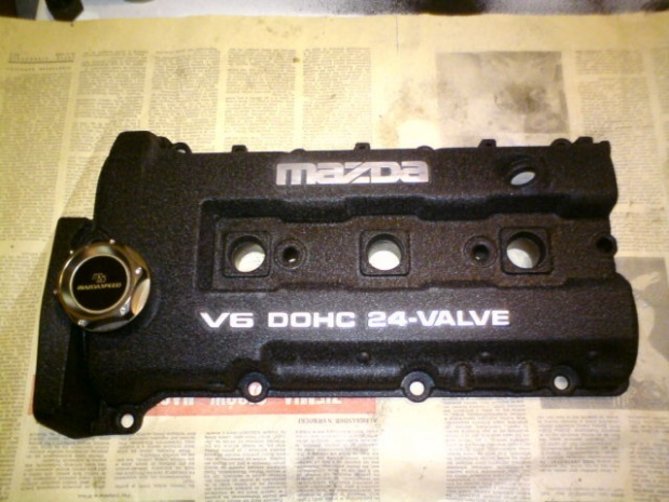

Pokrywa wyszła pięknie, a ja zabierałem się za nią ponad 2 lata i nie udało mi się tego zrobić :D W Twoich rękach mechanicznie będzie perfekt – trzymam kciuki za T ;)

andrzejq napisał(a):Pokrywa wyszła pięknie
w realu fajnie to wygląda :) wleciał tez nowy ory uszczelniacz odmy co by nie chlapało oliwką :)

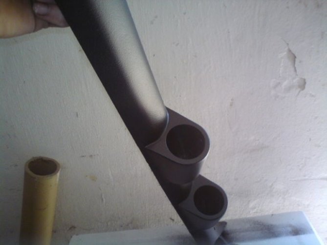

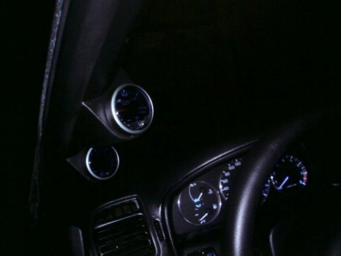

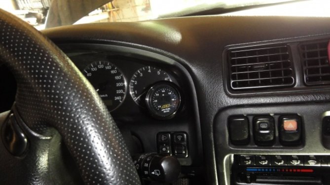

w wolnej chwili zrobiłem se oto taki słupek <serduszka>
cieszy oko :)
