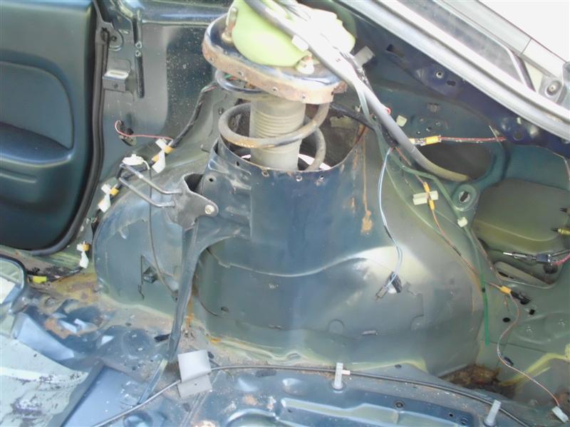

Przypadkiem natknąłęm się na ten temat i muszę stwierdzić, że w życiu nie widziałem tak zjedzonej BA...
...no i zeby nie wyrwało gornego mocowania amortyzatora, a samą górną wytłoczkę kielicha to jakiś kosmos...
Powodzenia w reaktywacji...
Re: Mazda 323F BA KF GT 94'
PostNapisane: 24 lut 2011, 21:42
przez Fasola
Jest trochę podjedzona,ale nie tragicznie, tylne błotniki obejdą się na reperaturkach.

Pierwsze dwie fotki się ciekawie zapowiadały,ale później te niżej to szok,ruda nie źle zaszalała czeka cię nie zła walka z nią.Mimo wszystko powodzenia w uratowaniu tej mazdy i w dalszych modyfikacja ;) Bo z tego co piszesz to zapowiada się ciekawie :)

Idealna nigdy nie będzie,podłogi jeszcze nie widziałem ( nie che się denerwować przez weekend :))
Ma być szybka i bezpieczna.
Dlaczego wy widzicie tylko zgniliznę a nie dostrzegacie tego co ja <serduszka>

Dzisiaj trochę pogadałem sobie do mojej kupy żelastwa i zdjąłem wykładzinę podłogową oraz zdemontowałem matę wygłuszającą......przyznam....mogło być lepiej ;) ale nie poddaje się.
