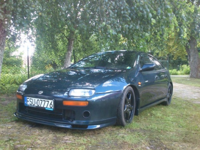

Witam.
Przedstawiam Mazdę 323F GT 2.0 V6 z 1994 roku.
Poprzednim właścicielem pojazdu był klubowicz z wielkopolski CRESCO ale po niemiłym incydencie jaki spotkał pojazd odkupiłem go z myślą przeznaczenia na części.
Wszystko było niby ok złom jak to złom, miał zostać rozkręcony i przydatne bebechy odłożone na sprzedaż.
Coś jednak we mnie pękło przechodząc po raz setny obok tego auta w ciągu ostatniej godziny i pomyślałem nie...nie mogę Ci tego zrobić...będziesz żyć :)
Planowane zmiany:
# Wyspawanie nadwozia – zrobione <spoko>
# Rozpórka tylna – zrobione <spoko>
# Zmiana foteli – zrobione <spoko>
# KL, może drobne zmiany w silniku, nie wiem jeszcze, czas pokaże – zrobione <spoko>
# Zawieszenie gwintowane – zrobione <spoko>
# Odchudzenie auta – zrobione <spoko>
# Pozostawiam pakiet GT z wyjątkiem spojlera tylnej klapy – zrobione <spoko>
# Likwidacja anteny Elektrycznej – zrobione <spoko>
# Demontaż halogenów – zrobione <spoko>
# Kompletny układ wydechowy ( H.Kaliński) – zrobione <spoko>
# Short shifter – zrobione <spoko>
# Przyciemnienie szyb – zrobione <spoko>

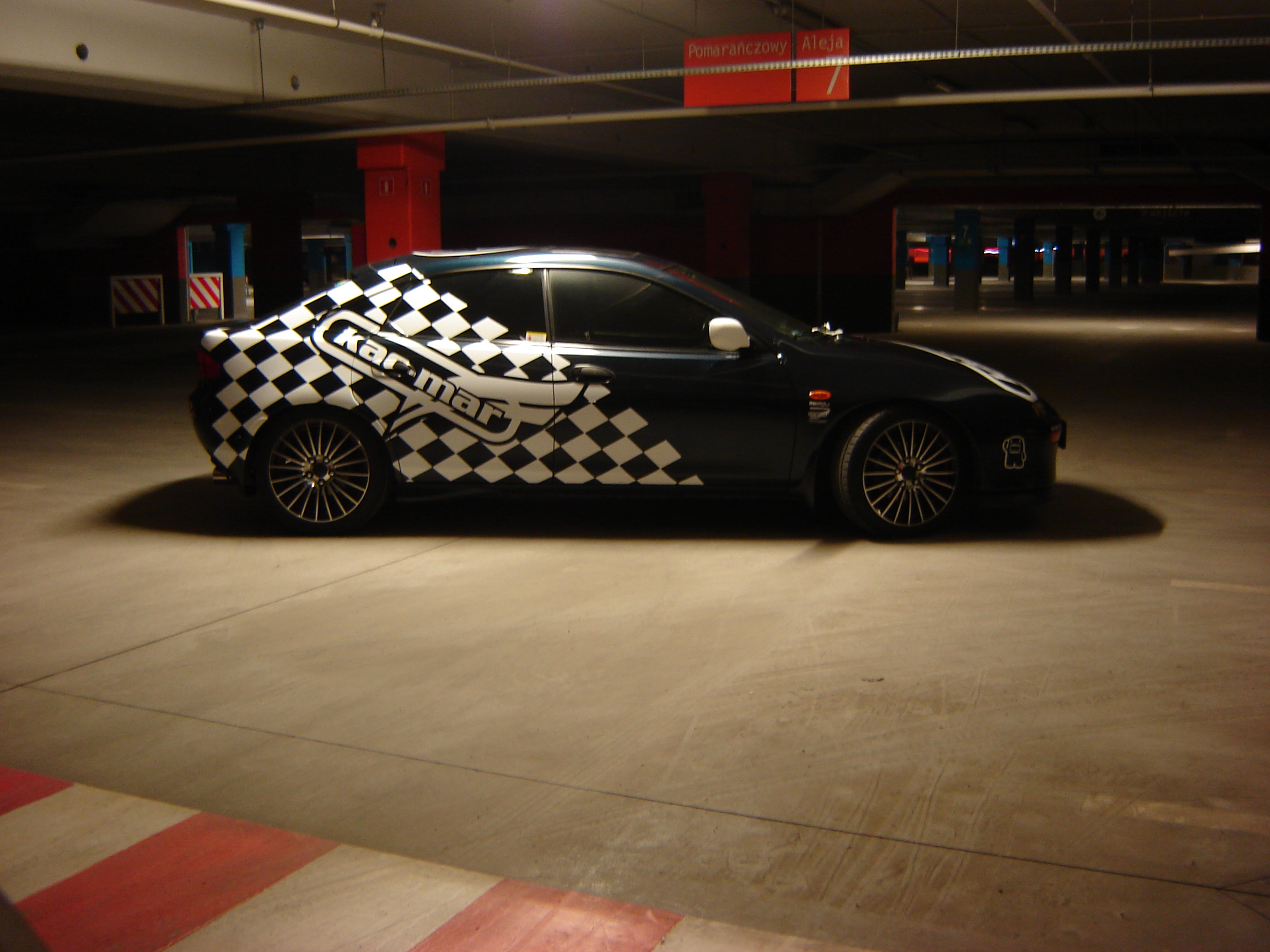

# Oklejenie auta – zrobione <spoko>
# Hydrauliczny hamulec ręczny – zrobione <spoko>
Auto będzie służyło mi na zloty i do zabawy, nie do codziennego użytku, będzie reklamowało moja firmę.
Marka – Model
Mazda 323F BA 2.0 V6 GT 94'
2x Airbag, 4x el szyby, el lusterka, szyberdach, wsp. kierownicy.
Modyfikacje Silnika
SWAP na 2.5V6 KL-DE
Wymiana oleju + filtrów
Układ dolotowy
"93-97 Mazda MX-6 LS MX6 626 2.5 2.5L V6 Cold Air Intake"
Układ wydechowy
Środkowy tłumik przelotowy, końcowy tłumik ULTER + 2 końcówki BUZZER. Całość 2,5 kwaśiak
Układ hamulcowy
Na razie seria z przodu i z tyłu (tył nowe klocki + tarcze)
Zawieszenie
Zawieszenie gwintowane FK od modelu BJ (przerobione)
Wnętrze
Odchudzone, fotele RECARO, kierownica MX6 JDM
Fabryczna moc
106KW – 144KM
Moc po modach
174,8KM
Waga auta
Seria – 1210KG
Waga po odchudzeniu
1120KG – na kołach 17
Fotorelacja z przeprowadzanych zmian i modów.
Fotki po rozbiórce auta – STEP I
Wizyta u mechanika i przełożenie serca – STEP II
Wizyta w kuźni :D – STEP III
Dawca organów dla "wściekłej"
Wyjazd do lakiernika – STEP IV
Auto polakierowane – STEP V
Składanie i montaż wydechu – STEP VI
Środkowy tłumik przelotowy, ostatni ULTER, końcówki BUZZER – 2,5 cala (całość)
Montaż i regulacja zawieszenia gwintowanego by 323F BJ – STEP VII
Na obecną chwilę to wszystkie fotki i zakres prac przy aucie <spoko>
Kosztorys na dzień dzisiejszy:
– zakup auta – 1000zł ( sprzedaż części z niego nie potrzebnych mi do szczęścia – 750zł na te chwilę )
– zakup kompletnego KL'a ( 72tyś przebiegu ) – 1000zł
– montaż jednostki napędowej + olej do skrzyni biegów – 650zł
– części użyte do naprawy blacharki – własny magazyn (klapa tylna, błotnik lewy, progi + reperaturki)
– Zawieszenie gwintowane – własny magazyn
– robota blacharza – 1100zł
– lakiernik – 1100zł
– rozpórka tylna 200zł
– kierownica – 120zł
– tarcze tylne + klocki + płyn chłodniczy + obsady Macphersonów tył – 550zł
– "własny magazyn" = 2000zł
– oklejenie szyb + lusterka – 400zł
– geometria zawieszenia – 150zł
– reklama – 300zł
– hamulec ręczny – 300zł
– felgi aluminiowe "15" prostowanie, piaskowanie, malowanie – 550zł
całość – 8770zł

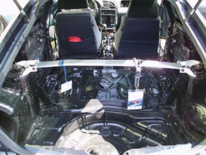

Dzisiaj posiedziałem trochę w nowej laluni i wyrzuciłem z niej fotele,plastiki i rozebrałem prawie cała w środku jutro zerwę wykładzinę z podłogi i się okaże czy nie ma niespodzianki.

Postprzez Lukazie » 24 lut 2011, 19:56
Gratuluję wytrwałości ! :)
A jeśli chodzi o podłogę to niestety może być niespodzianka <zawstydzony>
Najważniejsze,że masz drugie autko , a tego można potraktować jako " zabawkę " – W sensie pozytywnym ! <spoko>

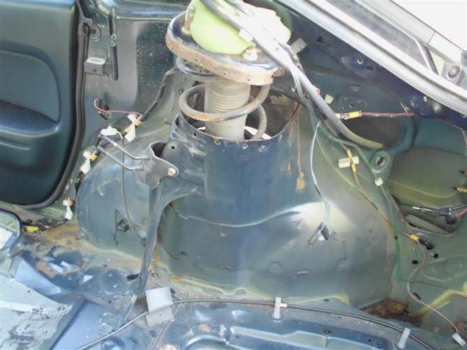

Postprzez xXx » 24 lut 2011, 21:35
Przypadkiem natknąłęm się na ten temat i muszę stwierdzić, że w życiu nie widziałem tak zjedzonej BA...
...no i zeby nie wyrwało gornego mocowania amortyzatora, a samą górną wytłoczkę kielicha to jakiś kosmos...
Powodzenia w reaktywacji...

Postprzez Fasola » 24 lut 2011, 21:42
Jest trochę podjedzona,ale nie tragicznie, tylne błotniki obejdą się na reperaturkach.

Pierwsze dwie fotki się ciekawie zapowiadały,ale później te niżej to szok,ruda nie źle zaszalała czeka cię nie zła walka z nią.Mimo wszystko powodzenia w uratowaniu tej mazdy i w dalszych modyfikacja ;) Bo z tego co piszesz to zapowiada się ciekawie :)

Postprzez Fasola » 26 lut 2011, 14:51
Idealna nigdy nie będzie,podłogi jeszcze nie widziałem ( nie che się denerwować przez weekend :))

Postprzez Fasola » 28 lut 2011, 20:24
Dzisiaj trochę pogadałem sobie do mojej kupy żelastwa i zdjąłem wykładzinę podłogową oraz zdemontowałem matę wygłuszającą......przyznam....mogło być lepiej ;) ale nie poddaje się.
