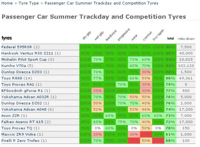

Dziś Five znalazł fajną stronę z porównaniami opon ( http://www.tyrereviews.co.uk ), RS-R'y w swojej klasie są nie do pobicia...
