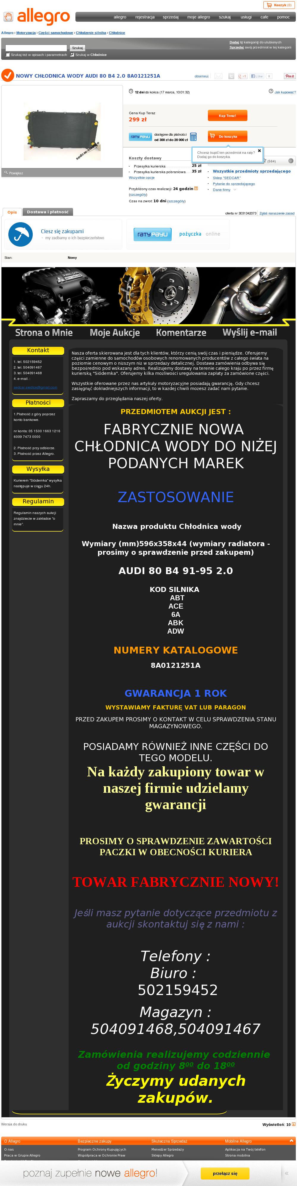

I najlepiej byłoby puścić rurę od razu na wprost z kompresora do ICka, ale na drodze stoi chłodnica wody. I teraz pytanie, ori chłodnica ma wymiary 690x352x32, czy ktoś zna chłodnice powiedzmy o 8-10cm krótsza ale grubszą?

Wydaje mi się, że taka od audi 80 podejdzie ;) Wymiary: 596x358x44
http://allegro.pl/nowy-chlodnica-wody-audi-80-b4-2-0-8a0121251a-i3031342073.html
