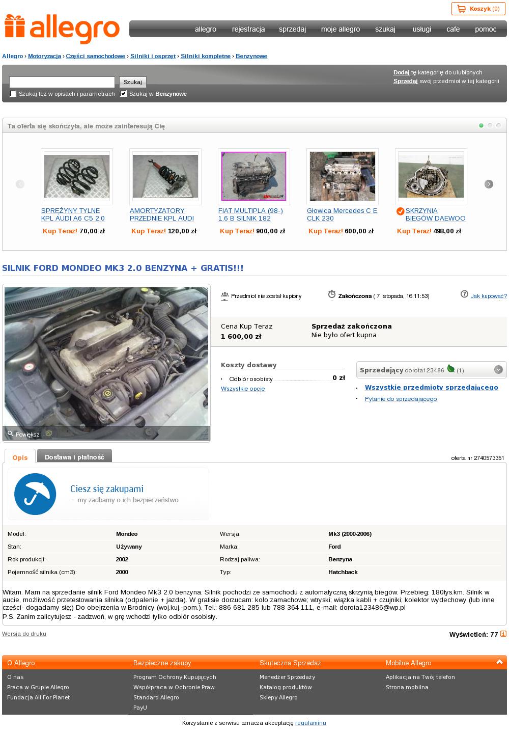

Postprzez nynuch76 » 30 paź 2012, 12:31
Capazo napisał(a):A skrzynia od czego
od mazdy 3 5 lub 6 z półosiami twórczość więc z mondeo i focusa też zaadoptujesz ceny są nie najgorsze
http://allegro.pl/silnik-ford-mondeo-mk ... 73351.html
a potencjał dość spory kwestia $
http://www.cosworth.com/duratec
