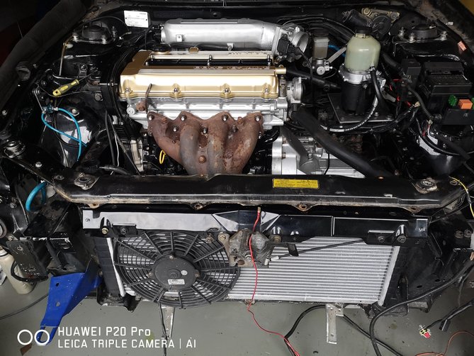

No niestety też mnie to nie cieszy że tyle to trwa, ale rodzina, kredyty, cieszę się że się nie poddałem :) auto ma Wiazke pod emu podłączone emu ale z resztą sobie nie radzę, jakby ktoś obeznany miał ochotę mi pomóc to proszę o nr telefonu

Postprzez Neonixos666 » 13 paź 2020, 23:11
daj jakieś foty jak to teraz wygląda.

Postprzez mlody1921 » 14 paź 2020, 15:52
Znaczy ja Wiazke zrobiłem auto odpaliło ale jest parę wątpliwości i problemy z krokówka potrzebuje nr. Telefonu do kogoś ktoś kuma pomoże jestem w stanie wysłać duzego 40% trunka albo jeżeli udać się ogarnąć na odległość to przelew zrobię albo po założeniu turbo pojadę do niego na strojenie
Dopisano 14 paź 2020 17:08:

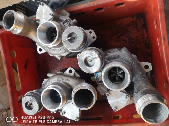

Wspomaganie wpadło elektryczno-hydrauliczne bo oryginalne zajmowało za dużo miejsca pasek będzie tylko alternator, spał jeden pchający drugi ciągnący też żeby było więcej miejsca na kolektor pod turbo instalacja silnika w plecionkach, przepustnica 72mm alfa, rozdzielnia plusa bmw, kolektor wybenessony z zmiennej długości dolotu, walki jdm najostrzejsze jakie były w Serii do tego silnika, fajkocewki sprzęgło 6 łap o mocniejszy docisk, wtryski 540cc w baku walbro 255, i czeka na małe poprawki maska z włókna seibon, turbo jeszcze się nie zdecydowałem mam hx35 z dupa 12 albo borg Warner b03g obie leżą na półce, boję się że w szybko wstający borg zabije skrzynie

Zobaczymy tekkenfan miał hx35 w 1.8 i nie było masakry, chce tylko jakiś tam spróbować wykorzystać potencjał fe3 czyli byłbym zadowolony z 350koni, jak się wszystko sprawdzi to są już graty na stockera 2.25L to wtedy hx35 by był w sam raz :)
