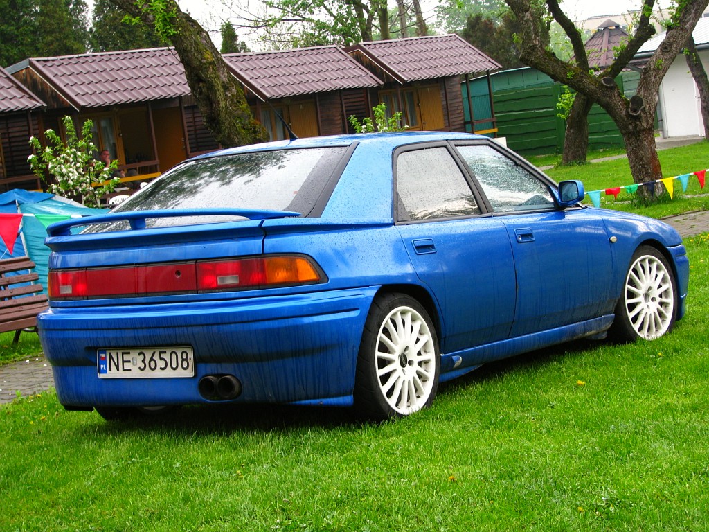

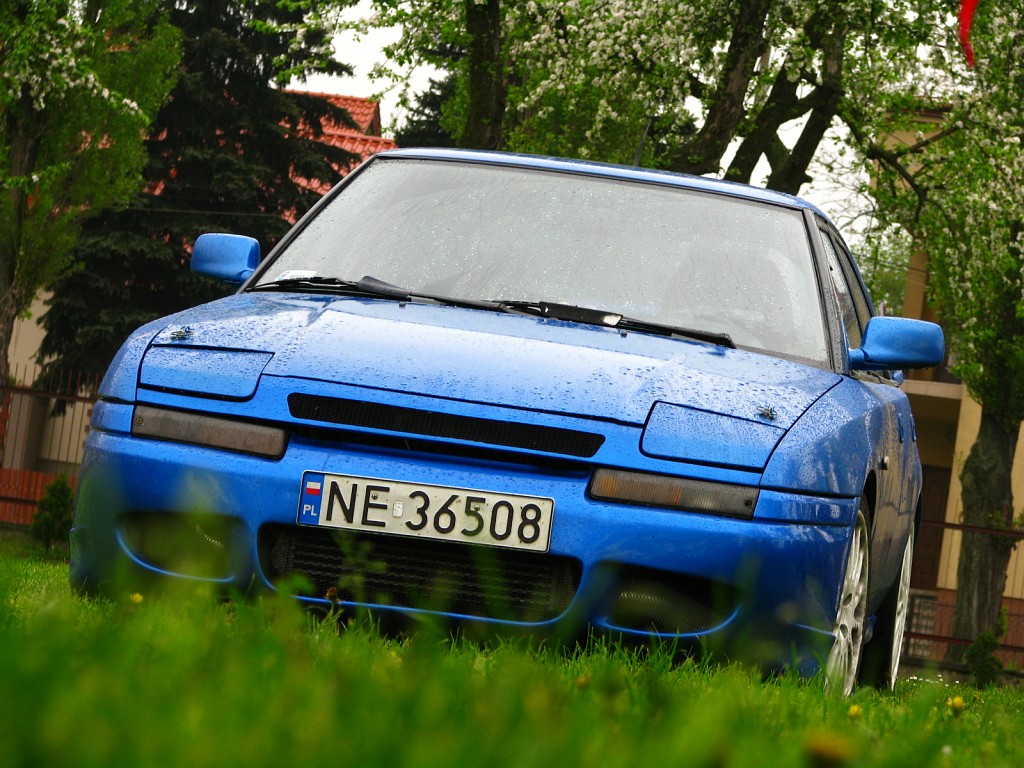

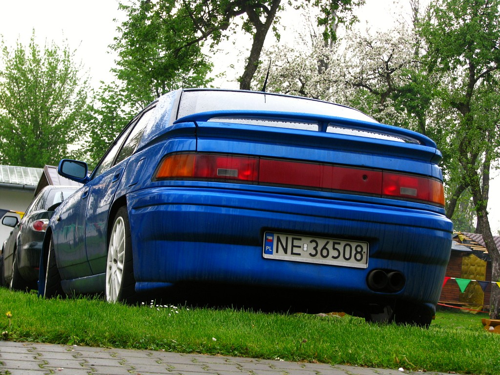

Postprzez Globy » 8 maja 2010, 12:06

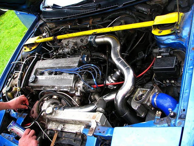

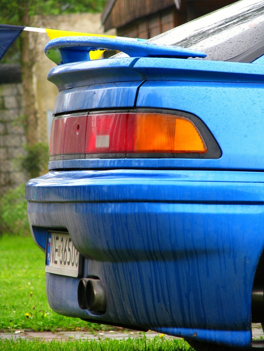

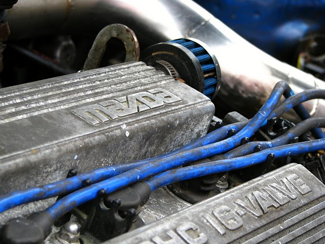

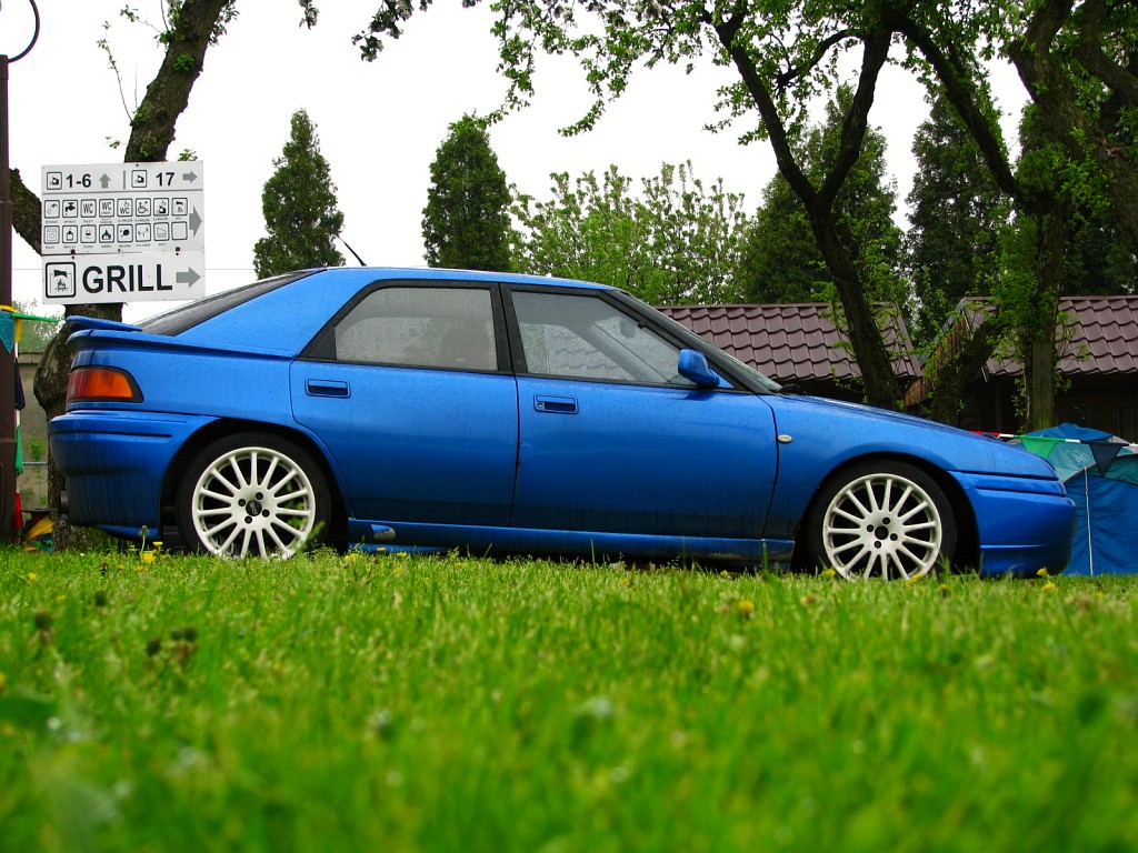

Dawno mnie tu nie było, a Wy się tak podniecacie jakimiś barami i wykresami, że o samochodzie zapomnieliście :P Wklejam więc kilka zdjęć. Dzięki Maćku za wspólny spęd w Tarnowie, miło było bliżej poznać! Auto zacne, szczególnie kolorek i wygładzone boki (które zresztą chwaliłem kilka lat temu w jednej z relacji z Ryk na stronie klubowej), białe felgi szczelnie wypełniające nadkola i ten elektryzujący świst spod maski... Mniam, polecam posłuchać na żywo! Miller przy wyprzedzaniu się chowa – a to już komplement :D
Może nie mój styl – w końcu nie masz na pokładzie automatu, ani bujającego zawieszenia <lol> – ale respekt za tyle lat razem, za tyle pracy i utrzymanie Efci w ekspresowej sprawności. Wasza para przypomina mi pewną czarną sztukę i Jej właściciela, bardzo... Odżyły wspomnienia sprzed paru lat. Gdybym mógł Ci kiedykolwiek w czymkolwiek pomóc, to wal jak w dym. Szerokości i do zobaczyska na kolejnych zlotach!

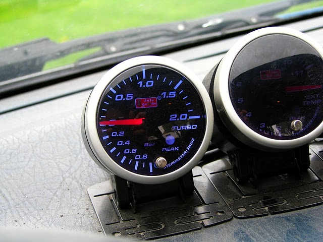

postanowilem w koncu ogarnac wskazniki auto gauge bo od dluzszego czasu nie dzialalo to jak trzeba.na poczatek naprawilem ukrecone przewody przy wskazniku egt.czujnik egt to oczywiscie termopara typu k.lut sie nie trzyma wiec ukrecony drut przy czujniku trzeba bylo polaczyc za pomoca tulejek i zacisnac.dalej nie dzialal mi wskaznik tmeperatury wody.w wskaznbikach temperatury wodyu i oleju auto gauge stosuje termistory ntc 2,2k.wymiana czujnika i po problemie.kolejny czujnik dziala.kolejny problem to czujnik auto gauge sm peak do pomiaru afr.przystosowany jest on jedynie do pracy z sonda lambda waskopasmowa a wiadomo ze sonda ta to rpzelacznik 0-1 ktora zmienia swoj stan przy afrze 14,7.wiec czujnik ten nigdy nie ebdzie dzialal jak trzeba.dlatego postanowilem podpiac sie pod czujnik lambda szerokopasmowy po zastosowaniu dizlenika napiecia:
masa.............sonda szerokopasmowa
10kohm...................15kohm
..!_____________________!
.............wskaznik afr
sonda szerokopasmowa w polaczeniu z kontorlerem lc1 daje sygnal liniowy napieciowy:
0V-afr 7,4
1V-afr 10,4
2V-afr 13,4
3V-afr 16,4
4V-afr 19,4
5V-afr 22,4
sonda waskopasmowa a wiec wskaznik auto gauge wykorzystuje napiecia 0V-1V
a wiec wskaznik ma wychylenie maksymalne czyli rich dla 1V optimal dla okolo 0,7V a poor okolo 0,5V
po zastosowaniu dzielnika napiecia mam:
1,2V przy afrze 16,5
0,8V przy 13,4
0,6V przy 10,4
czyli mam skale na wskazniku od okolo 15afr do 10,4 czyli tak jak trzeba
