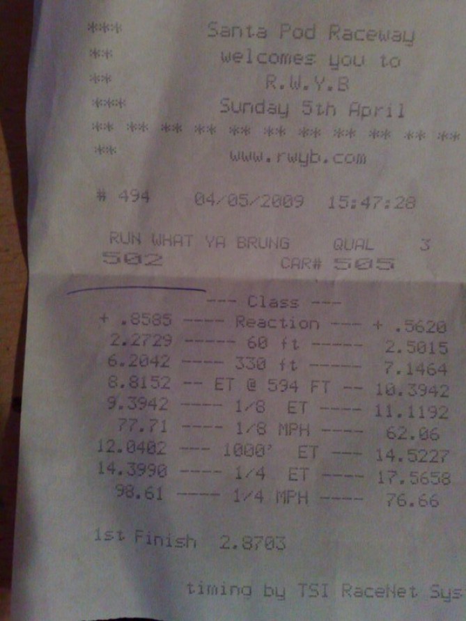

chwillo moge poszczycic sie najszybszym KLZE N/A na forum bo wykrecilem 14.39 na 1/4 mili
z braku funduszy poszedlem na latwizne i zamontowalem w mazdzie podlenek azotu uzyskujac dodatkowe okolo 75km
auto jezdzi teraz tak
podtlenek dodany na 3-cim biegu przy 4800obr/min
czekam na nowe sprrzeglo,do zrobienia jest pare drobiazgow i znow beda pomiary na 1/4 mili

Postprzez lukster » 6 cze 2009, 19:37
Dobrze to zapina. Już nie pamiętam, ważyłeś swoje auto po patroszeniu ?

Postprzez radekkm » 6 cze 2009, 19:39
1160 z kierownikiem i polowa baku jeszcze dyszka spokojnie do urwania

Postprzez lukster » 6 cze 2009, 19:44
1080 kg gdzieś, czyli jakieś 100kg urwane, sporo
