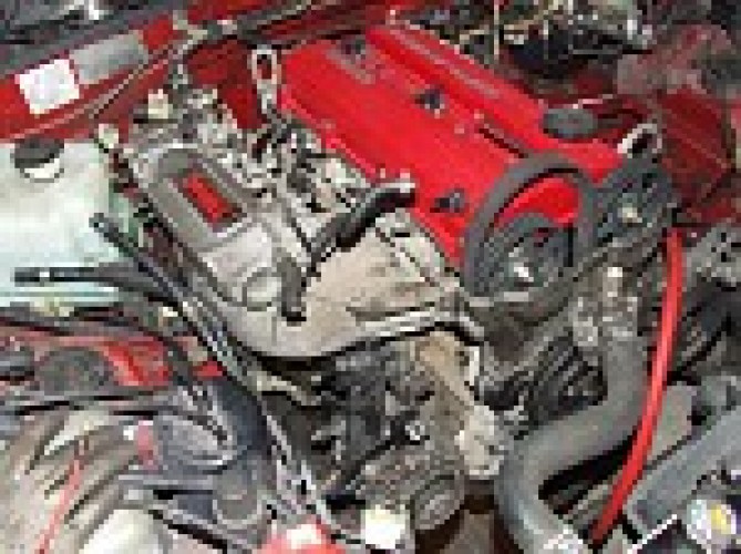

Postprzez Banita » 27 kwi 2008, 21:11
Pomysl narodzil sie jakis rok temu, gdy okazalo sie, ze podkrecona jednostka fabryczna (1.6) to troche malo. Realizacja nastapila dopiero, gdy fabryczny silnik wydal ostatnie tchnienie.
Docelowo pod maska ma sie znalezc (w sumie to juz jest :wink: ) 1.8t z mazdy 323GTX ~180km.
Przy okazji auto dostalo nowe hamulce -komplet ceramizowanych black-diamond'ow i kayaby z regulacja tlumienia.
Problemow troche bylo i jeszcze wiecej zostalo. W sumie jedyne, czego sie boimy to sterowanie zaplonem. Planowany wyjazd -marzec :)
1. Przeplywomierza nie ma, nie da sie zalatwic, a zaplon fabryczny nie miesci sie za silnikiem, wiec:
2. Dolne mocowanie intercoolera
3. Gorne ----//----
4. IC -docelowo zabezpieczony jakims siatexem
5. Przeniesienei napedu
6. Amortyzatory
7. Powrot oleju z turbiny i dodatkowy krociec na czujnik temp.
8. Trup
9. Black Diamond'y
10. Fabryczna suszarka (tak, jest mala ale potrafi dmuchnac i utrzymac 1 bar.)
11. Fabryczny termostat i wyjscie duzego obiegu bylo z drugiej strony silnika, nie pasowalo nam, wiec przenieslismy na ta strone :wink:
12. :mrgreen:
13. Bystrzy zauwaza, ze powrot oleju przechodzi przez... Otwor wywiercony w lapie silnika 8)
14. IC przed montazem
15.Miska spawana z 2 misek -nie widac prawda? :D
16. ad 13 :D
17. Silniczek
18. Komora silnika
Aparat rozwiazany nastepujaco:
A na koniec film. 2s po odpaleniu. Oczywiscie nie jest to 1 proba, tylko 3, bo zapomnielismy dorobic w przeplywce wlacznika do pompy paliwa, ale gdy tylko dostal papu, to od strzala zapalil i pracowal tak jak na filmie.
FILM
A tak w ogole to witam wszystkich ;)
Banita

Pracy widze co niemiara. Gratulacje, widac ile sie nakombinowaliscie, choc splyw oleju przez łape to hardcore :D Kibicuje temu projektowi, im wiecej syczacych mx5 tym lepiej ;)
Przeplywka nadal na miejscu, mozna by od razu na jej miejsce wrzucic map sensor skoro na smt7 to smiga :)
Daaawac filmiki z jazdy :D

Postprzez 88ET » 28 kwi 2008, 11:42
Dzieki wszystkim. Pracy co nie miara za mna.
Duzo jeszcze do skonczenia wiec na filmiki z jazdy jeszcze trzeba dlugo poczekac.
Nie chodzi to na SMT7 jeszcze, odlozylismy to na pozniej ( na razie ma wszystko chodzic dodrze na serii)
Na wakacje dopiero bedzie wlozone SMT7 i strojenie ( wszystko w swoim czasie )
Jest to w tej chwili "wersja testowa" i taka pozostanie dluzszy czas ( nie od razu Rzym zbudowano )
Fotorelacja jest skopiowana z innego forum wiec zawiera troche bledow ( niektore tematy nieaktualne i niepoukladane jeszcze jak powinno byc)
Ale co fakt to fakt, odpalila i jezdzila <jupi>
