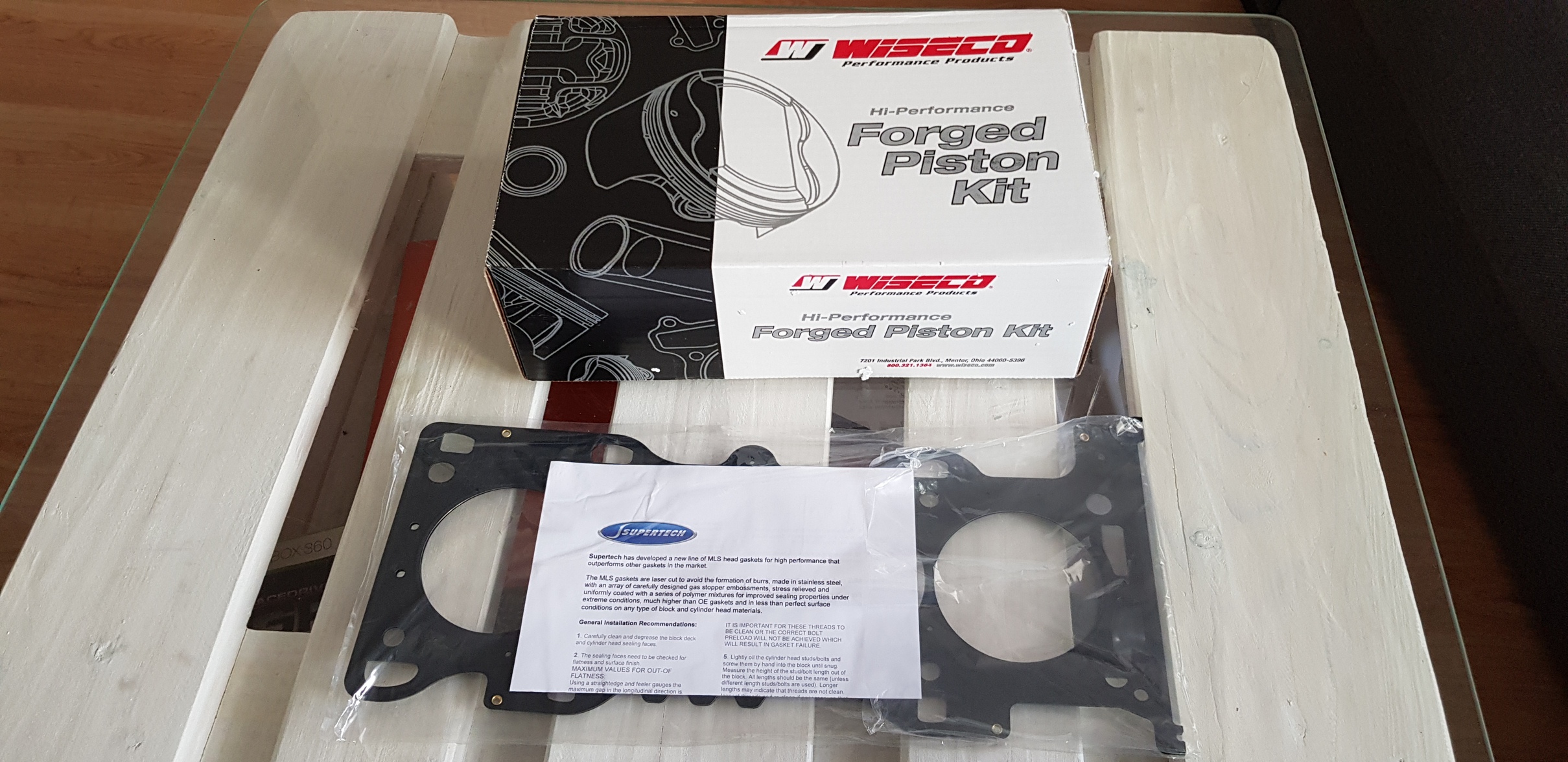

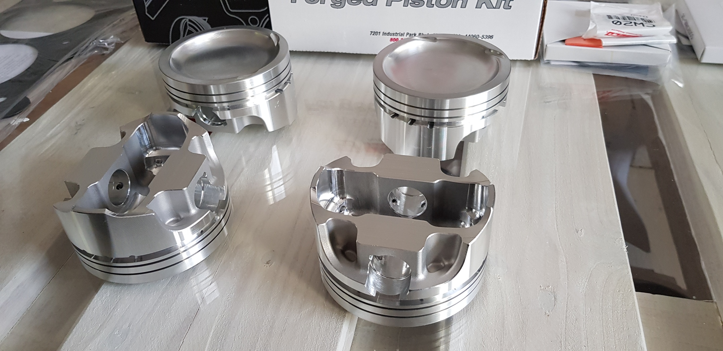

Jakos w grudniu po trzech miesiącach przyszły nowe tłoki "nadwymiarowe" i uszczelka zalana magią:

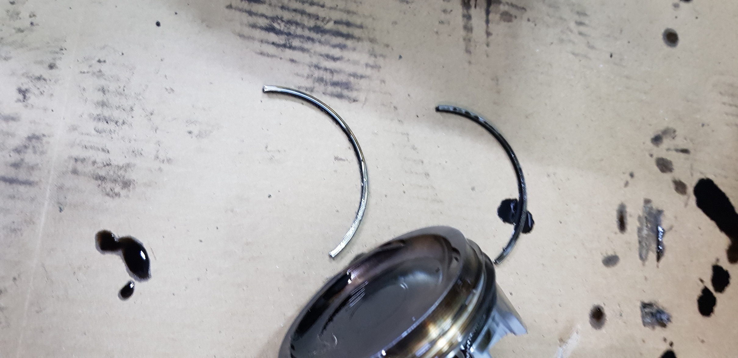

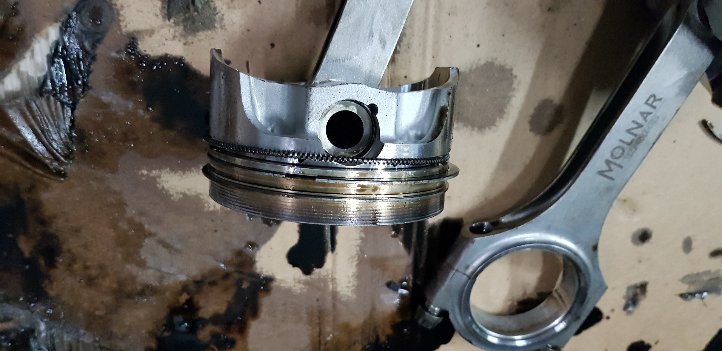

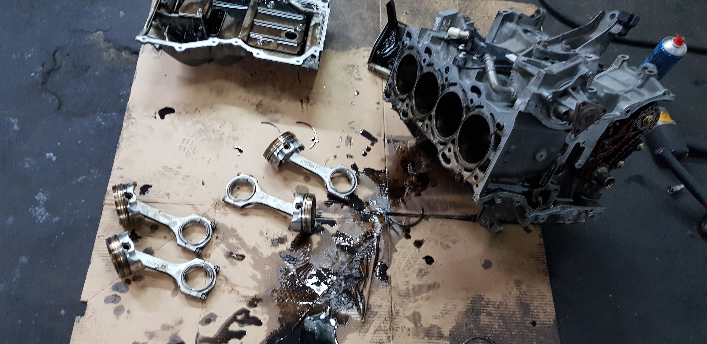

Silnik został rozłupany i poprzednia kucizna ekstraktowana. Nosa miałem dobrego, bo okazało się, że pierścienie olejowe na 2 i 3 garze były pęknięte w połowie. Słodko.
Pęknięcie tylko lekko zarysowało gładź ale to przecież nie problem,bo mam nowe tłoki w nadwymiarze i zrobię szlif, czyż nie? Otóż nie. Hamburgery zamiast zamówionych nadwymiarów przysłali nominały... Tłoki robili i wysyłali 3 miesiące, do tego złożyć to do kupy, wystroić... już widzę jak zaczynam sezon gdzieś koło czerwca. Amerika fak jea!

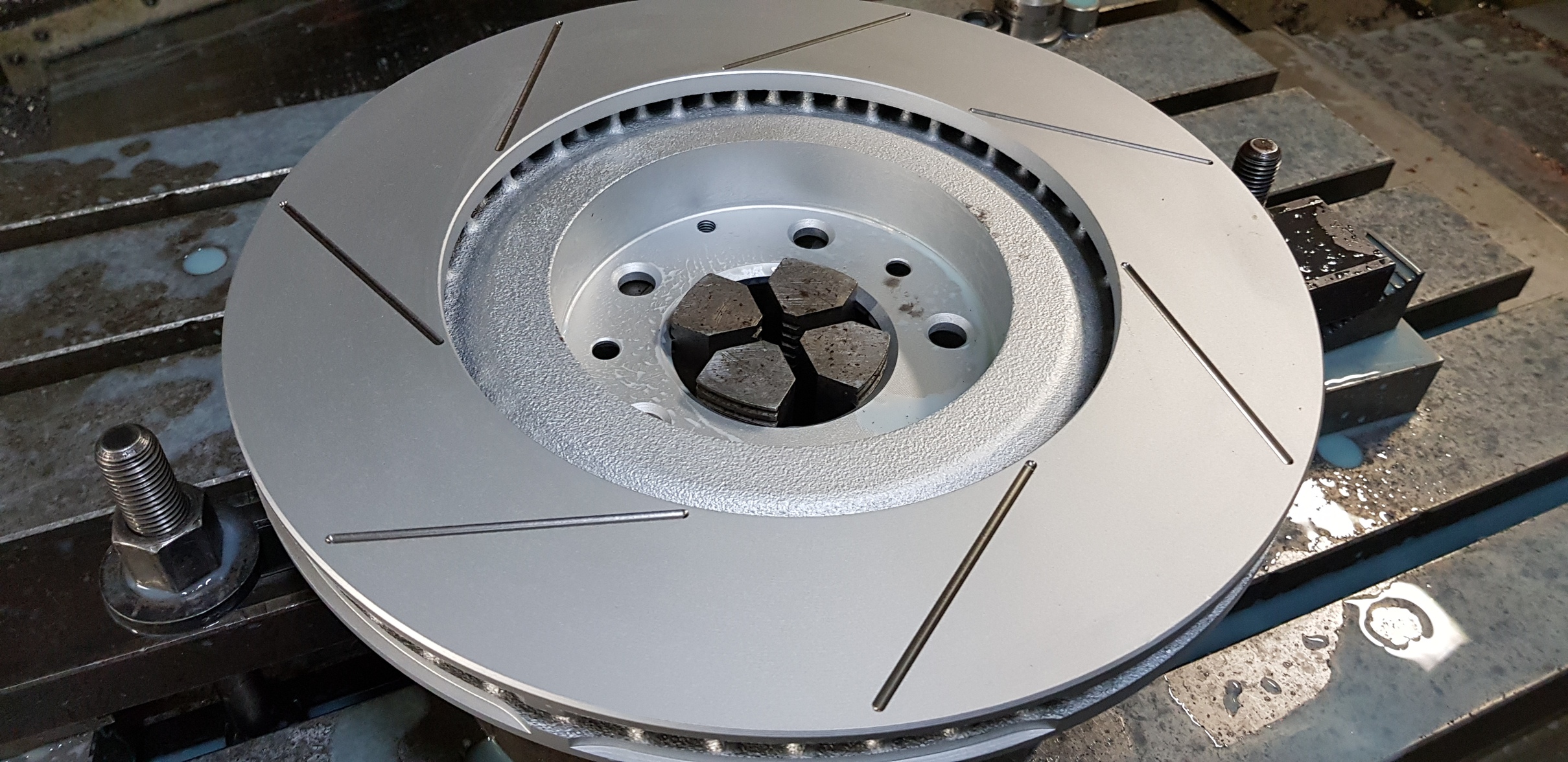

Na otarcie łez zmieniam heble na komplet z RX-8. Tarcze pojechały na lanserkę tj. na nacinanie na dowolny wzór (nie dałem się skusić na hello kitty):
Do zestawu doszły oemowe klocki i osłony tarcz z rx-8 oraz RX-8 R3:

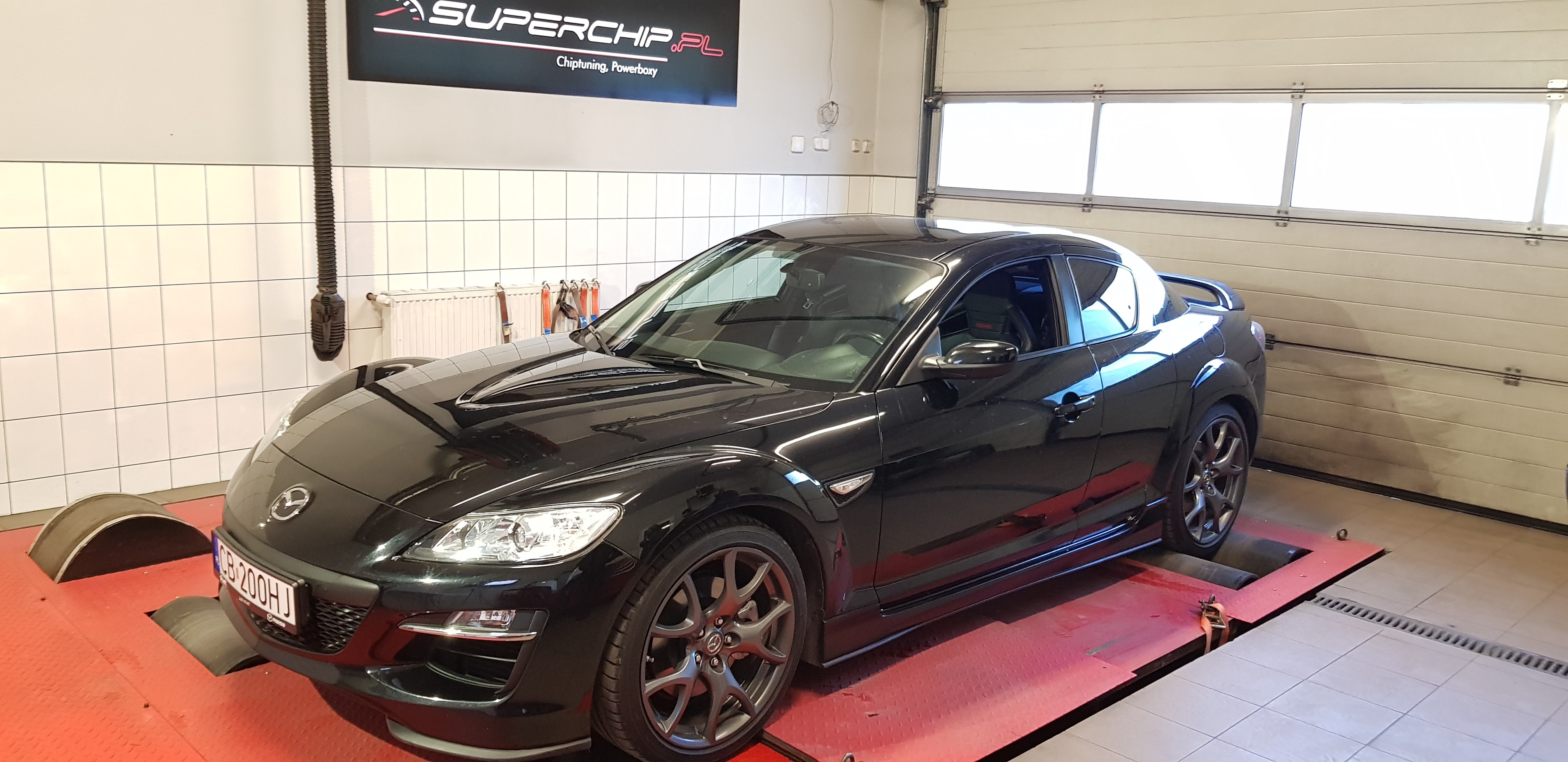

yasko napisał(a):Najlepszy ostatni, czarny mod.
Pojedziesz R3 na Poznań?
Zostawiasz Wankla w ori, porting czy swap?
Jak się nie wyrobię (a pewnie nie) to pojadę eriksem.
Auto ma być przykładną serią, jako że jest zachowana w świetnym stanie. Żadnych swapów, jedynie planuje zrobić rewizję silnika u Gronka by był spokój na wieki wieków, może jakiś lekki street port, strojenie i tyle.
Wydech jest na przelocie więc muszę najpierw to opanować by auto nie buczało jak civic. Wjedzie środkowych tłumik i katalizator.

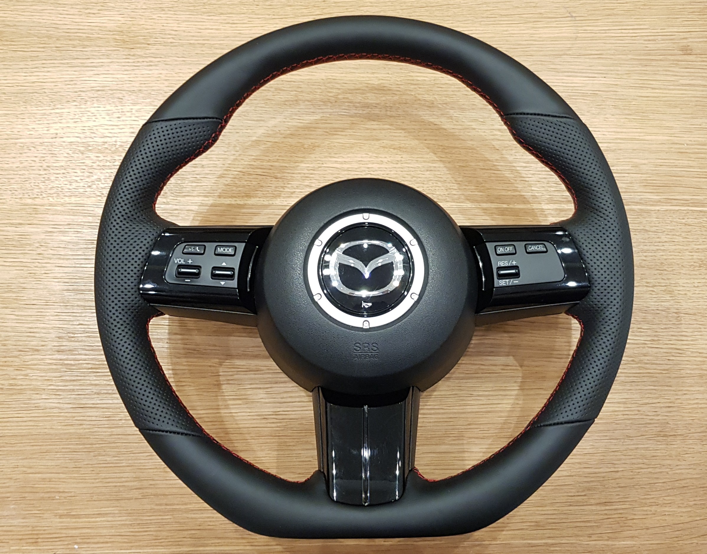

No to poleciałeś na grubo z tą r3 :D czaję się na tą kierownicę ale ciężki temat żeby ja zdobyć. Co dalej z Ncekiem? W jakie moce celujesz? Turbo zostawiasz czy wiadro?
Przedstawiciel Wielkopolski
Od: 11 cze 2007, 18:54
Posty: 2243 (37/53)
Auto: Cx7 Er
MX5 Na
Transit Connect
MX5 Nbfl , RX8 Fe
Postprzez Fiveopac » 14 mar 2018, 09:46
sewo napisał(a):No to poleciałeś na grubo z tą r3 :D czaję się na tą kierownicę ale ciężki temat żeby ja zdobyć. Co dalej z Ncekiem? W jakie moce celujesz? Turbo zostawiasz czy wiadro?
Obywatel "Guardian" z forum mx-5 je produkuje, polecam :)
NC zostaje oczywiście z turbo, czekam na przeklete tłoki , które musiałem odesłać do stanów . Nowe już są w PL na cle więc teraz czeka mnie tłumaczenie, że nei ma faktury bo to reklamacja była. Niemniej może w końcu ruszą pracę nad poskładaniem wszystkiego do kupy. Do zlotu w Poznaniu nie ma najmniejszych szans się wyrobić, więc przyjadę tyłkowozem ;)
