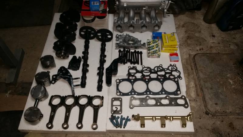

Postprzez mlody1921 » 16 wrz 2015, 21:24

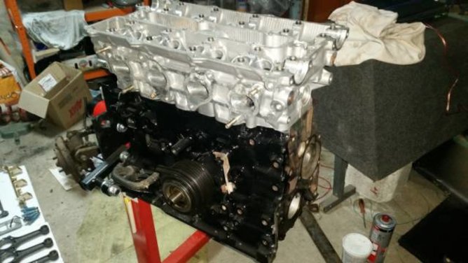

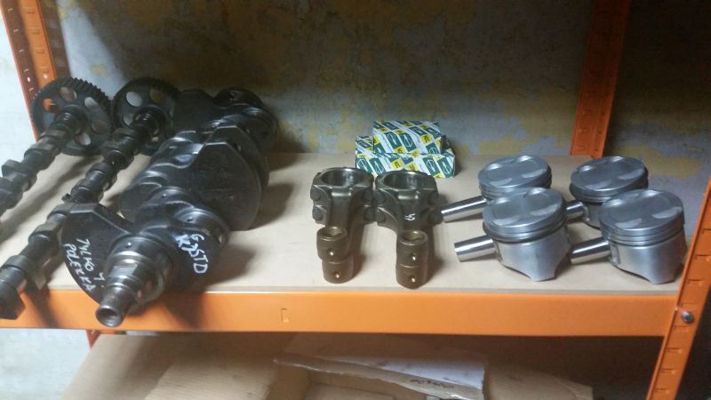

W temacie między strasznym brakiem czasu coś sie dzieje dziś odebrałem graty , została jeszcze głowica
– wał nominał polerowane czopy
– korby po sprawdzeniu
– tłoczki wymyte najmniejszy CR
– sworznie zapolerowane
– blok nominał honowane cylindry

Doszły pierścienie do FET-a Goetze

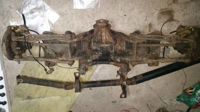

Jeśli chciałbyś zakładać 4x4 to przydało by się jeszcze sporo tylnej części podłogi z BG 4x4.

Postprzez mlody1921 » 26 sty 2016, 12:18
Damy rade :) wnękę na koło sie ciachnie sanki sie zamocuje, to są dalsze plany narazie myślimy nad skrzynią

Postprzez Andrzej24 » 26 sty 2016, 22:19
A ja się zapytam jaka uszczelke pod głowice dajesz ?. No i co wymyśliłes z sprężynami zaworowymi? Vr6 będą?
Od: 11 maja 2013, 20:03
Posty: 15
Skąd: Rudnik Mały
Auto: Mazda323f 1.8BP+T BA
Postprzez mlody1921 » 26 sty 2016, 23:15
Uszczelka seria Reinz do tego loctite 3020 i skręcone mocniej mocniejszymi śrubami myśle do ponad bara wytrzyma :) to będzie dół testowy plan przewiduje 300+ drugi dół będzie mocniejszy

Postprzez MIRU » 28 sty 2016, 22:47
korby grubsze od kj ??
Od: 20 kwi 2009, 01:26
Posty: 905 (0/2)
Skąd: hell
Auto: 323F BA KLT
Postprzez mlody1921 » 29 sty 2016, 00:47
Ulala sporo grubsze za wielkimi wodami piszą że korba w tym silniku przyjmuje 150sztuka
