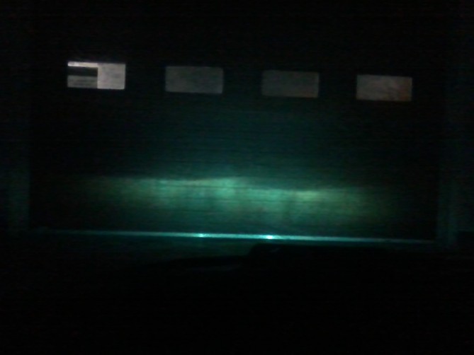

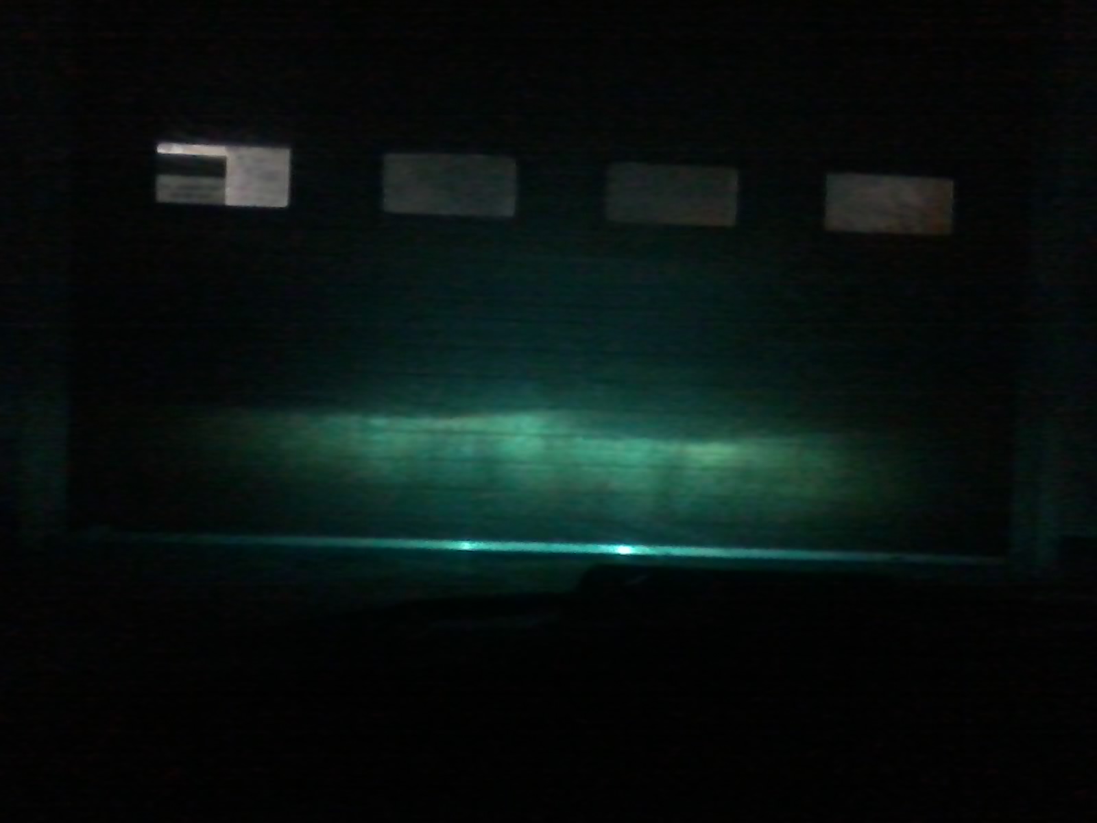

po kalibracji żarników przyznaję, że na tym polegał cały sekret tych świateł, zrobiłem tak jak mówił Setritus, wkleiłem żarniki na poxilinę. Okazało się, że główny snop światła wychodzący z żarnika był skierowany poza polem widzenia, czyli nad przesłoną i nie było go kompletnie widać, przesunąłem snop światła trochę poniżej linii odcięcia i teraz jest tak:
a tu w ten sam las co ostatnio, pokażę dwa zdjęcia:
PRZED
PO
teraz mi powiedzcie czy to już wszystko czy jeszcze da się coś poprawić? bo skoro już odkryłem ten sekret to chcę wykorzystać palniki na maxa <spoko>

Postprzez Neonixos666 » 16 gru 2013, 20:25
Pyton162 napisał(a):przypadkiem nie swieca za wysoko
też mi się tak wydaje że za wysoko
Posty: 9523 (54/244)
Postprzez Pyton162 » 16 gru 2013, 20:28
nawet chyba jeden z mijanych kierowców nie zmienił świateł długich na krótkie bo chyba poczuł sie porażony zenonem .Tez bym tak pokarał ale halogenem :D
Pyton162
Postprzez Setritus » 16 gru 2013, 20:32
Obniż te światłą obowiązkowo bo ślepisz wszystkich :D Nawet ziomek ci mrugnął że go ślepisz.
Stań w nocy na prostej równej drodze, zasłoń jedną lampę i ustaw wysykość drugiej tak żeby świeciła daleko w przód, ale w końcu granica światło/cień ma się spotkać z ziemią a nie z niebem :D U ciebie są skierowowane na międzynarodową stację kosmiczną. Potem to samo z drugą lampą.
Po wszystkim stajesz przy ścianie i palnik który świeci wyżej (bo nie da sie ich ustawić idealnie równo :D ) obniżasz tak żeby wysokość obu lamp się zrównała. I w ten sposób masz ustawione światła

Tak, podczas nagrywania filmu były za wysoko, pochylenie reflektora było ustawione na 0 i świecił trochę za wysoko, teraz skorygowałem na 1 i już jest dobrze <spoko>
Setritus, dzięki, po Twoim instruktażu w końcu się udało :P różnica jest kolosalna, ale nadal mi mało i też będę kombinował z większymi przertwornicami :P tylko może nie teraz, na razie i tak jest dużo lepiej :D

ziomek sorry że robię Tobie bałagan w temacie,ale chciałbym zapytać czy u mnie także dobrze to świeci <co?>
pierwsze zdjęcie wkleiłem tylko dlatego żeby było widać że linia odcięcia jest bardzo wyraźna.Na fotkach tego tak dokładnie nie widać bo suszarką robione.Jak mam coś jeszcze z tym zrobić to mówić :>
XED
CUP 2017 miejsce 2
Od: 28 paź 2010, 19:14
Posty: 5118 (218/231)
Postprzez Setritus » 16 gru 2013, 22:21
Lewa lampa oK, prawa do poprawy, zobacz na autobusie na samym środku masz dziure bez swiatła

Postprzez Crenshaw » 17 gru 2013, 07:20
freezoneq napisał(a):A czy 55W nie są tylko cyfrowe ?
szczerze to nie wiem... a co to znaczy, że są cyfrowe?
XED napisał(a):ziomek sorry że robię Tobie bałagan w temacie,ale chciałbym zapytać czy u mnie także dobrze to świeci <co?>
no ta prawa na pewno, ale żeby się przekonać na 100% czy lewa dobrze świeci to byś musiał stanąć jakieś 3m od ściany i wtedy zrobić fotkę :)
